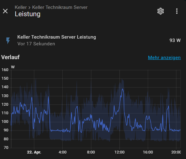

  3. Update (dauert manchmal, sorry. Job, Kinder..) Ich habe eine Shelly WiFi Dose gekauft und zusätzlich das Home Assistant auf einen alten MacMini 2012 "geschwenkt". Das läuft erschreckend gut und so habe ich einen höheren WAF am Server zu schrauben.. :) Und ich kann den Stromverbrauch ohne laufende VM testen. Zunächst ein paar Zahlen (halt mit meinem "kaputten" Unraid noch) Altes Board Gigabyte B760 DS3H DDR4: jeweils mit powertop --auto-tune: Idle, VM Manager off, Docker off, Spindown aller magnetischen Platten: etwa 39 W Idle, VM Manager off, Docker off, Array offline (Spindown habe ich so nicht hinbekommen): 60W Komischerweise konnte ich einen Spinup aller Platten beobachten, obwohl VM Manager off und Docker off.. Vermutlich mein kaputtes Unraid. Nun habe ich heute das neue Board eingebaut: AsRock Z690 PG Riptide (keine PCIe Karte da jetzt intern 8xSATA): Hier habe ich mich jetzt mit ASPM Helper auseinandergesetzt (danke @DataCollector für die Erklärung!) und zwei Übeltäter geASPMt. somit sähe das dann so aus: So sollte es aussehen oder? mit powertop --auto-tune: Idle, VM Manager off, Docker off, Spindown aller magnetischen Platten: etwa 39 W Allerdings schaffe ich es, trotz 2,5G nicht höher als 85 MB/S seltsam.. Zu den Fragen: Ich messe ihn direkt hinter der am eigenen Sicherungsautomaten hängenden Steckdose. Ich hatte zum Troubleshoot den Server nicht mehr an der USV. Aber das war ne gute Idee! Ja daher hatte ich immerhin von dem Molex auf die PWM umgestellt. Es waren halt die standardmäßig verbauten. Ggf kann ich die 3 in der Mitte zwischenzeitlich abschalten, wenn die Temperaturen stimmen. Ohje, ich habe >80 ZigBee Devices, die teils in sehr komplexen Automationen involviert sind. Das alles neu machen... Aber ich danke für den Tipp mit dem Ethernet Stick! Ich werde mal den Impact von dem Sonoff Stick testen, wenn ich die C-States und ASPM besser verstanden habe (wo ich grad dran bin). auch das ist eine gute Idee. Ich spiele eh mit dem Gedanken auf 2x größere cache zu setzen. Dann habe ich ja was über. Leider gibt es kein zweites Array, aber hier tut es vielleicht auch eine unassigned drive. Ja, das steht an. Ich denke der nächste Schritt ist, Unraid neu aufzusetzen. Auch wenn mir das nicht gefällt, liegt hier zu viel im Argen.

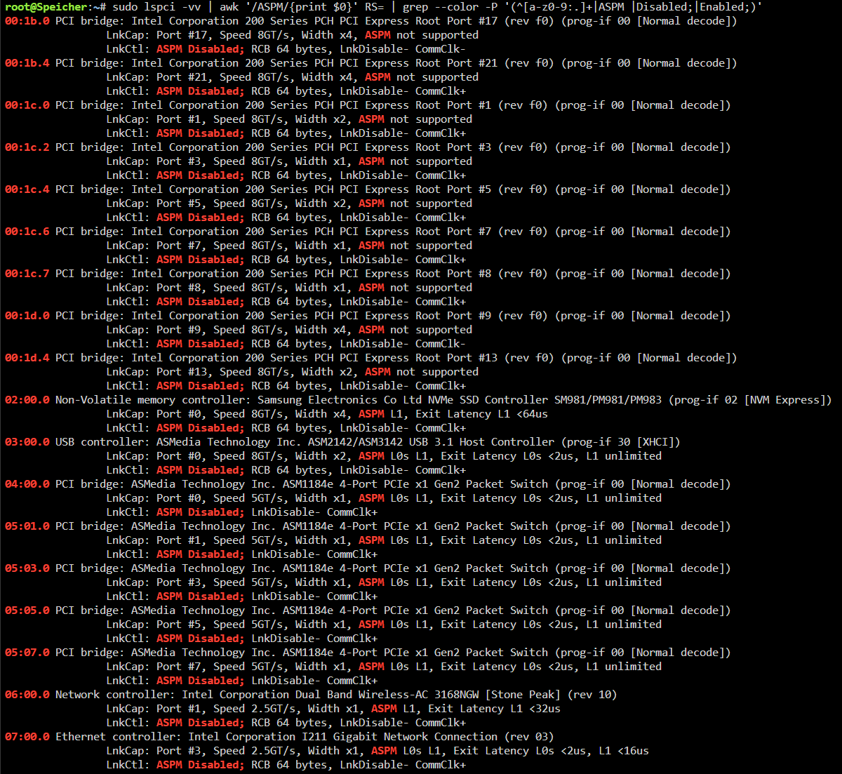

  10. Der Befehl sagt: Powertop habe ich scheinbar installiert: Eine Samsung 1 TB evo PCIe3 NVME SSD. Ich habe die Slots im Bios auch auf PCIe 3 begrenzt. Vier Platten laufen an dem Mainboard selbst, die vier anderen (eine davon ist noch ne SATA SSD, die hatte ich in der ursprünglichen Aufzählung vergessen) laufen über diese Karte: https://www.amazon.de/dp/B07TD57RGZ?ref=ppx_yo2ov_dt_b_fed_asin_title Die andere Karte, die dort steckt ist eine 10G SFP+ Karte: https://www.amazon.de/dp/B0D6XW52PM?ref=ppx_yo2ov_dt_b_fed_asin_title&th=1 Ich denke ein Problem ist auch, neben dem, dass hier scheinbar keiner der C States funktioniert, dass die HDDs nicht in den Spindown gehen, bzw. wenn ich sie aktiv sende, sofort wieder hochdrehen. Ich habe nicht herausbekommen, wie ich das ändern kann. EDIT: was die Lüfter angeht, @Bengon da hast du sicher Recht. Ich werde mir PVM Lüfter bestellen, dass ich die runterregeln kann.
  11. Ich teile gerne Details: Verbaut ist nun ein i5 13500, 64GB RAM auf einem Gigabyte B760DS3H DDR4 Board. Die Festplatten (7x 3,5" 7200RPM) laufen leider dauerhaft, irgendwas stört den Spindown.. Ich verstehe nicht was.. Zusätzlich eine SATA SSD und eine NVME SSD. Es läuft kein Parity Sync und kein Rebuild. Nur die Docker Container und die Home Assistant VM. Was meinst du mit: "Was sagt APSM"?
  12. Endlich hatte ich die Zeit den Server zusammenzubauen und die Platten und restlichen Teile zu migrieren. Vielen Dank für die Hilfe! Inzwischen läuft der Server in seinem neuen Zuhause: Bisher liegt er noch auf einem Einlegeboden weil ich noch keine passenden Rails gefunden habe aber besser als vorher :). Von wegen Stromverbrauch. Jetzt würde ich gerne angehen, den Verbrauch zu senken. Bisher ist er allerdings noch ähnlich bis sogar weniger stromsparend als das alte Board: Liegt das an den Festplatten, den Molex Lüftern oder an der schlechten Einstellung? Sollte ich hierfür eher einen neuen Thread aufmachen?

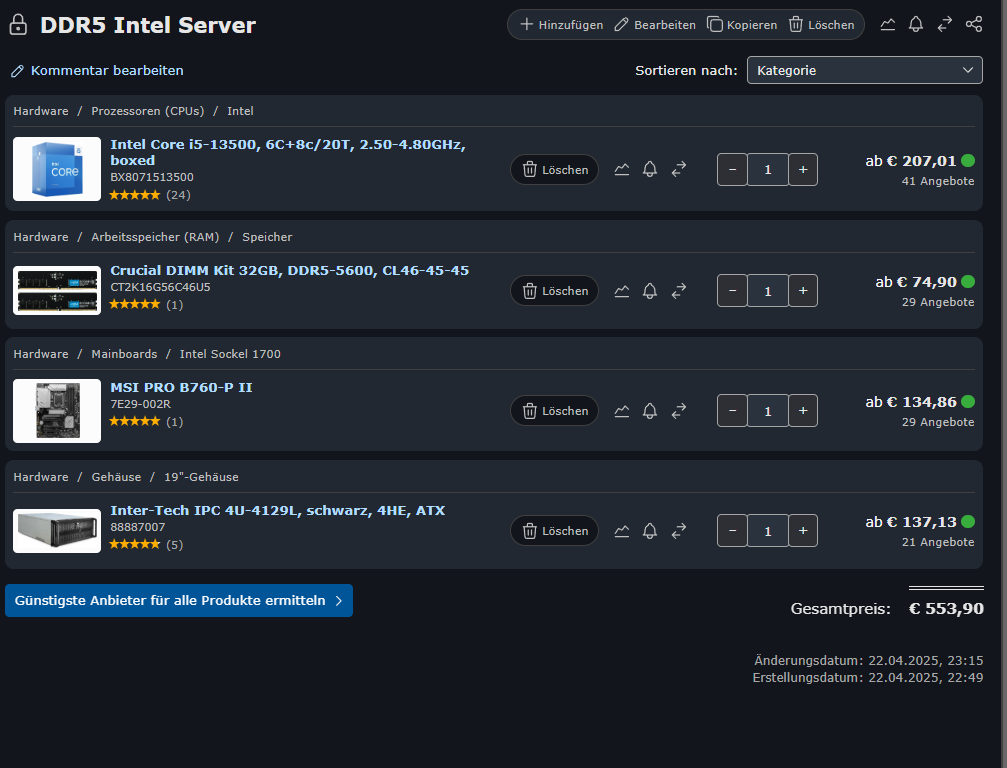

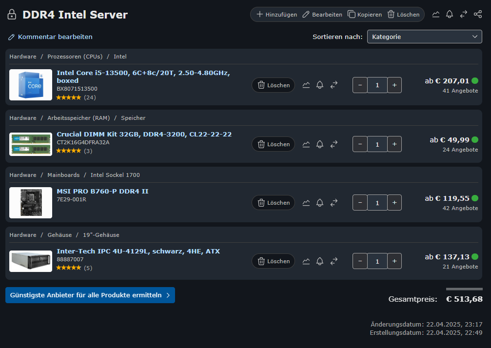

  21. Nachdem ich mit meinem aktuellen i7 8700k inkl. Gaming Motherboard nach wie vor unerklärbare Crashes habe und den Fehler nun zu großer Wahrscheinlichkeit beim Board/CPU sehe, habe ich mich dazu entschlossen, ein neues System aufzubauen und dabei gleich auf ein 4U 19" Chassis umzusteigen. Bei der Richtung und den Komponenten brauche ich eure Hilfe bzw. Gedanken zu der Auswahl: Möglichkeit A: AM4 System, bestehend aus: Ryzen 7 5700 8C/16T, 3.70-4.60GHz, boxed ASUS TUF Gaming B550-Plus Vorteil: 64 GB DDR4 aus dem bisherigen System vorhanden. Komponenten etwas günstiger. Insgesamt etwa 200€ günstiger. Effizienter als aktuell. Nachteil: AM4 ist abgekündigt. Möglichkeit B: Ryzen 7 7700, 8C/16T, 3.80-5.30GHz, tray ASUS TUF Gaming B650-Plus Corsair Vengeance grau DIMM Kit 32GB, DDR5-6000, CL30-36-36-76 Vorteil: AM5 ist aktuell, daher Upgradepfad. Mein Haupt PC ist auch AM5. Effizienter. Etwas mehr Leistung als AM4. Nur 32 GB RAM (sonst noch teurer) Unabhängig von AM4/5: Nvidia T600 oder T400, ggf. sogar A2000 (vermutlich mir zu teuer) um Last von der CPU zu nehmen (Transcoding/Frigate/Immich) Mellanox ConnectX-3 PCIe x4 NIC 10 Gigabit 10GBe SFP+ Single Port Server Adapter Gehäuse: Hier bin ich noch sehr unsicher, ggf. Inter-Tech IPC 4U-4129L. Lüfter, 550W Netzteil (letztes Jahr getauscht), 7 HDDs, 2x NVME und 2xSATA SSD bleiben, genau so wie der Unraid Stick natürlich. Frage an euch: Welchen Weg würdet ihr gehen? Ergeben die Komponenten so Sinn? Welches Gehäuse würdet ihr empfehlen? EDIT: oder sagt ihr: Nimm lieber gebrauchten Server XYZ, der ist sparsam und ähnlich gut.
