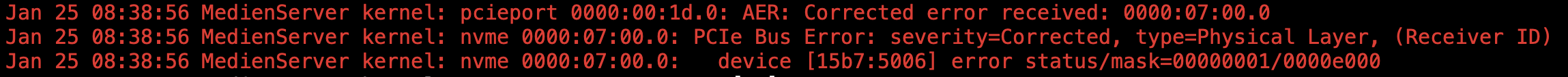

NVMe AER Corrected Error und PCie Bus Error
Generell ist es bei mir so das mit "nur" einem Stück diese Meldungen wesentlich weniger of kommen eher nur mehr selten, mit diesem Wert habe ich GAR keine AER Meldungen mehr: nvme_core.default_ps_max_latency_us=15000

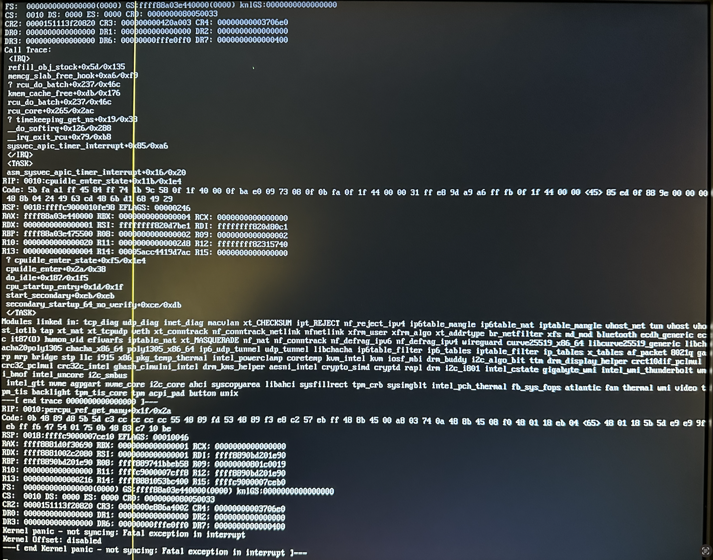

Es war die Marvell SATA Erweiterungskarte ! Ich habe diese aus dem System genommen und verwende nur noch beide NVMe‘s sowie die 8 Sata Anschlüsse vom Mainboard, seit dem KEINE Abstürze mehr. Gesendet von iPhone mit Tapatalk Pro

Danke für die Nachricht! Ich hatte 2 Stk. 4TB, ein Stück habe ich zurück geben können. Jetzt habe ich 1 Stk. WD SN700 red und ein Stk. Corsair Force Series MP 510 im Einsatz und experimentiere noch. Den Wert 8000 werde ich noch testen. Danke. Gesendet von iPhone mit Tapatalk Pro
Gesagt hat mir das niemand, ich habe (falsch) gedacht. 1 Stk. von meinen beiden könnte ich noch zurück geben … Gesendet von iPhone mit Tapatalk Pro
Danke für die Rückmeldung, was ich mich jetzt frage ob ich die WD SN700 red überhaupt behalten oder ersetzten soll damit ich gar nicht diese AER Meldungen bekomme. Ich dachte nur das diese NVMe „besonders“ geeignet sind ? Gesendet von iPhone mit Tapatalk Pro
Ich habe die Werte 15000 sowie 6000 jetzt längere Zeit getestet mit 6000 kommt kein AER Fehler mehr mit 15000 sporadisch in 24H 2 - 3 AER Meldungen. Beim Stromvverbrauch ist der Verbrauch mit 6000 geringfügig höher als mit 15000 was ich so beobachtet habe. Sollte ich noch andere Werte testen z.B. 5500 ? Bzw. was sagen diese Werte aus ? Danke für Deine Hilfe.
Danke für Deine Antworten, ich hatte Heute in der Früh den Wert 6000 eingestellt und über 20 Stunden keinen AER Eintrag in meinem Log. Ich kann das jetzt aber nicht deuten ist es gut das bei einem Wert von 6000 kein Eintrag mehr kommt oder logisch, soll ich das so lassen oder kann ich mein System sparsamer machen mit einem anderen Wert ? Ich kann nat. zum Test jetzt einmal 15000 eingeben und Neustarten ...
Mit der Einstellung nvme_core.default_ps_max_latency_us=0 ist es wesentlich weniger of vorgekommen im laufe des Tages nur 1x bis jetzt. Ist es sinnvoll andere Werte zu testen oder kann es nur noch schlechter werden ?

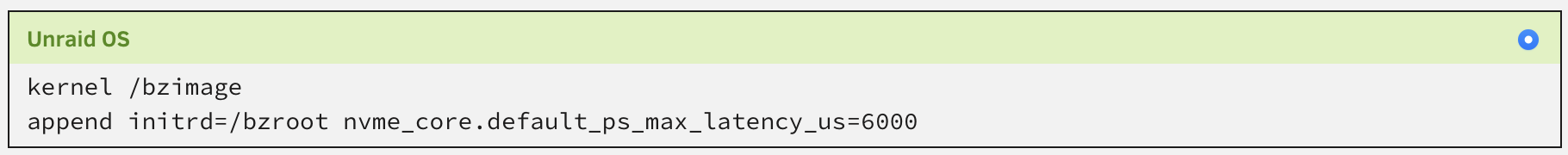

Leider habe ich mit meinen beiden WD Red SN700 NVMe SSD 4TB M.2 PCIe Gen3 mit dem C246M-WU4 (rev. 1.1) auch das "Problem" das mein Log mit diesen AER Meldungen überflutet wird. Bei mir wird folgendes bei beiden NVMEs mit smartctl -a /dev/nvme0 oder smartctl -a /dev/nvme1 angezeigt: Supported Power States St Op Max Active Idle RL RT WL WT Ent_Lat Ex_Lat 0 + 6.00W - - 0 0 0 0 0 0 1 + 3.50W - - 1 1 1 1 0 0 2 + 3.00W - - 2 2 2 2 0 0 3 - 0.1000W - - 3 3 3 3 4000 12000 4 - 0.0035W - - 4 4 4 4 4000 45000 Jetzt meine Frage wenn ich nvme_core.default_ps_max_latency_us=XXX angegebe welchen Wert würdet Ihr nehmen 6000 ? und gebe ich den Befehl so an wie auf dem Screenshot ersichtlich ?

Hallo, Alles Gute im neuen Jahr ! Ich kämpfe mit Kernel panics die unsporadisch auftreten, ich habe noch nicht herausgefunden woher diese kommen und wo ich ansetzten könnte diese zu lösen, ein paar Tage läuft der Server so wie er soll und dann plötzlich geht nix mehr. Meine Hardware: Gigabyte C246M-WU4 intel Core i7-9700 Prozessor 8x 3.00GHz tray 4x CT32G4DFD8266 32GB DDR4 2666 MHz CL19 fractal design ION SFX 650G WD Red SN700 NVMe SSD 4TB M.2 PCIe Gen3 WD Red SA500 NAS SSD 4 TB 2.5" SATA 6Gb/s corsair Force Series MP510 Sonnettec Solo 10G PCIe Card Diese SATA Erweiterungskarte habe ich aktuell drinnen: https://www.amazon.de/gp/product/B086Y8LYXP/ref=nav_signin?ie=UTF8&psc=1 Diese mit 8Port hatte ich auch drinnen da ist es leider nach einigen Tagen auch zu einer Kernel panic gekommen. Silverstone SST-CS381 und 9 Stk. Festplatten Diese SATA Karte habe ich bestellt da ich mir bei den oben genannten nicht sicher bin ob die nicht die "Hände" im Spiel haben. https://www.amazon.de/dp/B0BNCHQBK8?psc=1&ref=ppx_yo2ov_dt_b_product_details Ok die SATA Karten "schuld" sein könne weiß ich leider nicht, kann auch was ganz anderes sein. Seht Ihr da bitte etwas wo ich ansetzten könnte ? medienserver-diagnostics-20230101-0951.zip

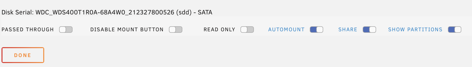

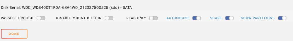

Leider habe ich seit dem Update auf 6.10.2 das Problem das ich mich nicht mehr mit meiner internen SSD in unraid verbinden kann. Das Unassigned Devices habe ich neu installiert ich sehe die Daten in unraid und mit krusader aber ich kann mich nicht mehr mit smb verbinden d.h. ich sehe dieses Laufwerk nicht mehr als Netzwerklaufwerk, alle anderen Shares sehe ich und kann mich ohne Änderungen mit dem macBook oder windows 11 PC verbinden nur auf dieses Laufwerk komme ich nicht mehr. Unter 6.9.2 keine Probleme. Unassigned Devices habe ich schon deinstalliert und neu installiert auch einen Filecheck auf dieser SSD durchgeführt. So wie am Screenshot hatte und habe ich das eingestellt. Per SSH sehe ich die Daten auf der SSD, aber wie geschrieben nicht mehr per SMB. Könnt Ihr mir bitte einen Tip geben ?
