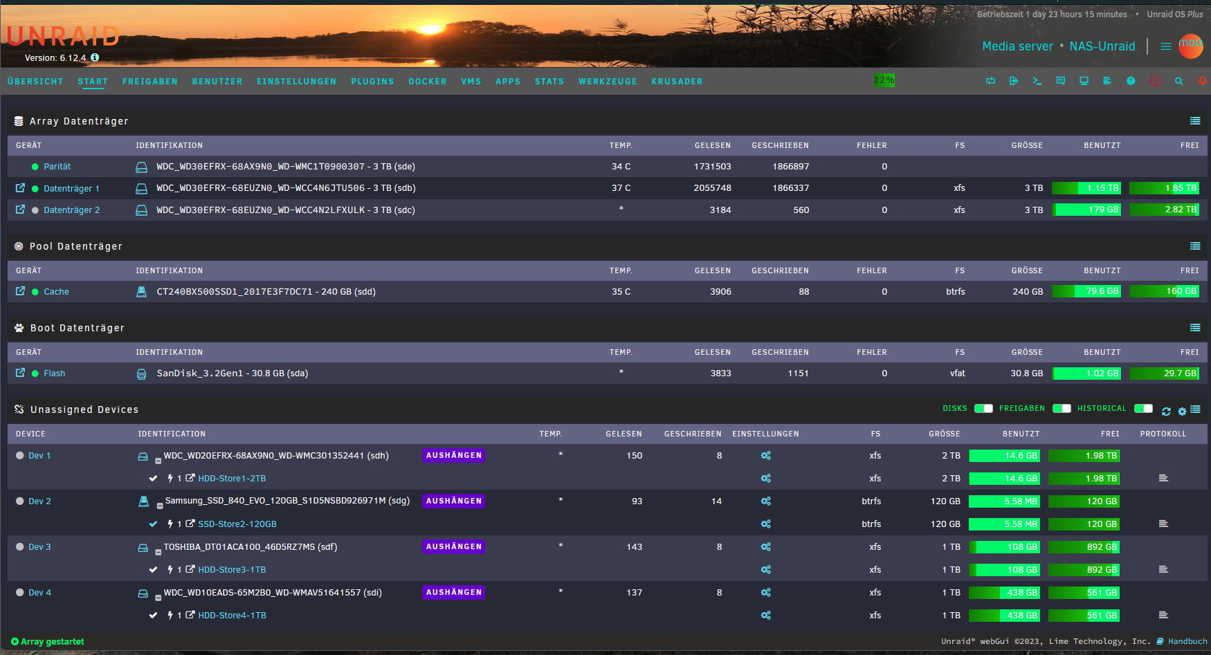

Nochmal meine Frage: 2. kann ich die Unassigned Devices aushängen und ohne Daten Verlust später an den neuen Server wieder einhängen? Die Einstellungen (1.) habe ich schon gefunden und gespeichert.

ich denke ich werde das nach meinem Urlaub angehen. Das was er beim installieren alles angelegt hat habe ich nicht beeinflusst. Ich muss das dann wohl beim neu aufsetzen irgendwo beachten das er wie bei den anderen Platten xfs nimmt und installiert. Kann ich das jetzt im Nachhinein auch noch ändern, habe da noch nie etwas mit gemacht. Es ist nämlich ausgegraut und ich kann es momentan nicht ändern, evtl. muss ich den verband anhalten irgend soetwas war das wohl. Aber das Array stoppen hat nicht geholfen, das btrfs bleibt grau. Ich habe mal ein Selbstest gemacht, Ohne Fehler abgeschlossen sagt er mir
