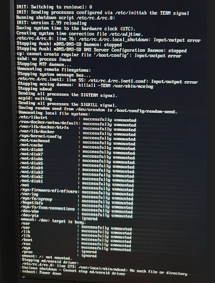

Problème de redémarrage - Unclean shutdown - cannot stop md/unraid driver
Bon j'ai réussi à résoudre mon problème en mettant à jour en version 6.12.4 rc19 Sur le forum anglais une personne m'a indiqué ceci: There was an error that could cause binaries to become unavailable during the shutdown sequence that has been fixed in the 6.12.4 rc18/rc19 releases
Restart problem - Unclean shutdown - cannot stop md/unraid driver
I just updated to 6.12.4 rc19 and I confirm that the problem is solved 🙂 Thanks for your help
I am using 6.12.3 I will try to update in this case. THANKS
Good morning For a little while, I think it's since the last update of unraid, when I want to stop the nas, I have this error message: Unclean shutdown - cannot stop md/unraid driver reboot: power down So I have to hold down the power button for a long time to force the restart. Does anyone know how to solve this problem? Here are the lines of code in captures it says /usr/local/sbin/mdcmd: no such file or directory for line 273 maybe it's because of that? but what does it correspond to? THANKS
Voici les lignes de codes en captures c'est indiqué /usr/local/sbin/mdcmd: no such file or directory pour la ligne 273 c'est peut être à cause de ça ? mais à quoi cela correspond ?
Bonjour Depuis un petit moment, je crois que c'est depuis la dernière mise à jour d'unraid, quand je veux arréter le nas, j'ai ce message d'erreur : Unclean shutdown - cannot stop md/unraid driver reboot : power down Du coup je suis obligé de rester appuyé longtemps sur le bouton power pour forcer le redémarrage. Est ce que quelqu'un saurait comment résoudre ce problème ? Merci
