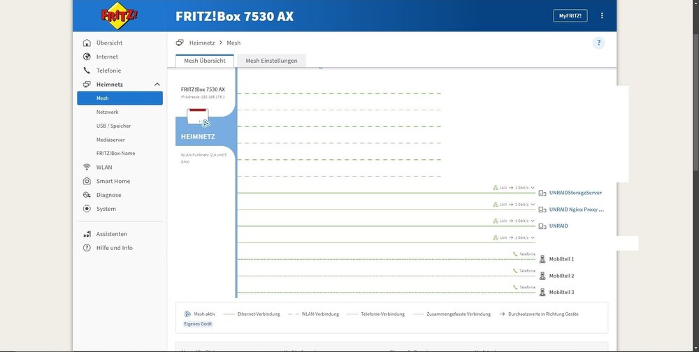

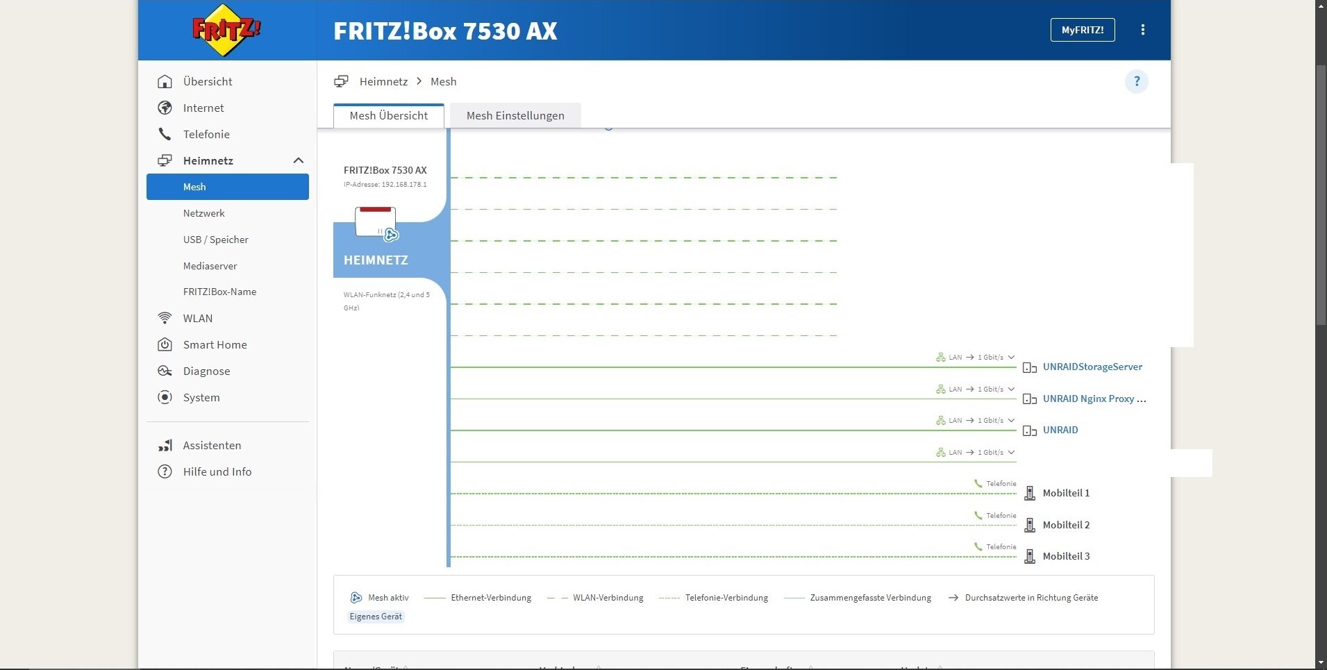

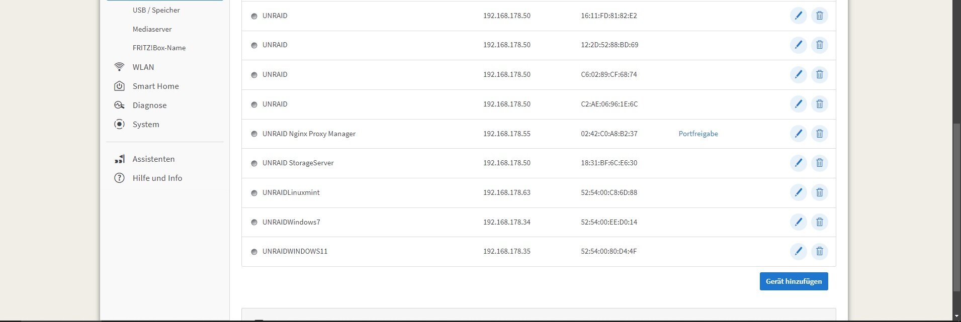

  4. Ich werde jetzt nach und nach einfach alles auf Custom BR0 - Lan Port wechseln, hatte gestern versucht den NGinx von BR0 auf Bridge zum laufen zu bekommen, damit einfach alles im Bridge läuft und weniger aufwand ist. Leider konnte ich machen was ich wollte hab keine Verbindung von außerhalb hin bekommen, Ports vom NGinx gewechselt und IP alles richtig gehabt. Portfreigabe auf Fritz neu eingerichtet. kannst vergessen. Ich denke es hängt mit dem strikten 443 Port zusammen das er auf keinen anderen Port läuft oder reagiert. An sich ja alles kein Hexenwerk von Fritz auf Port XXXX Freigeben der auf die IP des NGnix zeigt, im NGnix den Port der Domain zuordnen mit Ziel von Nextloud und Port. also so wie es halt jetzt geht nur im BR0. Deshalb komme ich um einen verzicht des BR0 Netzwerkes nicht umher. Hab das Problem mir wegen den vielen Einträgen da ich ja bei BR0 im Docker Settings das Acces zu Host Custom Netzwerk erlauben muss. deshalb nun alles switchen auf BR0 damit die Bridges weggehen und die doppelten Einträge in der Fritzbox. Melde mich nochmal hier wenn es weitere Probleme gibt.
  5. Vielen lieben Dank erstmal für eure Aufklärung !!! Ihr seid Top und die Hilfe in diesem Forum ist einfach Mega. Hab jetzt nochmal alles abgeändert. Hab jetzt über 1,5h gebraucht um mein Unraid Upzudaten.... nach dem update ist er nicht mehr gestartet zum glück hatte ich vorher eine Sicherung vom Stick gemacht. Schuld war anscheinend der USB Stick gleich nebenan der die Bootreihenfolge durcheinander gebracht hat ... naja musste Stick trotzdem neu flashen Hab jetzt nochmal den Test gemacht und alle Container (Docker) wieder auf Bridge gestellt... daraufhin hatte ich gleich wieder Zych Einträge auf der Fritz. Ein DHCP Pool habe ich nicht angelegt das ist alles Standart. Also bleibt mir jetzt nur alle Docker von Bridge auf Custom BR0 - Lan Port mit fester statischen IP zu wechseln, mich Stört das einfach mit den tausenden Geräten in der Fritz. oder seht ihr das anders ? Bei mir hängt es damit zusammen das ich halt mal Gehackt wurde und ein Gerät namens ANDROID in der Fritzbox gewesen ist... ein sehr übelstes Drama sag ich euch !!!!! Im Übrigen bin ich jetzt auf der 6.12.13 und man sieht ja wie gut es geht mit dem Bridge usw... das Problem ist nach wie vor da !!!!

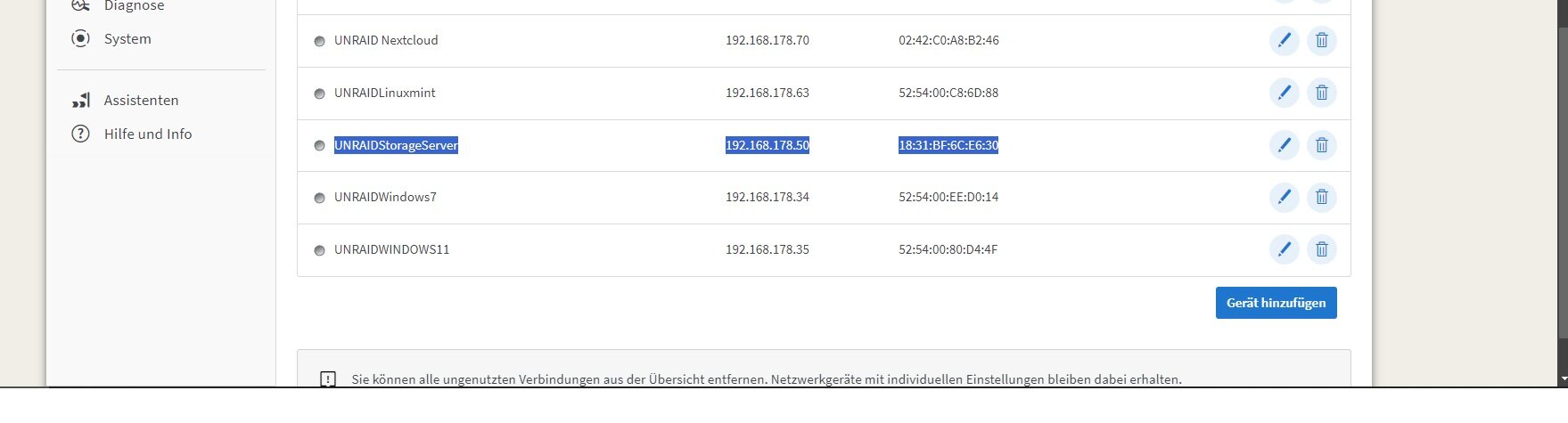

  6. Hallo @All Ich möchte gern von euch ein paar Verständnis fragen klären, keine sorge ich habe mir schon genug andere Beiträge angesehen Mein Unraid läuft auf Version 6.12.6 !!! Fritz OS 8.0 (das Neuste) !!! An sich habe ich auch kein Problem da alles läuft aber ich verstehe die Logik nicht !!! Unraid ist auf MACVLAN eingestellt und die Kommunikation der Docker mit Host erlaubt, diese Einstellung unter Docker Settings. Alle Docker laufen als Bridge, bis dann NGing und iVentoy dazu gekommen ist die als Custom BR0 - Lan Port laufen !!! Weil es die Standart Setting ist wegen Ports usw... - So was ich schon nicht verstehe Obwohl die Fritz ein DHCP Range von 20-200 zum schluss hat warum NGingx und iVentoy z.b 192.168.178.2 oder 3 bekommen vom DHCP (Fritz Box) zugewiesen, ohne das ich eine IP eingetragen habe ? - Eigentlich will ich nur die Fritzbox aufräumen da mehrere neue Geräte die immer auf die IP vom Unraid Server gehen nur mit anderen wechselnden MAC Adressen vorkommen. Das man direkt zuweisen kann und eine Übersicht hat ohne das weiter neue Geräte sich registrieren mit unterschiedlichen MAC Adressen das ist erstmal mein Grund Ziel das heißt von Bridge alles auf Custom BR0 - Lan Port umstellen mit IP Zuweisung !!! Es geht auch alles wie gesagt !!!! - Nachdem ich z.b den Nextcloud Server von Bridge auf Custom BR0 - Lan Port mit fester statischen IP die noch nicht vorhanden gewesen ist umstellte ist dieser nach Umstellung der IP im NGingx auch öffentlich erreichbar ohne Probleme. Schau ich aber auf die Fritzbox ist er vorhanden aber Offline, laut Fritz Netzwerkverbindungen !!! Geht aber alles wie gesagt !!! Gehe ich auf die Fritz Mesh Übersicht steht der NGingx drinnen als Online, es hat auch nichts mit der MAC Adresse zutun die ist laut Container und Fritz gleich, es liegt an der Fritzbox aber warum ????? Hab auch schon die Fritz neugestartet. Manchmal ist er Online in der Netzwerkübersicht und machmal nicht, das selbe Spiel mit dem Unraid Server selber !!!! mal ist er in der Netzwerkübersicht Offline und dafür im Mesh Online. Weiter geht es mit dem Nexcloudserver er ist in der Netzwerkübersicht Offline und im Mesh garnicht vorhanden oder Online gezeigt !!! ist das ein BUG der Fritzbox oder an was liegt dieses verhalten... die MAC Adresse habe ich auf der Fritzbox immer der gleichen IP Zugewiesen !!! Dann gibt es ein Unbekanntes Gerät auf der Fritzbox was definitiv vom Unraid Server ausgeht die MAC Adresse konnte ich keinem Docker oder sonst was zuweisen mit docker inspect [DOCKERNAME] die MAC ist nicht zu finden !!! Hat auch keine zugewiesen IP. Nach Recherche im Internet hab ich gehört das es wahrscheinlich von IPv4 default 192.168.178.1 via shim-br0 ausgehen von den Routen innerhalb der Netzwerkeinstellungen in Unraid. kann mir das bitte jemand erklären, es geht alles ich möchte nur eine Saubere Übersicht in der Fritzbox haben !!!! welches Sicherheitsrisiko besteht alle Server von Bridge auf Custom BR0 - Lan Port zu wechseln mit Hostzugriff auf Custom Netzwerke wenn ich auf Custom BR0 - Lan Port wechsle habe ich ja das Problem nicht mehr das ständig neue MAC Adressen und Geräte also Dienste sich Registrieren von Unraid aus, wie ich das verstanden habe ?! Vielen lieben Dank schonmal an euch Lg. Daniel

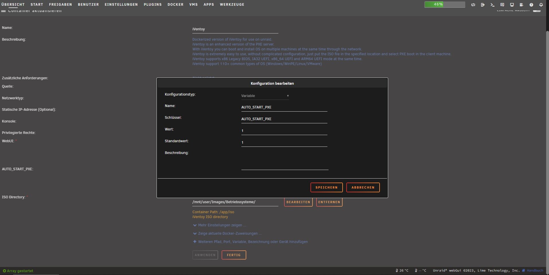

  7. Hey @ZappyZap schau dir das bitte mal an:
  8. Hab das Problem gelöst. auf die Variablen bin ich gekommen weil 1 Standard mäßig drin stand, hab jetzt in der Variable bei Wert: true reingeschrieben und bei Standartwert: true. Obwohl vorher bei beiden 1 Stand von Haus aus. Danach den Docker gestartet, in der GUI den Service über Playtaste gestartet. Danach den Docker neugestartet und dann war es auch Automatisch Eingeschaltet. Hab dann nochmal den Docker gestoppt und wieder gestartet alles so geblieben. das Heißt es müssten die Werte für das Docker Template vom Entwickler abgeändert werden. Bei mir geht es jetzt zumindest. Der Docker selbst ist von: ziggyds/iventoy aus dem Appstore, der mit dem du mit dem Pfeil drauf zeigst !!!
  9. Hallo, ich habe iVentoy installiert und bin auch total begeistert, es geht alles aber der Autostart der AUTO_START_PXE des Service im interface geht nur Manuell zu starten. Ich möchte einfach wenn ich den Docker starte das auch der Server Service mit läuft ohne das ich manuell in die GUI gehen muss. Hab AUTO_START_PXE schon mit verschieden Variablen getestet und neu gestartet keine Änderung. Mit 1,0,true,R,-R,-R start es geht einfach nicht. Kann mir jemand sagen was ich da machen kann. der Rest Funktioniert einwandfrei.

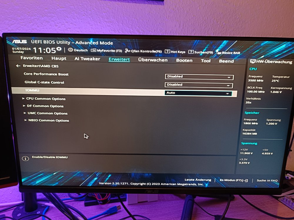

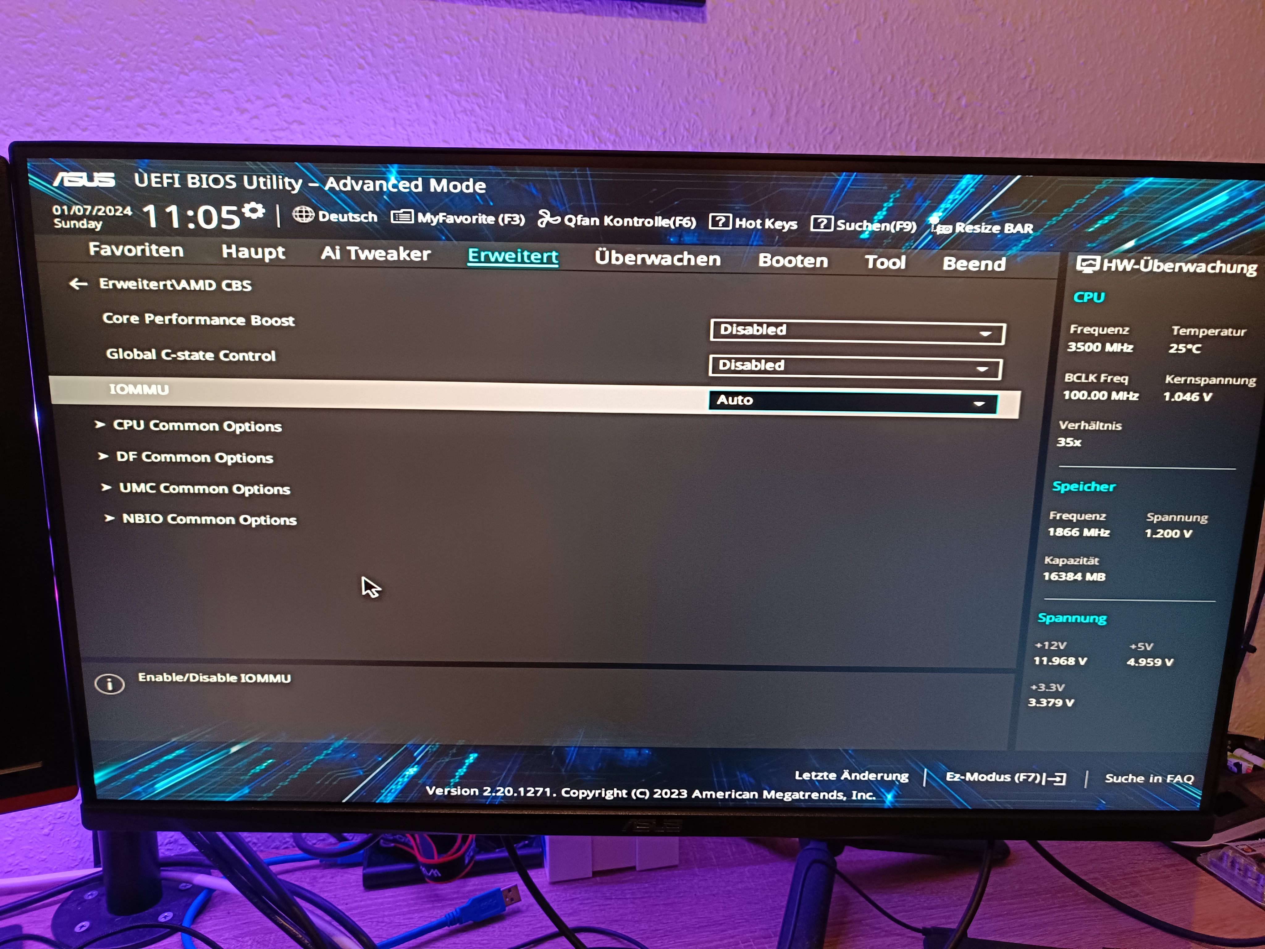

  10. Also ich melde mich mit erfreulichen Nachrichten zurück, hab jetzt 32GB T Force RAM drin ... Läuft zwar nicht mega schnell nur auf 2400 MHZ aber es ist alles stabil. Ich glaube der entscheidende Hinweis ist von @ich777 gewesen 👍😘 hab zwar jetzt das neuste BIOS auch drauf, aber ausschlaggebend denk ich war diese Global C States zu Deaktivieren. Seid dem ist er nie wieder bisher abgestürzt oder hängen geblieben. Er lief einmal 4,5h mit den 16 GB T Force RAM und dann habe ich nochmal 2 gleiche dazu. Sodass er 32GB RAM hat, brauch ich zwar niemals... Aber bevor sie Rum liegen warum nicht. Danach lief er nochmals 4h und heute knapp 6h am Stück ohne jegliche Probleme VMs zwischen durch gestartet teilweise wieder gestoppt und mal ne Stunde Ruhe Pause nicht drauf zu gegriffen und geht immer alles ohne Probleme als wäre nichts gewesen die Zicke 😂. Ich Danke euch für die Hilfe und den entscheidenden Tipp von dir @ich777 Danke Danke Danke. War echt kein Zustand mehr gewesen vorher und mit IPVlan hab ich auch keinerlei Probleme. Ich bin am Anfang davon ausgegangen das es damit zusammen hängt aber als ich alles ausprobiert hatte kam das nicht mehr infrage, es musste etwas anderes sein. Macht's gut bis später und schönen Abend euch 👋

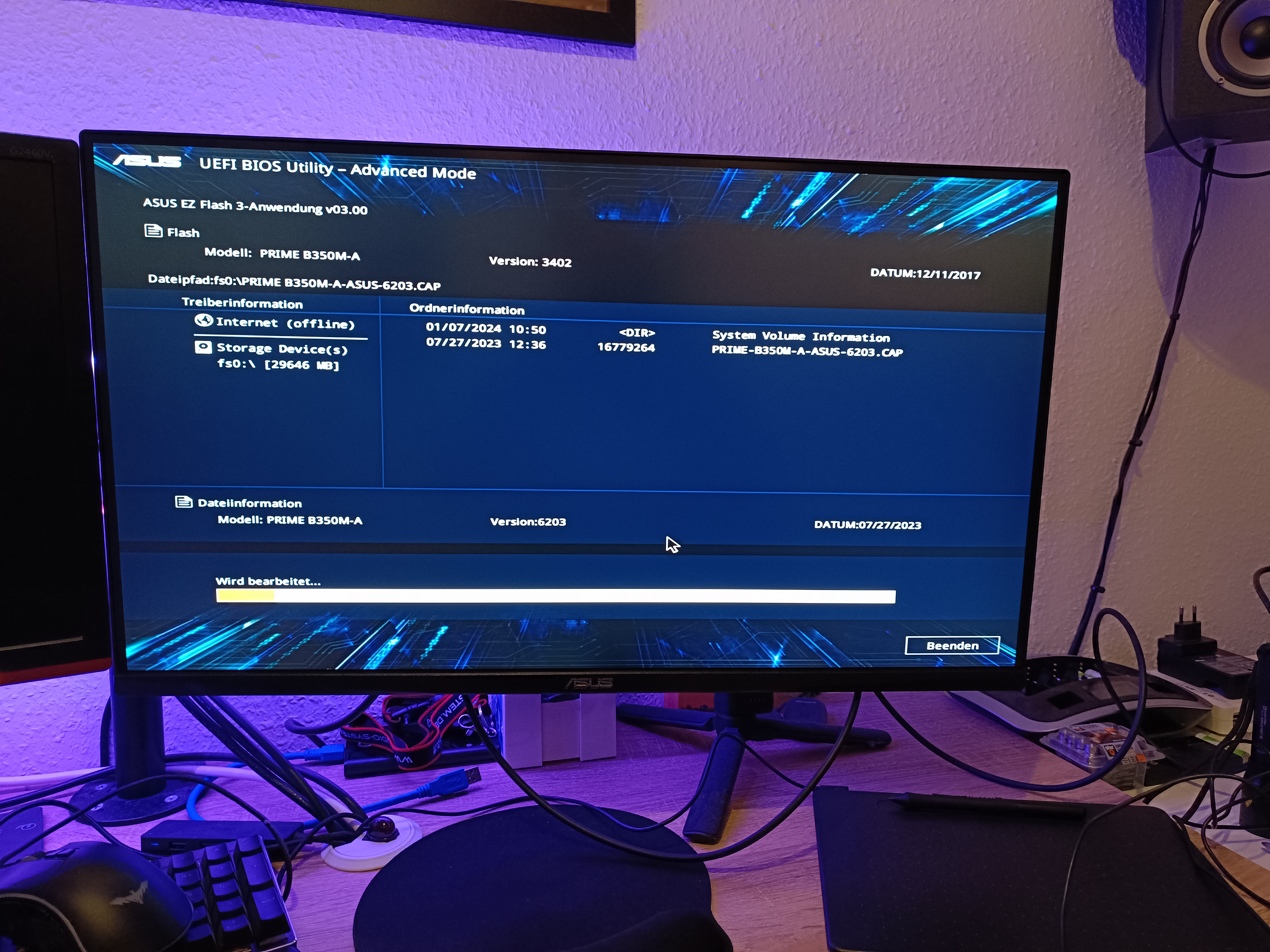

  11. Hey, also hab jetzt das neuste BIOS aufgespielt, wieder alles eingestellt und C States Deaktiviert, es war vorher im übrigen eingeschaltet !!! Dazu hab ich CPU Boost Core Deaktiviert... Er läuft jetzt gerade wieder, Werd berichten ob er bis heute Abend durchgelaufen ist. Zu erwähnen ist noch das ich ein Fehler mit dem RAM Slots hatte... Die zwei 8GB Riegel waren alle in einem Kanal (Channel) hab jetzt 2 T Force Riegel drin in jeweils einem Kanal das sie nun auch im Dual Channel laufen. Ich habe noch zwei weitere T Force Riegel ... Bin am überlegen die in die anderen zwei Slots zu stecken das ich auf 32GB komme. Werd ich aber erst machen wenn er nicht wieder abgestürzt ist... Oder würden ihr sagen lass ihn lieber auf 16GB Dual Channel laufen ? Damit es weniger Probleme gibt ? Der T Force Ram läuft auf 2400 Mhz. Auf dem Bild ist noch der alte RAM drin... Wegen der Mhz Zahl !!!
  12. Also hab jetzt das AppData Backup Plugin entfernt und neu gestartet.... Er ist wieder nach 2h abgestürzt bzw gefreezt... Ich klemm ihn morgen an Monitor und Maus/Tastatur... Mach ein BIOS Update und Stelle das C-States ab. Auf die C-States hab ich noch nie geachtet und die werden mit Sicherheit noch eingeschaltet sein.... Melde mich morgen zurück wie der Stand der Dinge ist.... Wie sieht es mit Cool n Quiet aus ? Soll ich das auch abschalten ?
  13. Ach Quatsch ? Das hab ich auch bei mir drauf !!!! Werd ich nachher gleich sofort Testen !!! Gebe bescheid ob es daran lag... Falls ja ist das ganz schön krass. Dank dir erstmal für diesen Hinweis 🙂
  14. hab auch schon darin geschaut, leider wird der crash irgendwie nicht aufgezeichnet oder registriert.... Anbei die Links von anderen Usern mit Freeze Problemen https://community.amd.com/t5/processors/amd-ryzen-5-2400g-asus-prime-b350m-a-freezing-bsod/td-p/382467 Ich glaube es ist am Sinnvollsten ein BIOS Update durchzuführen, den T Force Ram einsetzen und ein Memtest durchführen.... Wie seht ihr das ? Wenn man sich das Alter ansieht kommt es genau hin mit der BIOS Version die bei mir drauf ist von 2017...
