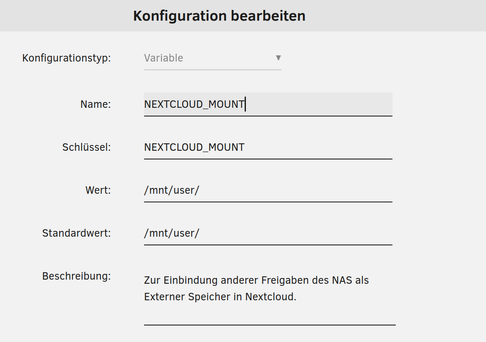

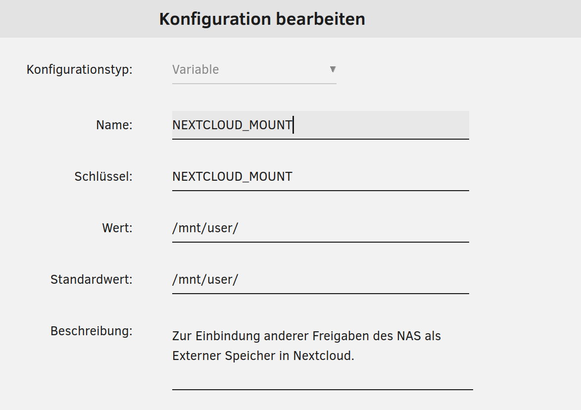

Hi, i tested it two times! 1st time: I reset my instance as described here: https://github.com/nextcloud/all-in-one?tab=readme-ov-file#how-to-properly-reset-the-instance I installed the docker container new and added the variable before i started the installation and the first start. I started all docker containers from the AIO admin panel. Logged in into the nextcloud and activated the external storage app. Tried to add /mnt/user/Filme as external storage. -> problem same as before! --- 2nd time: I reset my instance as described here: https://github.com/nextcloud/all-in-one?tab=readme-ov-file#how-to-properly-reset-the-instance I installed the docker container new without adding the variable. After i started all docker containers for the first time from AIO admin panel, i added the variable to the mastercontainer and applied the mastercontainer. I stopped all docker containers from the AIO admin panel and started them again. I logged in into the nextcloud and activated the external storage app in the apps. Tried to add /mnt/user/Filme as external storage. -> problem same as before! Hylli

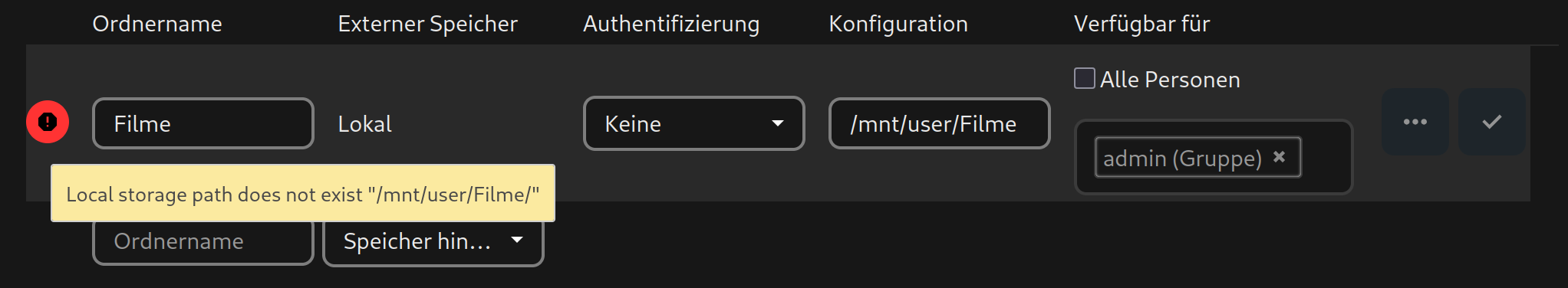

Doesn't work for me, i get a red x bei clicking on the tip. Error: Local storage path does not exist "/mnt/user/Share". Any other tip to get external storage working? Hylli

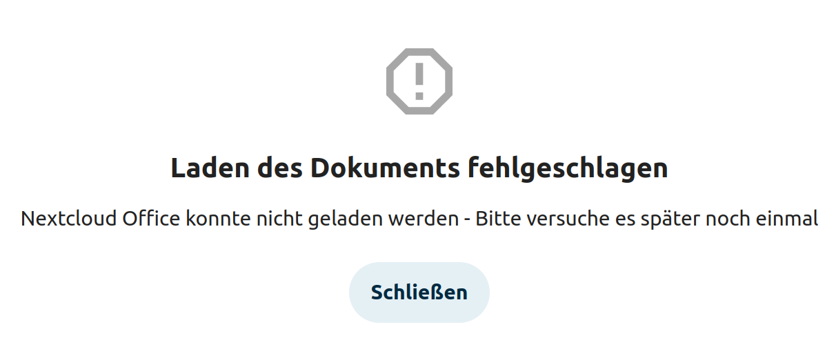

Tja, ich habe jetzt einmal spaßeshalber den Nextcloud-Docker von @knex666 parallel und unter anderer Subdomain bzw. auch mit separater MySQL-Datenbank installiert. Ich erhalte auch da die gleiche Fehlermeldung wie beim Docker von linuxserver.io. Auch läuft es nicht mit dem Built-In CODE-Server. Jetzt bin ich genauso schlau wie vorher bzw. es scheint mir so, dass der Fehler nicht in der Nextcloud zu suchen ist. Wenn ich den Code-Server speichere, erhalte ich jedoch noch diese Meldung: Hylli

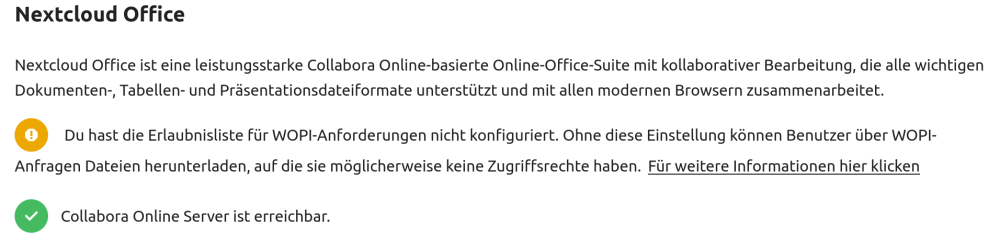

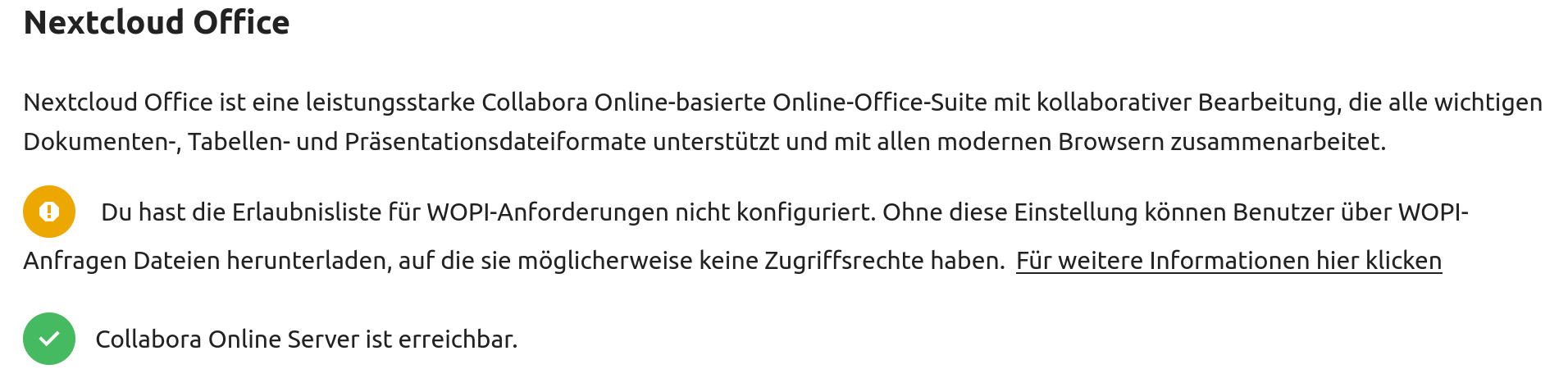

Hm, hast Du das mit dem Nextcloud Docker von lsio bewerkstelligt? Hast Du irgendwelche speziellen Einstellungen vorgenommen? Mir ist da noch die WOPI-Meldung in den Verwaltungseinstellungen von Nextcloud Office aufgefallen, mit der ich herzlich wenig anfangen kann: Spielt die dabei eine Rolle und was müsste ich in die Erlaubnisliste eintragen? Wenn alles nichts hilft, wäre ich natürlich auch jederzeit bereit einen anderen Nextcloud Docker zu wählen: 1. Welcher wäre da empfehlenswert? 2. Kann ich meine Einstellungen da 1:1 vom bestehenden Docker übernehmen? Hylli

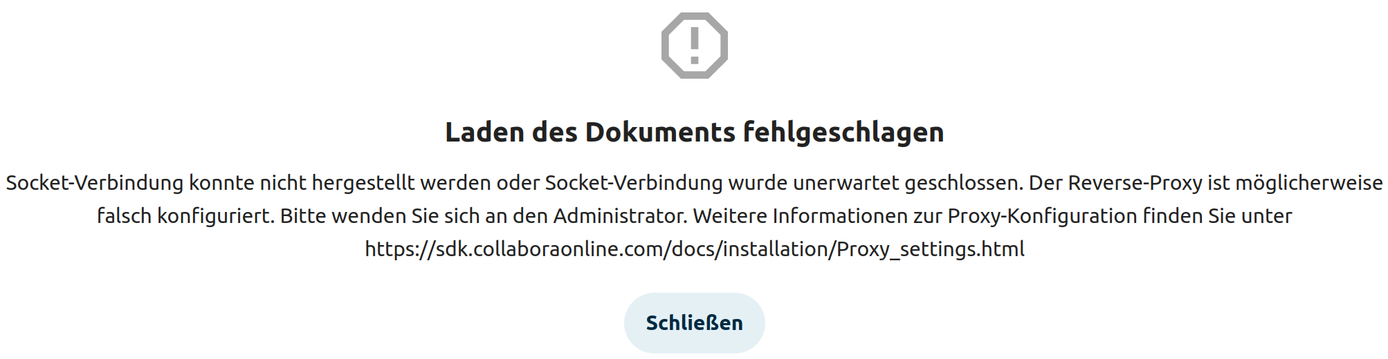

Hi, ich meine, dass seit meinem Update auf Nextcloud 6.12.4 mit den entsprechend erforderlichen Anpassungen gemäß Release Notes, mein Nextcloud Office nicht mehr funktioniert. Nextcloud Office (linuxserver.io) wie auch der Collabora Code-Server (mittlerweile beide verfügbaren getestet!) liefen oder laufen als Docker beide hinter einem Nginx Reverse Proxy. Seit dem Update erhalte ich beim Aufruf von Dokumenten folgende Fehlermeldungen: ...und nach etwas Wartezeit dann: Die Firefox Console spuckt dabei folgende Fehlermeldungen aus: Nach etwas Recherche stieß ich auf diesen Thread: Hier bezieht man sich aber auf ein Problem mit dem "Collabora Online - Built-in CODE Server". Das brachte mich aber auf die Idee genau diesen mal zu testen, statt auf einen "externen" Code-Server. Leider bringe ich aber auch diese Variante nicht zum Laufen. Wo muss ich da ansetzen, um zumindest eine der beiden Varianten zum Laufen zu bekommen? Welche erweiterten Einstellungen muss ich gegebenenfalls im Ngingy Proxy Manager für den Nextcloud Proxy Host und/oder gegebenenfalls externen Code-Server hinterlegen? Hylli
