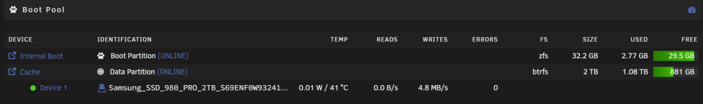

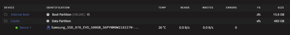

6 hours ago, hylli said:
Kann ich also den Cache-Pool auch zum Booten benutzen, und muss da nur 16GB für das System reservieren?
Kann ich das im Rahmen des Wizards tun?
genau, Beispiel hier aber nicht redundant (was auch geht inkl. boot) an einem Test Setup
500 GB SSD, davon 16 GB für boot, Rest als cache, der Wizard führt dich da auch durch
zum Spaß weil ich bei einem anderen Test Server eingangs vergessen hatte disk umzustellen, in Kombi mit btrfs (und das bei mir ... wird aber ganz sicher kein btrfs bleiben ;) ) hier jetzt mit 32 GB für boot reserviert.

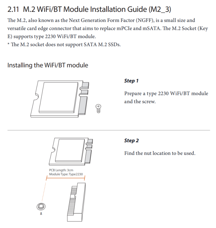

Ich habe jetzt meinen Server mal aufgeschraubt und mir die M.2 2230 Schnittstelle angeschaut.
Auch hier steht explizit M.2 WiFi und vor allem passt meine M.2 SSD (Aussparung ziemlich rechts!) da nicht direkt rein, da die Aussaprung am Steckplatz ziemlich weit links ist.
Stellt sich die Frage nach einem Adapter, den Du in vorherigem Post beschreibst.
Anbei Screenshot aus dem Handbuch zum Maimboard:
VG
Hylli
Edited by hylli
...weil der Hersteller das so vorgesehen hat.
Das bedeutet aber nicht, daß auch nur Wifi Karten darin funktionieren müssen.
Danke, ich hatte das Handbuch vorher schon konsultiert und auch daraus zitiert: "1 x M.2 Socket (Key E), supports type 2230 WiFi/BT module"
