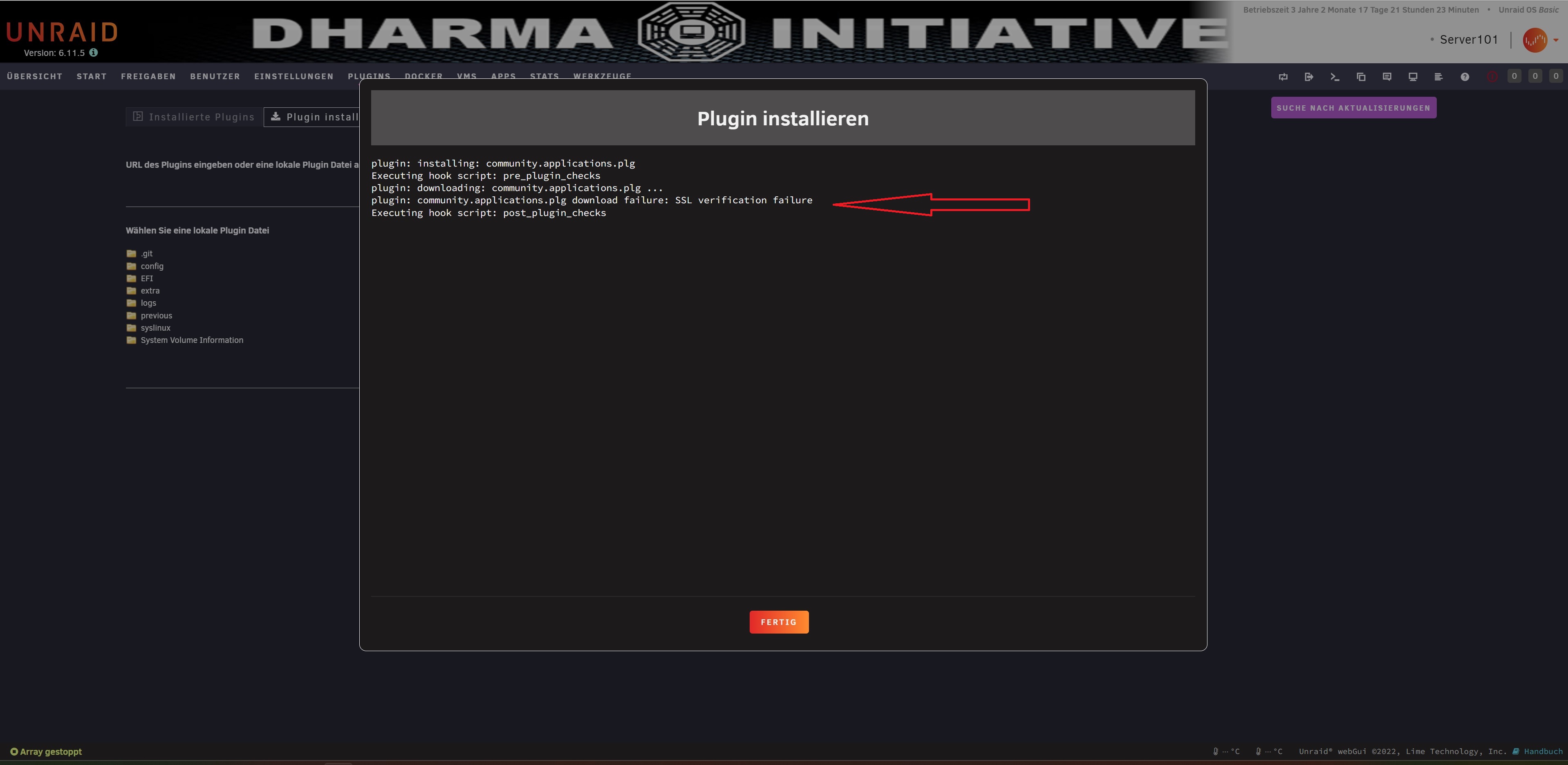

  4. ich kann das nicht neu installieren Aber dieser SSL Fehler muss doch nun ein Hinweis auf das Problem geben? Bitte ich verzweifle langsam

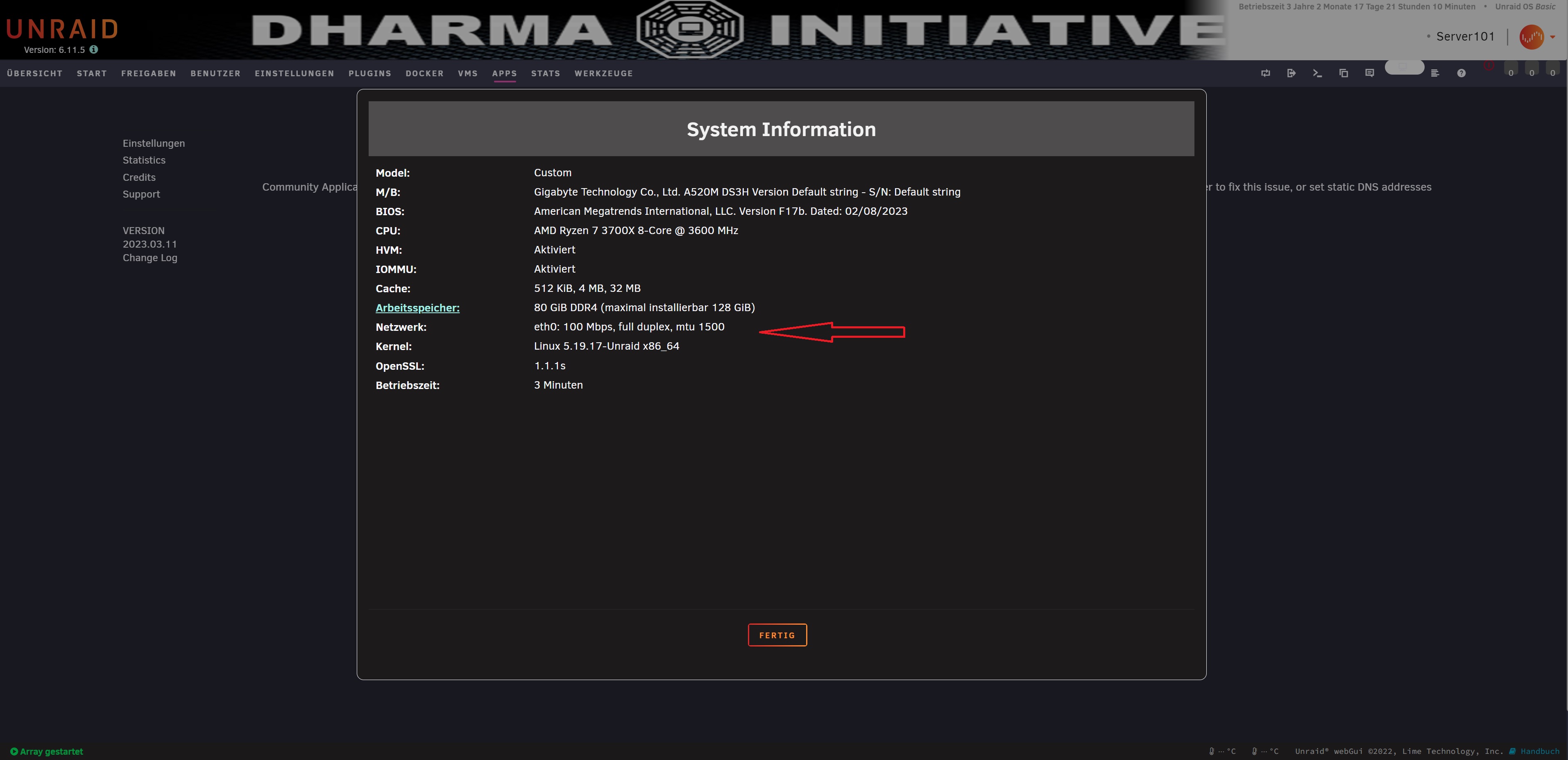

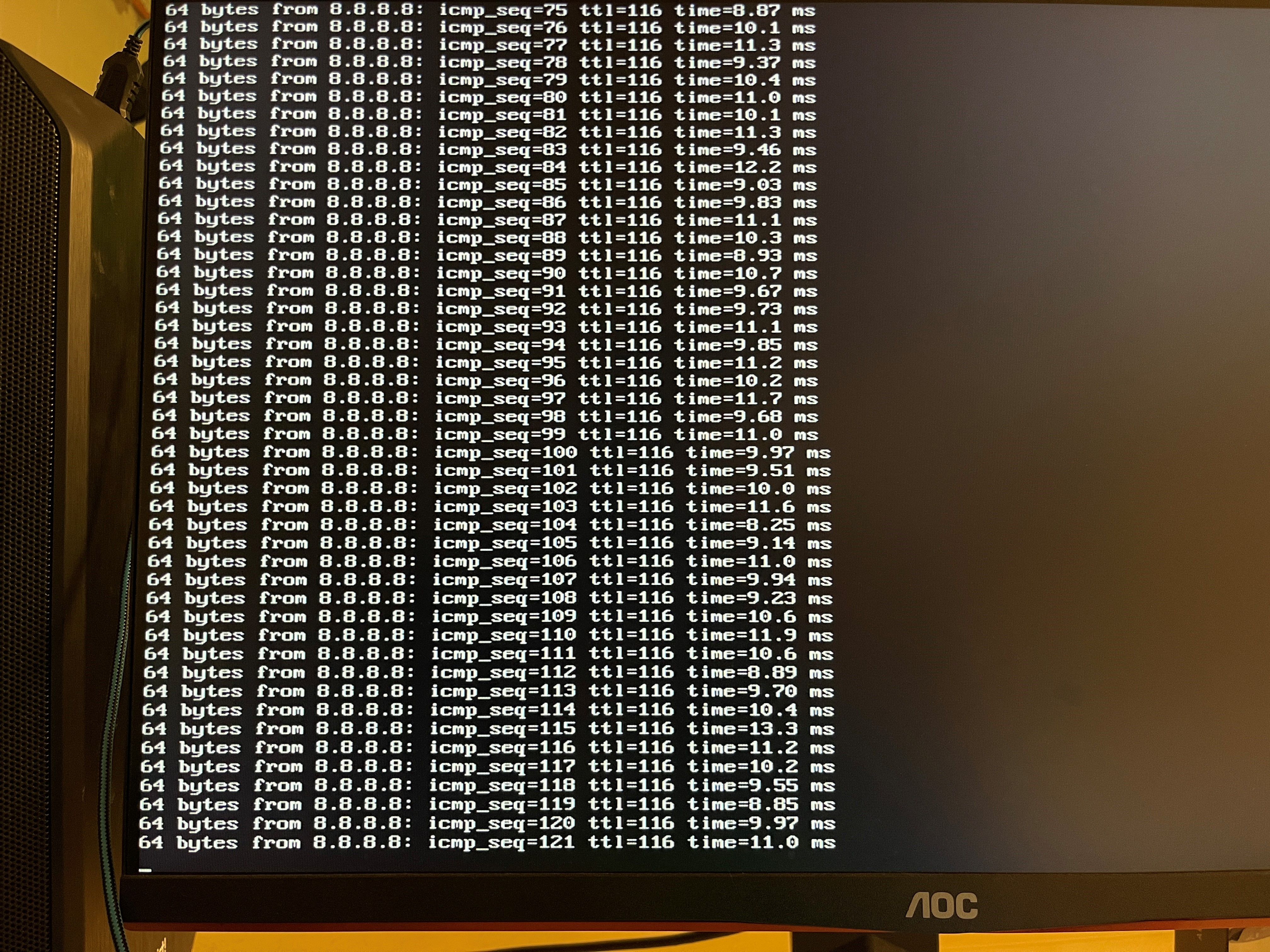

  5. Bedeutet das nicht das er Internet hat? Wieso kann er dann den App Store nicht laden und sagt das er kein Internet hat?

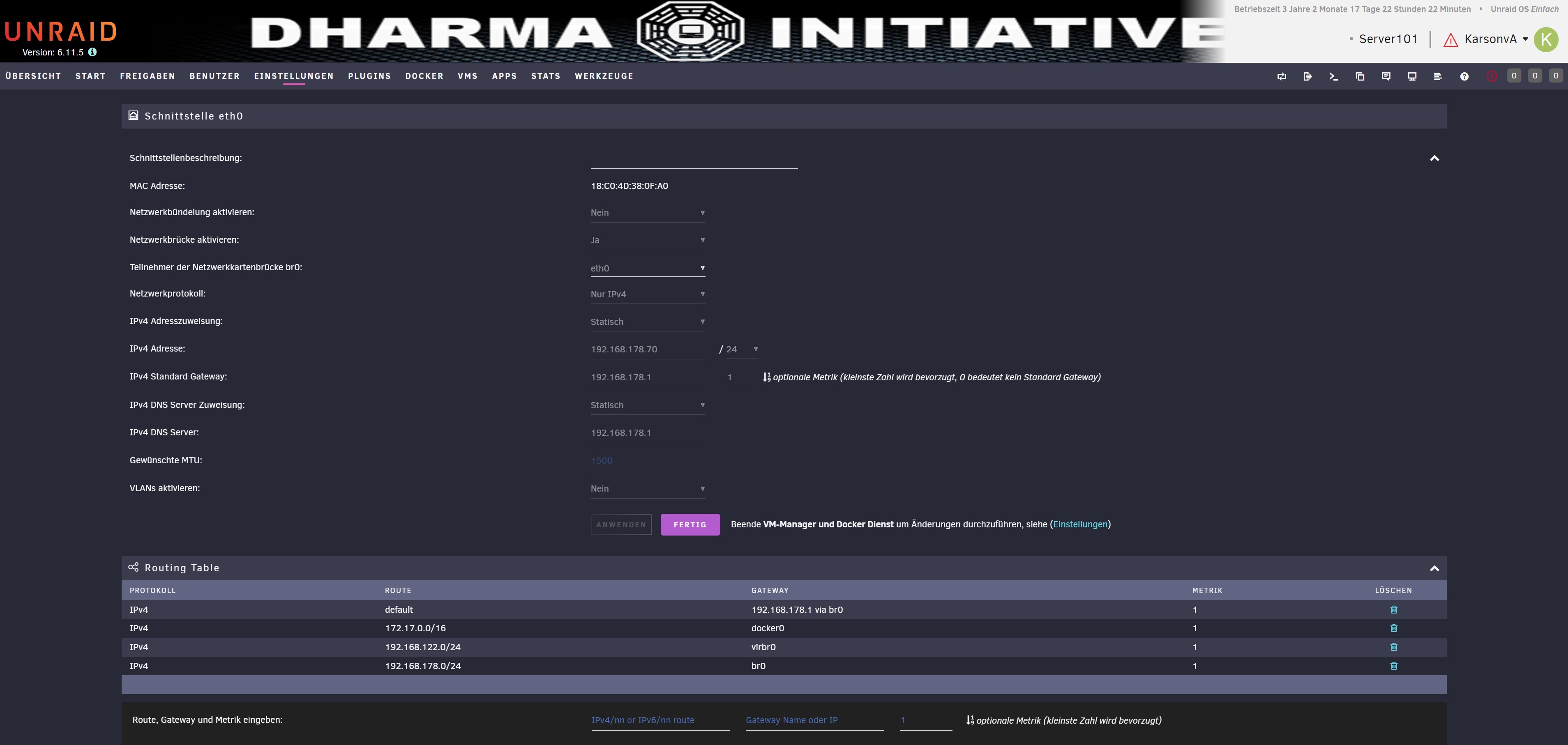

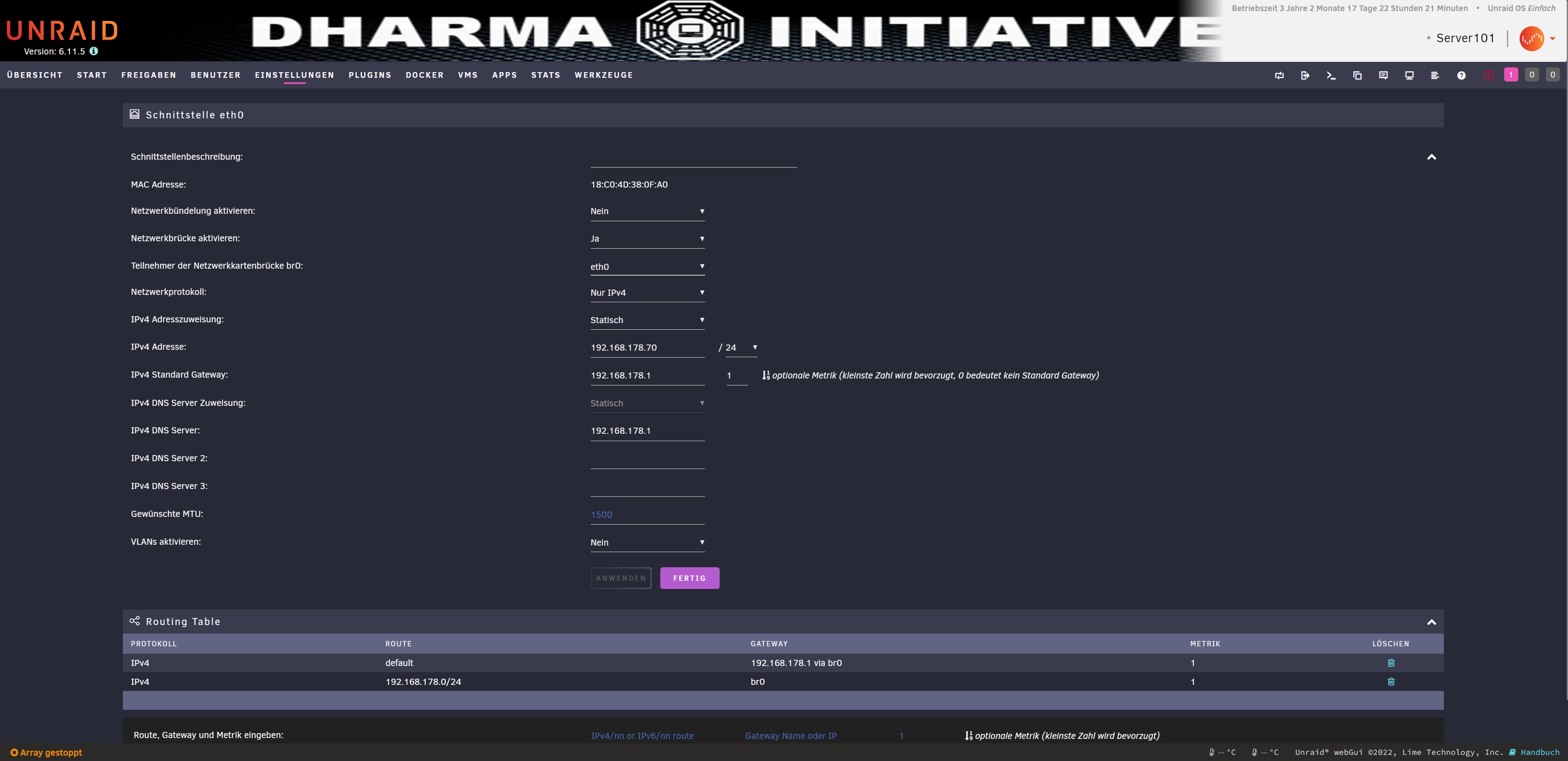

  6. Ich frage so doof weil ich da schon einiges ausprobiert habe. 8.8.8.8 192.168.178.1 für die Fitzbox 1.1.1.1 usw… muss ich nach jeder Einstellung den Server neu starten? Das habe ich nämlich nicht gemacht.
  7. Ich habe den Internet Zugang dort jetzt sogar priorisiert und es passiert nix. die DNS in der Fritz Box sind auf 1.1.1.1 und 1.0.0.1 und 9.9.9.9 eingestellt. Wo genau kann ich das mit den DNS in Unraid einstellen? Netzwerk Einstellungen? Müssen das die gleichen DNS sein die in der FRITZ!Box hinterlegt sind? Sorry das verstehe ich nicht. Die Labor?

  9. hab ich gemacht... das ist das Ergebnis. und er macht weiter.... ist schon bei 250
  10. Schnittstellenbeschreibung: soll "br0" werden? hab ich gemacht. hat nix gebracht.
