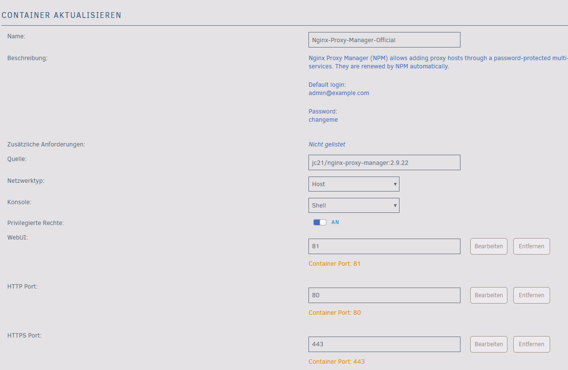

Ja, hättest Du mal lieber. NPM funktioniert nur richtig im "Host" Modus (deshalb muß man ja auch die Ports vorher freiräumen). Ansonsten ist er von aussen nicht erreibar, bzw kann keine Zertifikate durchreichen.
Neuere NPM Versionen haben bei mir irgendwann nicht mehr funktioniert. Ich war es leid, jedesmal alle Hosts neu anlegen zu müssen, keine Ahnung was die da verbockt hatten. Inzwischen mag es wieder gehen, ich hatte keine Lust auf Experimente, bin deshalb bei der für mich "sicheren" Version 2.9.22 geblieben (kamen mir auch zuviele Updates die jedesmal Ärger brachten).

Habe jetzt auch mal den offiziellen NPM installiert. Damit klappt das mit den Ports auch. Habe den auf host gestellt.
DuckDNS braucht aber auch host als Netzwerktyp, damit der die IPv6 updaten kann. Ich kann ja beides in Unraid so konfigurieren.
gibt das ein Problem?

Nein, solange das unterschiedliche Ports sind ist alles ok. Bei "Host" übernimmt der Docker die IP des Hauptrechners, bei "Bridge" kriegt er ne eigene. Deshalb stimmte die V6 im Bridge Modus nie. Und die Fritzbox ist so blöd, immer die "Hauptadresse" reinzuschreiben, deshalb kamen die Pakete nie an.

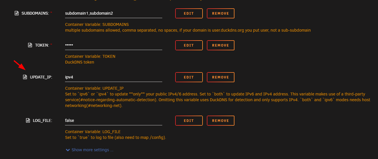

3. DuckDNS Plugin installieren mit Netzwerktyp Host und dem Flag, dass die IPv6 Adresse gemeldet wird.
-> DuckDNS  ist installiert aber was meinst du mit Flag? Muss ich in den Einstellungen noch etwas hinzufügen? Wenn ja was :/
einfach lesen was da in dem Teil steht ?

habe jetzt eine Variable hinzugefügt da ich diese Einstellung nicht hatte wie sie bei dir auf dem Screenshot zu sehen ist. Wird das dann auch funktionieren? oder ist das ein Problem?
denn mit den Geänderten Einstellungen hat sich bis jetzt nichts geändert.

das kommt auf den Docker an, ich nutze DuckDNS nicht, hab nur schnell geschaut ... was der DuckDNS Docker aus dem CA anbietet ...
