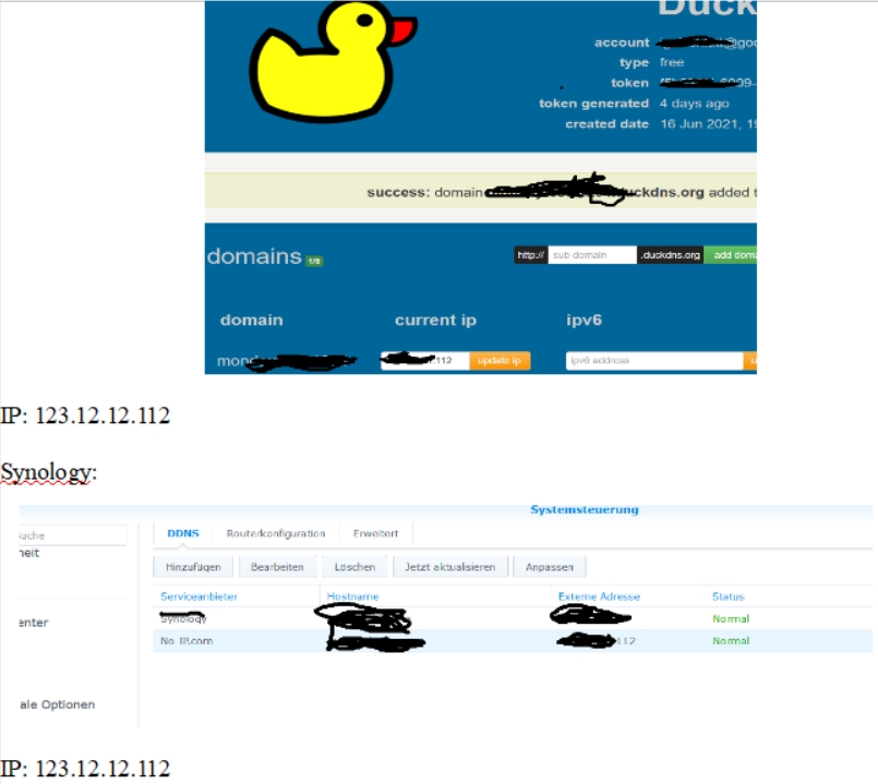

  10. s. Anhang. DuckDNS zieht sich, wieso auch immer jetzt die "public ip" welche in der Synology/FritzBox hinterlegt ist und vergibt quasi keine zweite, public ip...?! Es wird quasi immer (FritzBox, Synology, Unraid) Beispiel iP genommen: 123.12.12.112 Evtl. haber ich ja einen Denkfehler, bitte korrigiert mich wenn ich mit meiner Theorie falsch liege. 1. Einstellungen FritzBox: Der dort hinterlegte DynDNS Dienst (no-ip.com) generiert die 123.12.12.112 in sämtlichen Freigaben (FritzBox-Dienste, Portfreigaben der jeweiligen iP`s/Ports der Geräte, u.a auch Unraid) 2. Die in Unraid via DuckDNS (wenn ich wieder eine andere public-ip gneriert bekomme) genierte iP benutze ich für die hinterlegung in WireGuard/Tunneleinstellungen 3. Über die Portfreigabe (51820- default) schaffe ich in der FritzBox den Zugang der public-ip die von DuckDNS weitergeleitet wird Was mich wundert, im DuckDNS Docker werden keinerlei Info`s/Aktivitäten in den Reitern "Port Mappings (App to Host) oder Volume Mappings (App to Host)" angezeigt. So, evtl. ist es jetzt klarer :-)
