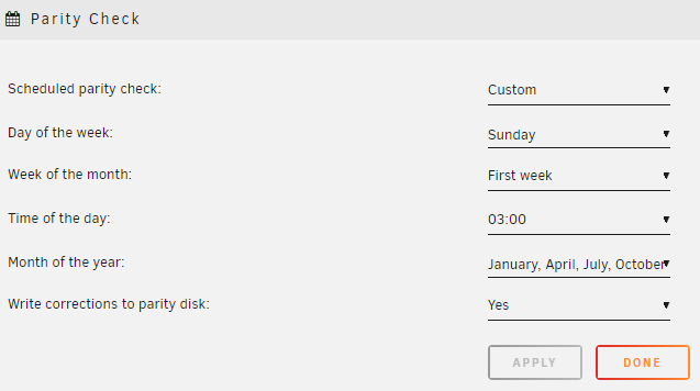

Ja, den Parity Check darfst du ruhig auf monatlich oder quartalsweise umstellen. Ich habe einen quartalsweisen Check eingestellt, was gar nicht so unkompliziert war ^^
Hier muss man abwägen und vor allem die Fehler in den Logs überwachen. Wir hatten ja schon den Fall, dass die Parität (vermutlich) zerstört wurde, weil ein defekter SATA Controller nicht erkannt wurde.

Wenn ich es bei mir so einstelle wie bei Dir:
Dann wird mir folgendes angezeigt 😞 wo ist der fehler?? Will auch nur alle 3 Monate die Prüfung aktivieren.
Der 05.09. ist doch der 1. Sonntag im Monat September?!

Vielen Danke für eure Antworten @DataCollector und @MarcelCliff. Mir ist noch folgendes aufgefallen, wenn man unter den Einstellungen für den Parity Check selbst ist und die Option "Write corrections to parity disk" auf "yes" stellt
Gibt es unter Main->Array Operation nochmals einen Haken der per default gesetzt ist. Wenn man also keine Korrektur möchte, sollte man diesen Haken noch entfernen. Wunder mich das man hier zwei Möglichkeiten hat und die eine die andere nicht berücksichtigt.
Würde ich jetzt interesse daran haben die Karrekturen schreiben zu lassen, würde ich nicht wissen ob meine beide Optionen aktiviert haben muss (Haken und On).
Nachtrag: Mir ist gerade aufgefallen, dass selbst wenn man den Haken entfernt, dieser automatisch wieder gesetzt wird. Ist das ein Bug und ist die Korrektur dadurch immer aktiv oder zählen die Einstellungen unter Parity Check selbst?
