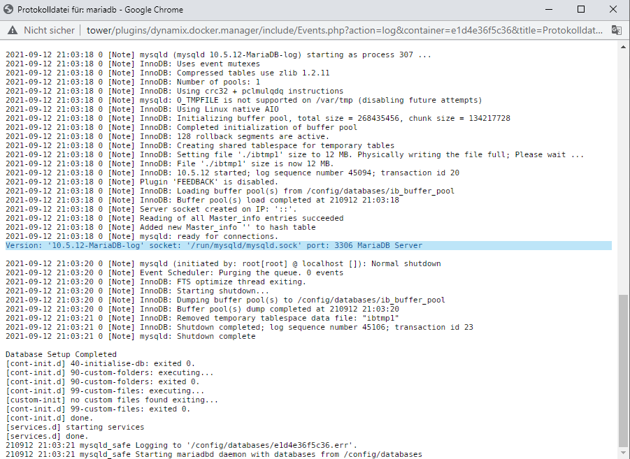

  2. Stiel-Eis replied to Stiel-Eis's topic in Deutsch

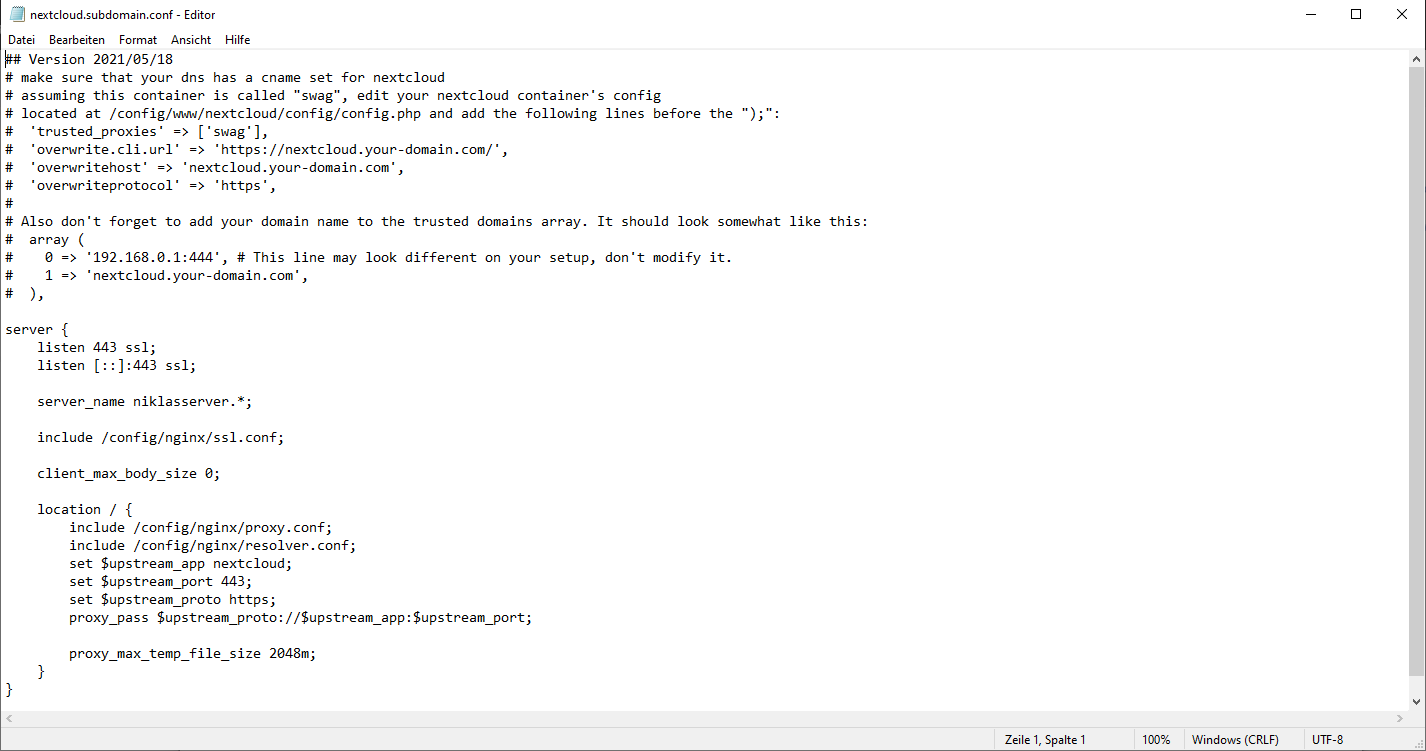

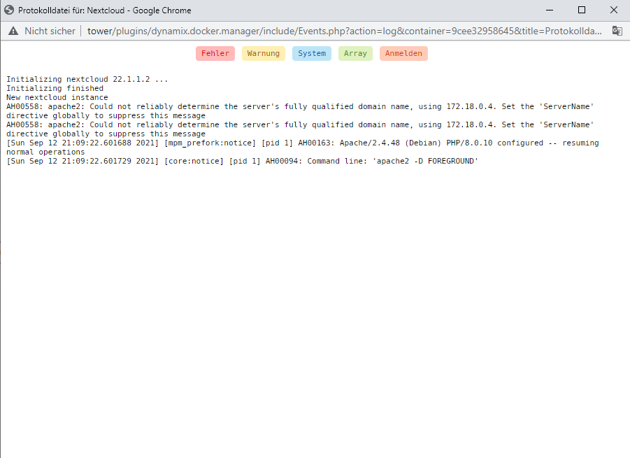

    Also, schonmal danke für die ganzen Antworten. Leider bin ich nicht weiter als vorher. Ich habe jetzt den Swag Container einmal neu gemacht und das funktioniert auch, also das Log sagt Server ready und ich habe via Ftp die Nextcloud Datei angepasst und meine Duckdns Subdomain eingetragen. Wenn ich meine Duckdns Domain aufrufe sehe ich wieder die Meldung von Swag. (Die hab ich mal angehängt) Dann habe ich noch Maria DB und Nextcloud ( diesmal von knex666) neu installiert. Dazu habe ich unten den Log von Maria Db und Nextcloud, das sieht für mich passend aus. Wenn ich bei Swag, Nextcloud anpinge kommt fortlaufen das was ich im Bild angehängt habe, ob das so soll weiß ich ehrlich nicht. Ich habe auch meine Duckdns Domain immer mit https aufgerufen also das passt schon mal. Leider finde ich bei dem neuen Nextcloud Container nicht die Config Datei um diese zu bearbeiten. Ich finde nur die Sample Datei und die dient ja laut der Datei selbst nur zur Hilfestellung. Die richtige Datei zum bearbeiten finde ich nicht. Und ist es auch normal das ich bei dieser Nextcloud Variante keine WebUi habe ? Außerdem wird hier nichts unter Port Zuordnungen angezeigt. Ich hoffe die Bilder helfen euch, ich bin mit meinem Wissen am Ende 😅

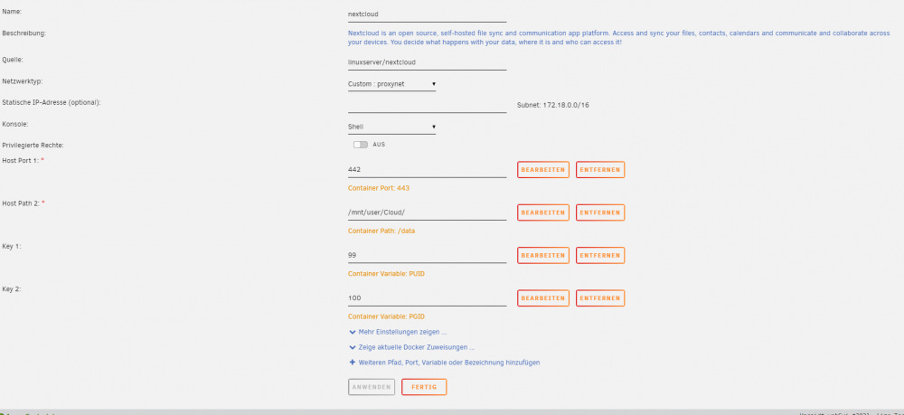

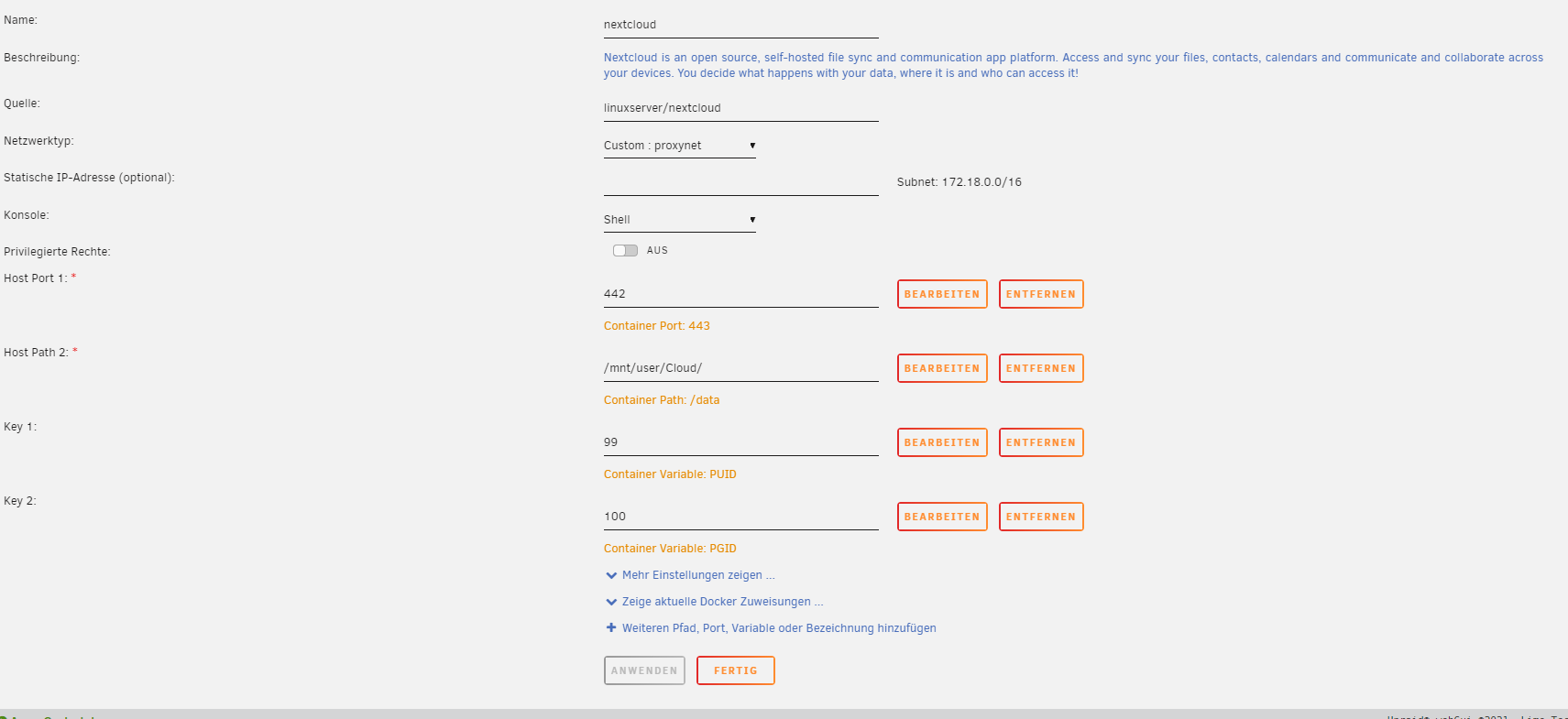

  3. Stiel-Eis replied to Stiel-Eis's topic in Deutsch
    Ich benutze ein Custom Netzwerk, das benutze ich mit dem Nextcloud, Swag und Duckdns Container. Die Container von Nextcloud und Swag sind von Linuxserver. Ich habe mal Screenshots von beiden Containern beigefügt.

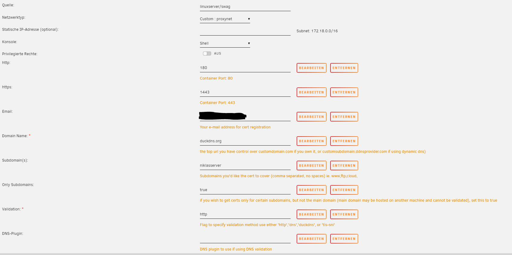

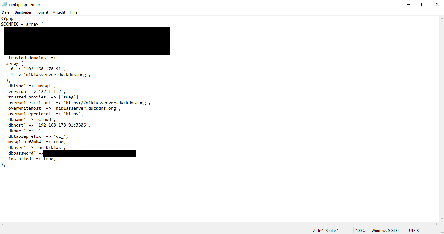

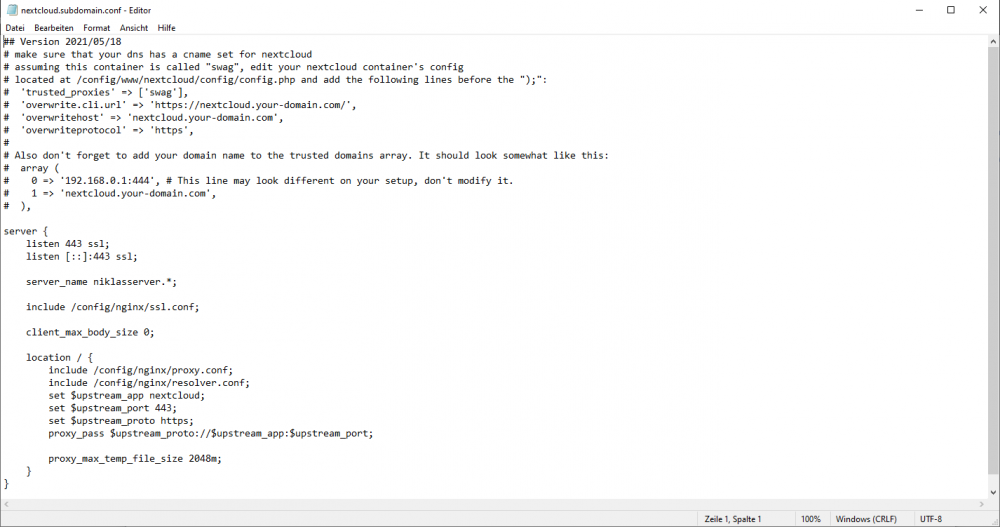

  4. Stiel-Eis posted a topic in Deutsch
    Ich habe mir mit dem Video von SpaceinvadorOne, Nextcloud mit Swag eingerichtet. Ich habe das Video soweit befolgt und auch die Dateien über Ftp abgeändert, aber ich bekomme wenn ich meine Duckdns Domain eingebe nur 502 Bad Gateway. Vor dem anpassen der Dateien über Ftp bekam ich die default Seite von Swag angezeigt also komme ich ja nach meinem Verständnis auf meinen Server zum Swag Container. Ich habe auch schon nach dem Problem gesucht komme aber nicht weiter. DNS Rebind habe ich auch schon ausprobiert und meine Domain bei der Fritzbox in die Freigabe eingetragen. Wenn ich mir das Protokoll von Swag anschaue steht dort auch Server ready. Ich habe mal die Screenshots von den Config Dateien angehängt. Vielleicht kann mir ja jemand helfen.
