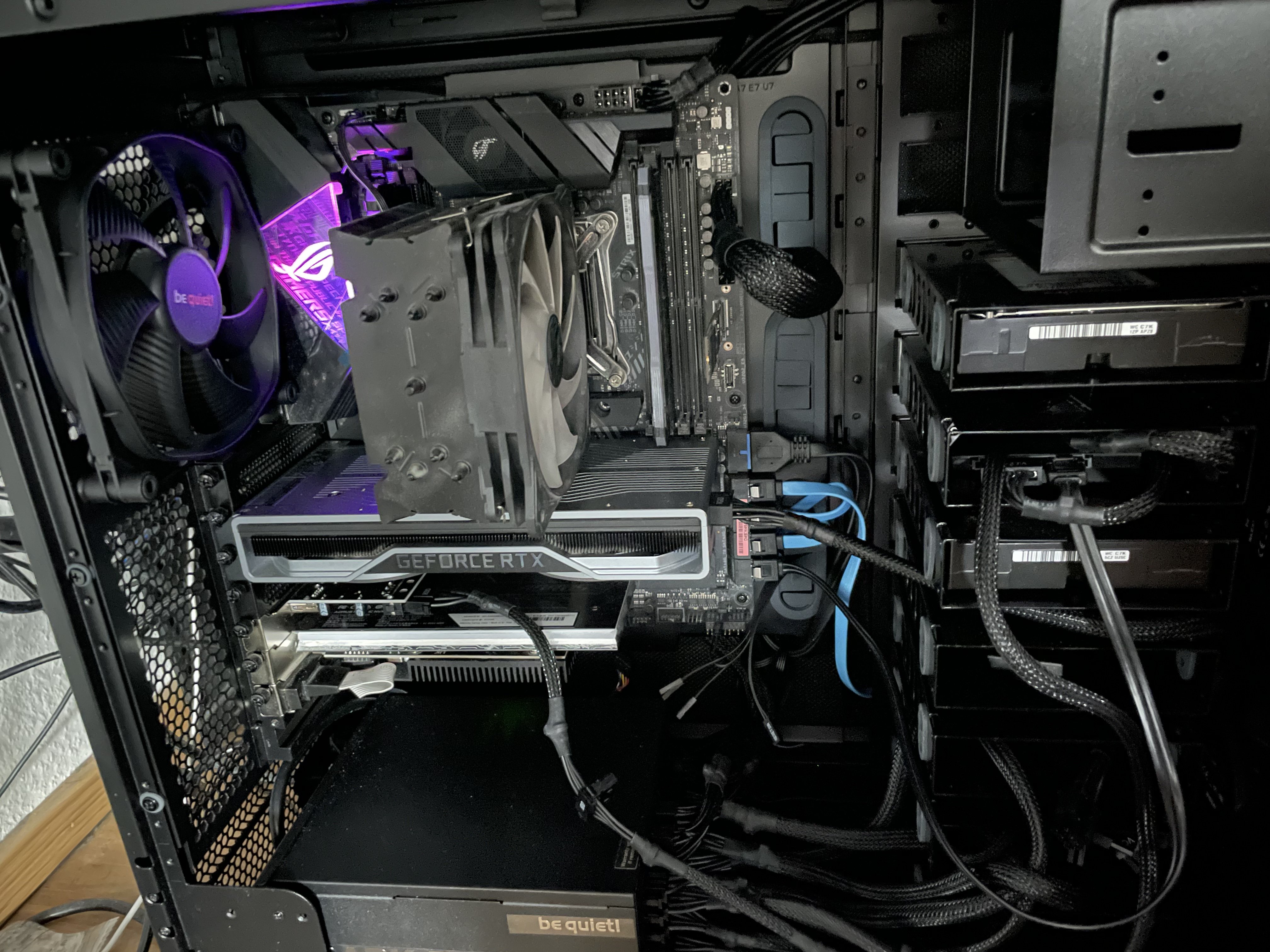

  3. Die Idee zu meinem UnRaid Server Projekt gibt es schon recht lange ... angefangen hatte ich dieses schonmal aber bedingt durch Zeitmangel eher hinten angestellt. Jetzt lebt das Projekt wieder! Und der Aufbau geht los, bzw. ist schon im vollem Gange. Einsatzgebiet für das Projekt: Home / Gaming Idee: UnRaid soll zwei Gaming PCs darstellen, welche zum Gaming genutzt werden sollen. Bei meinem Bruder ist es ein bisschen einfacher, da er kein VR Nutz. Dass ich aber wiederum nutzen will. Hier muss ich noch ein bisschen testen und ausprobieren. (Kabel-Chaos wird noch geordnet!) Die Serverhardware: CPU: i7 7800 X Mainboard: Asus ROG STRIX Gaming E2 RAM: 64 GB CorsAir RGB @3200 Mhz SSDs: 2x 250 GB (für die beiden VMs pro SSD - später sollen eine M.2 und eine M.2 PCIe die SSDs ablösen) HDD: 2x 4 TB für Daten VGA1: RTX 2060 Super FE @ 8GB VGA2: Noch eine GT 710 wird eine 1660 TI werden Netzteil: be quiet Black Power 12 850 Watt Case: be quiet Black Base 900 Kühlung der CPU ist noch Luft, wird aber eine AiO von be quiet (Silent Loop 2 - 360) Kabelmod: wird noch verbaut (Graue Kabel)

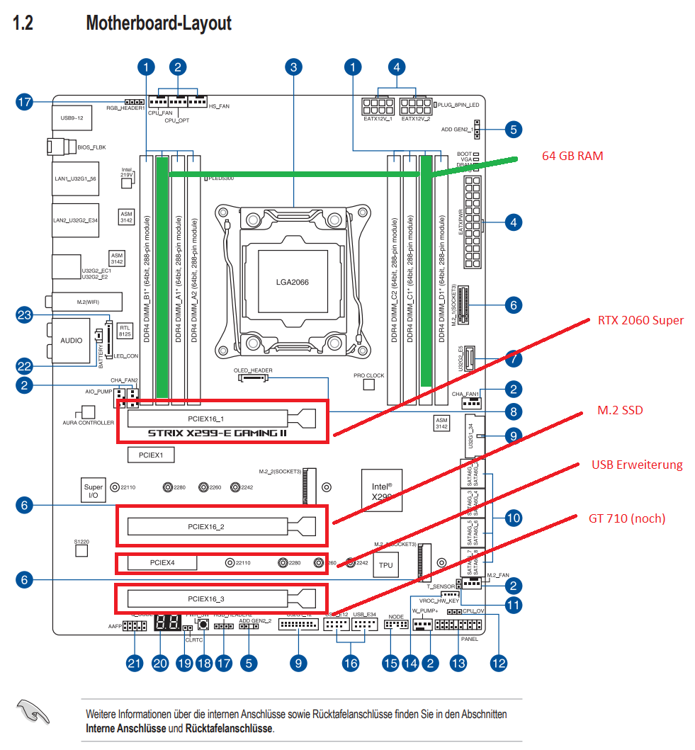

  4. So, Thema Bluescreens mit der USB Erweiterung ist behoben. Das neue USB Erweiterungsdingen läuft ohne Probleme im Windows und UnRaid betrieb - das freut mich schon sehr. Meine 2060 ist aber leider immernoch Bockig, bei der Installation der Nvidia Treiber. Nachdem ich die Netzwerktreiber installiert habe, lass ich Windows ein Update fahren. Alle Geräte werden installiert und erkannt inkl. Bluetooth. Ab dem Punkt, wo dann die NVidia Treiber ins Spiel kommen, geht alles den Bach runter. Bildschirm wird schwarz/ nach 10 min bootet die VM neu - Bluescreen mit einer Fehlermeldung zu den Nvidia Treibern. Das verstehe ich nicht - weil bei der ersten Installation vor 4 Tagen lief meine 2060 Ja ohne wenn und aber. Als ich den RAM erhöht habe, ist die VM gecrasht und seither passiert dieser Fehler. Ich habe die VM gelöscht / neu installiert/ immer wieder passiert dieser Fehler. Auf meinem Board ist die 2060 im ersten PCIe Slot - spielt das eine Rolle, wo die Graka hängt? Die GT710 ist im unteren letzten PCIe Slot. Die M.2 PCIe im mittleren Slot (16x). Nicht dass jetzt die Lines der CPU hier einen Strich durch die Rechnung machen Mein i7 7800X hat glaube nur 28 Lines … Ich teste heute Abend mal, was passiert wenn ich die M.2 ausbaue
  5. Ich werde heute mal meine 2. PCIe usb Erweiterung ausprobieren. Die jetzige geht zwar unter UnRaid Top aber im Windows Betrieb sorgt diese für Chaos .. Fehlermeldung und wenn die Tastatur drin steckt für Bluescreens … was auch sehr merkwürdig ist. VM1 mit der GT 710 läuft nun - scheinbar hat der PCIe Steckplatz, also da wo man die Graka rein packt direkte Auswirkungen? Ich hatte meine PCIe M.2 in einem 16x Port. Als dies der Fall war, war ein booten in UnRaid mit der GT710 nicht möglich. Ich habe nun die M.2 auf den kleineren PCIe Steckplatz gepackt / seither läuft die GT710 Problem los? Die 2060 steckt da wo sie immer war auf den ersten 16x PCIe Steckplatz. Einmal lief das System ja mit der 2060 - aber jetzt irgendwie nicht mehr (ab dem Punkt der Installation der Treiber). Ist für mich nicht ganz nachvollziehbar…

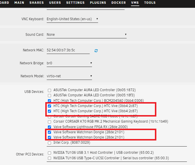

  12. Hi Ford Perfect, ich weiß was du meinst ^^ Jeweils 2 HTV Anschlüsse werden immer mit einer ID verstehen also doppelt. Daher kann er wohl nicht starten ^^ Ich habe versucht, die Punkte einzeln abzuwählen, aber das geht leider nicht. Eieiei

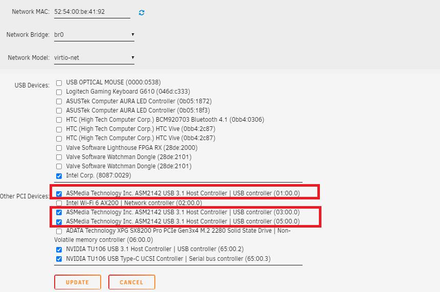

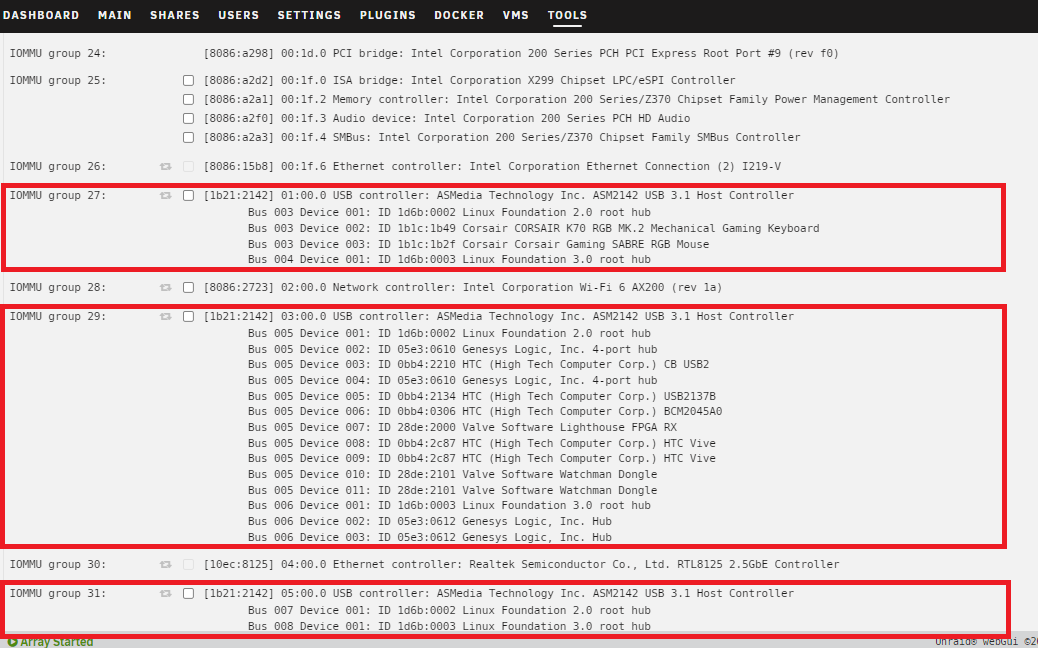

  13. Danke für eure Antworten. Laut System hab ich wohl 3 USB Conroller (Immou-Grupppe). Habe diese nun mal ausgewählt und werde das testen. PS: OK jetzt geht nichts mehr ^^ Die VM meckert als was von unkonwn PCIe device und meine Tastatur wird während des Starts von UnRaid nicht mehr angesprochen (die RPGs bleiben dunkel)? Das soll man jetzt verstehen ^^ ? PPS: Jetzt ist meine VM ganz weg und nur meine zweite ist zu sehen WTF? Ich glaube ich mache nochmal alles neu ^^
  14. Hallo Ford Perfect, danke für deine Antwort. Also alle USB Stecker die ich benötige, hängen ja hinten am Mainboard, 1x Bluetooth Adapter HTC (ist auch nur ein USB welcher direkt ans MB geht) daher wundert es mich, dass er die Lighthouse Boxen ebenfalls als USB erkennen will, da diese via Bluetooth verbunden sind? Faktisch geht also nur ein USB Anschluss an die USB Anschlüsse hinten. Da habe ich ein USB Hub mit einer zweiten Maus und Tastatur. Sonst hängt da nur meine Tastatur und Maus dran. Den USB Stick (UnRaid) steckt in dem Front USB Anschluss. Ich werde mal schauen, ob ich mir ein USB PCIe Dingen hole werde ^^
