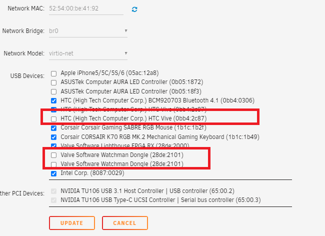

  12. Hi Ford Perfect, ich weiß was du meinst ^^ Jeweils 2 HTV Anschlüsse werden immer mit einer ID verstehen also doppelt. Daher kann er wohl nicht starten ^^ Ich habe versucht, die Punkte einzeln abzuwählen, aber das geht leider nicht. Eieiei
  13. Danke für eure Antworten. Laut System hab ich wohl 3 USB Conroller (Immou-Grupppe). Habe diese nun mal ausgewählt und werde das testen. PS: OK jetzt geht nichts mehr ^^ Die VM meckert als was von unkonwn PCIe device und meine Tastatur wird während des Starts von UnRaid nicht mehr angesprochen (die RPGs bleiben dunkel)? Das soll man jetzt verstehen ^^ ? PPS: Jetzt ist meine VM ganz weg und nur meine zweite ist zu sehen WTF? Ich glaube ich mache nochmal alles neu ^^
  14. Hallo Ford Perfect, danke für deine Antwort. Also alle USB Stecker die ich benötige, hängen ja hinten am Mainboard, 1x Bluetooth Adapter HTC (ist auch nur ein USB welcher direkt ans MB geht) daher wundert es mich, dass er die Lighthouse Boxen ebenfalls als USB erkennen will, da diese via Bluetooth verbunden sind? Faktisch geht also nur ein USB Anschluss an die USB Anschlüsse hinten. Da habe ich ein USB Hub mit einer zweiten Maus und Tastatur. Sonst hängt da nur meine Tastatur und Maus dran. Den USB Stick (UnRaid) steckt in dem Front USB Anschluss. Ich werde mal schauen, ob ich mir ein USB PCIe Dingen hole werde ^^
  15. Hallo ihr lieben, ich habe zur Zeit das Problem, dass ich zwar meine VM zum laufe bekommen, auch meine 2060 wird erkannt alles Top, aber das Problem ist, ich kann meine weiteren USB Geräte, in diesem Fall meine HTC Vive nicht verbinden. Bluetooth ist installiert, und erkennt soweit auch alles, aber bei dem Versuch, die beiden HTC Vive Einträge und Watchman Dongel einzubinden, verweigert er sich. Auch mit dem Hot Plguin für USB bekomme ich immer die Meldung, dass diese USB Anschlüsse schon genutzt werden. Muss ich jetzt in der XML rumfriemeln, um dieses Problem zu fixen? Errormeldung: error: Failed to attach device from /tmp/libvirthotplugusb.xml error: operation failed: Multiple USB devices for bb4:2c87, use <address> to specify one Danke für Ihre Hilfe & Antworten.
