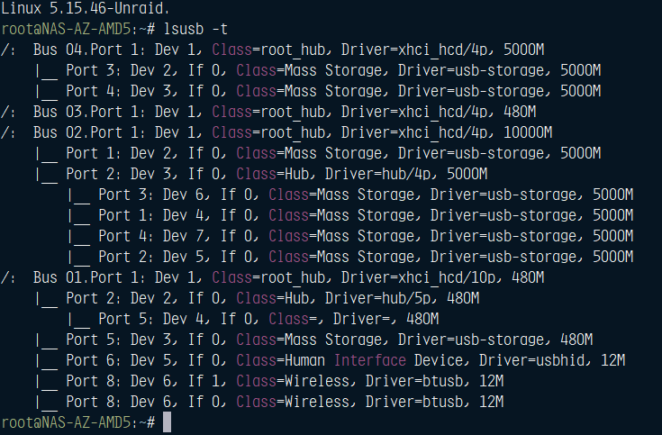

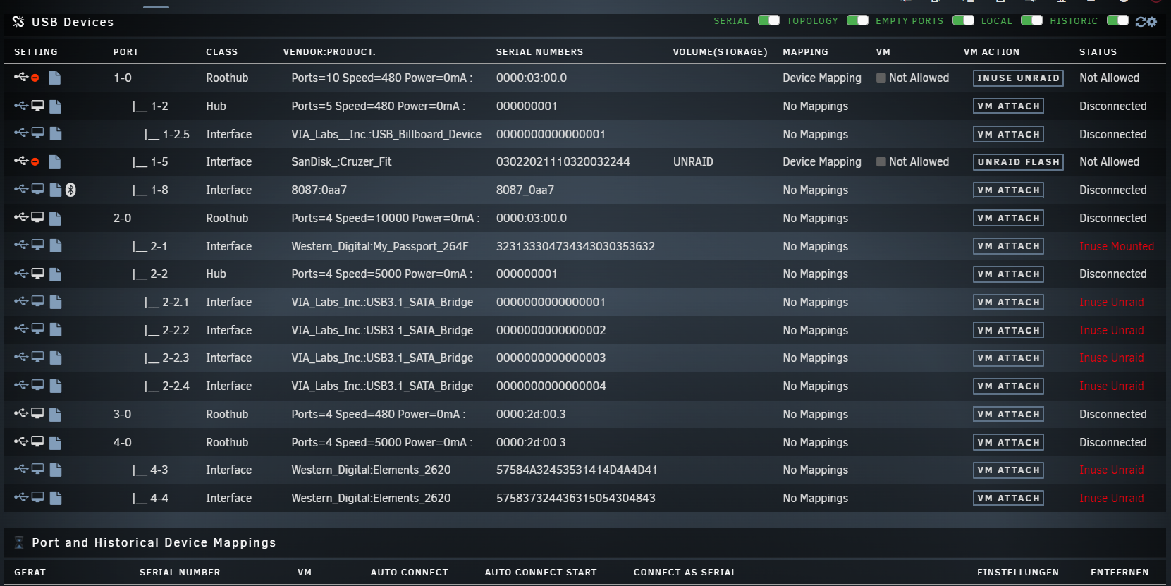

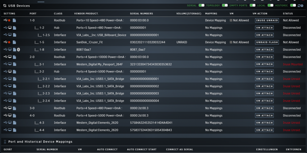

  6. Naja zur Kontrolle, war ja in der Vergangenheit so, das die teilweise (nach Reboot) nur mit 480 Speed initialisiert waren. Ich lösche das Plugin dann. danke Mit lsusb -t kann ich das ja wunderbar auch prüfen. Danke Dir !!!

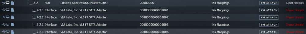

  7. Du meinst dann sicherlich den USB-Manager? Wenn das Plugin deinstalliert ist, kann ich aber nicht mehr prüfen, ob die 4 USB Platten (IcyBox) mit Speed 5000 laufen, oder?

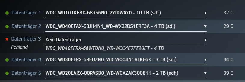

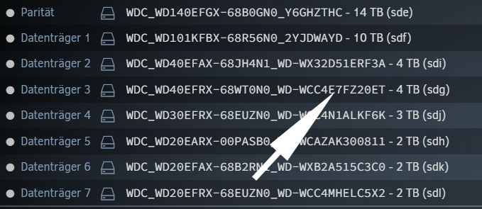

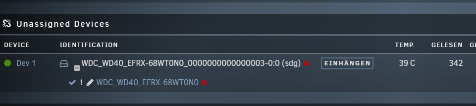

  10. So hab mal gebootet. Eben lädt dev3 nicht, erwartet ne andere SNr. (siehe img_067) Anbei die Diagnosik nach dem Reboot. nas-az-amd5-diagnostics-20220920-1812.zip

  13. Ok, danke @ich777 , poste später die Diagnostik nach dem erneuten Reboot mal. (aktuell läuft noch was im System) Zum letzten Zitat meine ich, das auch hier die 5000 Port auf ein 2.0 Port verschieben (nach Reboot) und somit nur 480 haben. nas-az-amd5-diagnostics-20220920-1227.zip

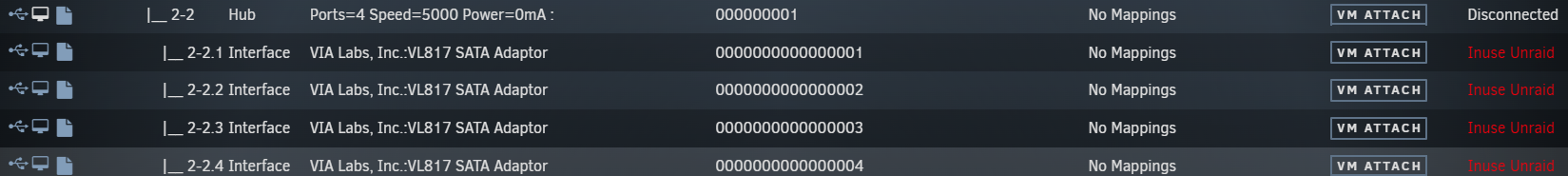

  15. Hallo zusammen, Vorweg: Ich weiß, das externe USB-Platten von einer ICY-Box (3.0 USB) nicht für Arrays 100% geeignet sind. Da allerdings mein Fractal-Gehäuse nur 6 Sata-Platten intern hat. Meine Lizenz aber 12 Platten nutzen kann, habe ich noch USB Platten im Array definiert. Nun ist es so, das nach dem Herunterfahren, oder Stromabschaltung und erneutem Rebooten der Start des Arrays fehlschlägt, da die Datenträgerkennung von der gespeicherten Array-Kennung abweicht. Warum weiß ich nicht. Frage: Kann man inkl. der Kennung (siehe Bild) die gesamten Konfig speichern, das nach Neustarten alles sauber läuft? Sind die Daten auf dem Lizenz-Flash (USB) gesichert? Habe darüber natürlich ein Backup (allerdings gemacht ohne das Array vorher zu beenden). Wäre folgendes sinnvoll?: -Array beenden / Flash Backup erstellen (zip) -Unraid-Server herunterfahren -Ausschalten -Neustarten und falls wieder was nicht sauber funktioniert (teilweise sind das auch die USB-Port Zuweisungen) -Flash wiederherstellen Wie kann ich das bestenfalls vorgehen? Danke
