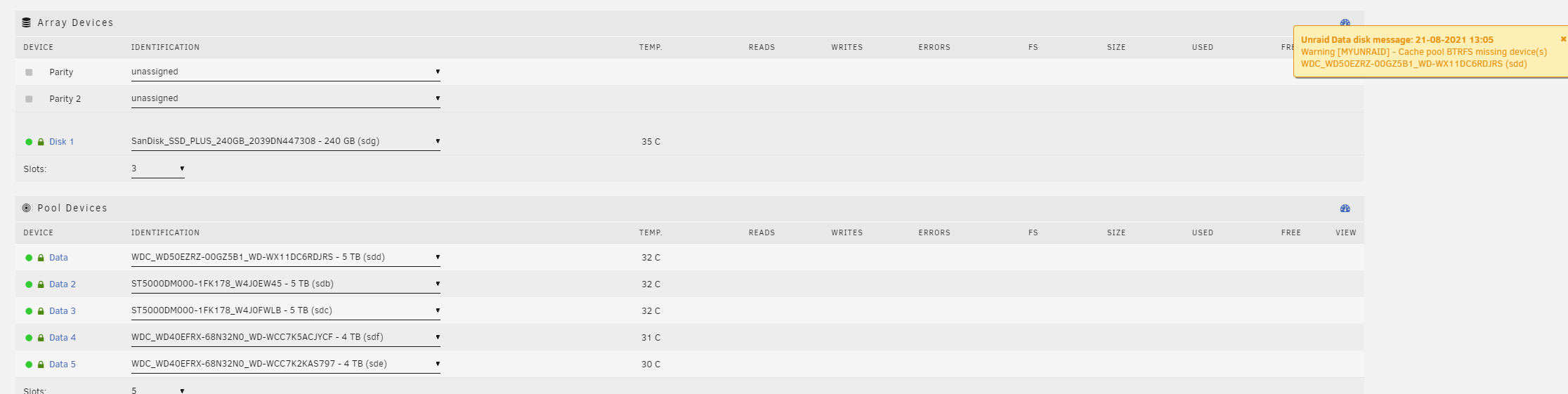

gerade habe ich diese Notification erhalten:
Verstehe ich die Meldung richtig, dass nvme2on1 nicht vorhanden sein soll?

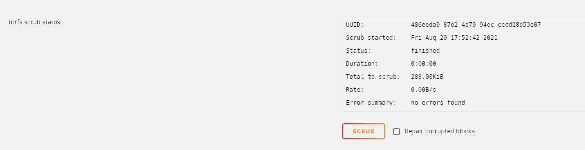

Hattest du mal einen Servercrash oder Stromausfall? In so einem Fall sollte man immer erstmal per Scrub einen Check machen. Ich denke so:
btrfs scrub status /mnt/services_nvme
Damit wird nichts geändert, sondern nur der Status mit Fehlerzahl angezeigt.
Wenn ich es ausführe wird mir das angezeigt. Aber wenn die Disk nicht gefunden wird, sollte ich dann nicht drauf speichern können bzw. sollte der Slot dann nicht als "missing device" angezeigt werden?

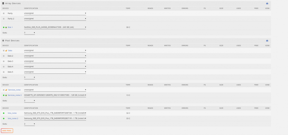

Hätte ich jetzt auch erwartet. Vor allem das Icon hätte sich meiner Ansicht nach ändern müssen. Hier aber das selbe, kam aber schlussendlich kein Feedback von dem User:

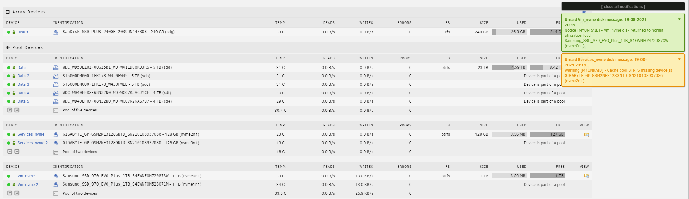

Wenn der Server neugestartet und das Array gestartet wurde, dann kam die Meldung. In der Übersicht aller UA, Pools und Array wurde jedoch alles korrekt angezeigt. Keine fehlenden Disks wurden aufgelistet. Nachdem ich wie gesagt im BIOS auf "RAID" umgestellt habe, wurde die Meldung nicht mehr angezeigt.
Sorry, aber irgendwo komme ich mir langsam veräppelt vor.
Jetzt soll aus einem ganz anderem Pool die Disk fehlen, aber wie man sieht, ist sie da bzw. der Slot wird nicht als "Missing" markiert.
Und die alte Meldung der NVMe ist auch wieder da...

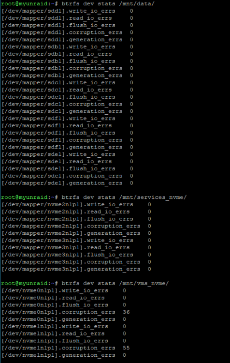

Mach mal bitte das mit allen Pools:
btrfs dev stats /mnt/<name-des-Pools>

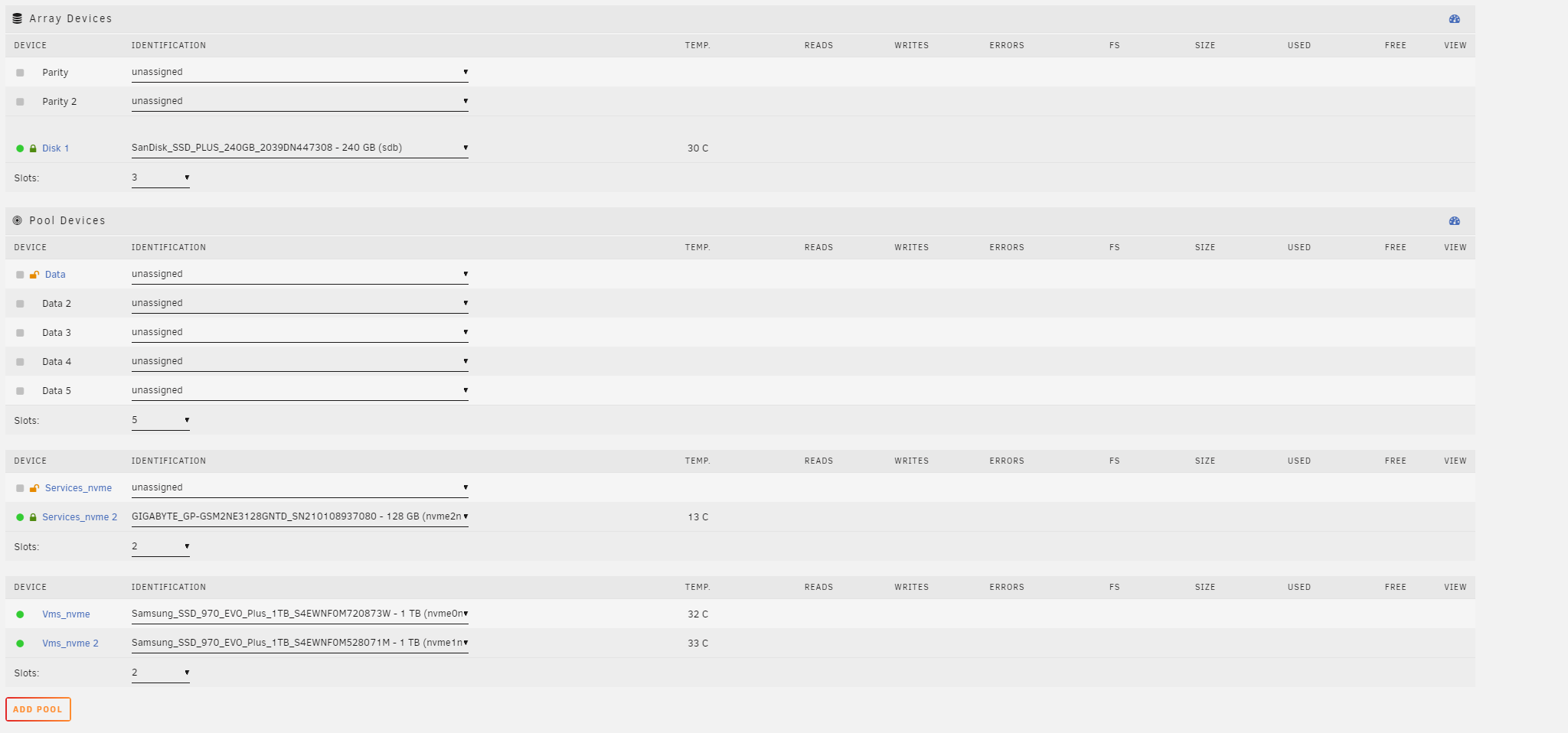

Zur Info: Der vms_nvme Pool sind die beiden 1 TB Samsung Evo 970 Plus NVMe´s
Bist du so nett und würdest mir kurz erklären, was du genau darauf schließ(t)/(en) (kannst)?
Wenn du keinen Server Absturz / Hard Reset hattest, dann hast du warum auch immer ein Verbindungsproblem oder Defekt bei einer VM NVMes. Der erste Schritt wäre ein Scrub um die Fehler zu korrigieren. Im nächsten Schritte solltest du deine syslog nach "nvme" bzw "btrfs" sichten. Da müssen Fehler zu sehen sein.
Solche Fehler haben immer wieder mal User. Die Ursachen sind da extrem unterschiedlich. Manche hatten defekte NVMes, obwohl neu, andere defekte M.2 Slots, obwohl neues Board, andere vermuteten Überhitzungsprobleme, wieder andere haben Probleme mit ASPM und mussten das im BIOS deaktivieren usw. Es gibt auch User, die schlussendlich auf einzelne XFS Laufwerke gewechselt haben und regelmäßig die Daten ins Array sichern, weil sie sonst keine Lösung gefunden haben. Keine Ahnung ob das auch manchmal vom Board abhängt. An Unraid liegt das jedenfalls nicht. BTRFS macht da einen sauberen Job und meldet ganz klar, wenn die gelesenen Daten einfach nicht mehr stimmen. Und das aufs Bit genau.
Die beiden Platten aus dem vms_nvme Pool und 1 Platte aus dem services_pool sind auf der Asus Karte.

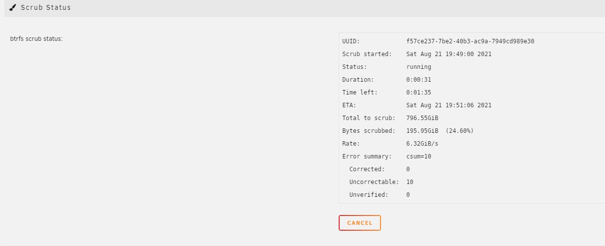

Ich habe Scrub ausgeführt und leider feststellen müssen, dass 10 Uncorrectable existieren. Heißt das nun eine neue NVMe kaufen?
Erstmal müssen wir deine Logs sichten. Wir brauchen jetzt also deine Tools > Diagnostics ZIP.

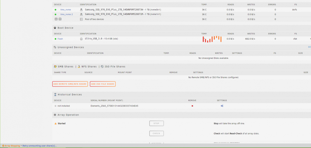

Mir ist gerade aufgefallen, dass ich das Array gerade nicht stoppen kann. Seit mehr als 5 Minuten warte ich darauf, dass das Array gestoppt wird, aber unten in der linken Leiste steht weiterhin wie auf dem Screenshot.
Wenn ich jetzt einen Hardreset ausführe, dann geht wahrscheinlich die nächste Platte kaputt.

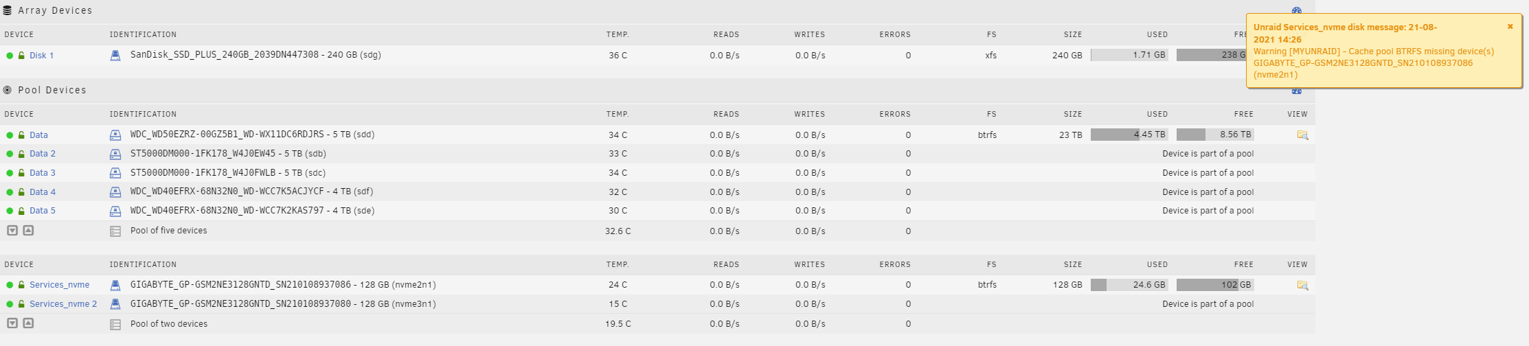

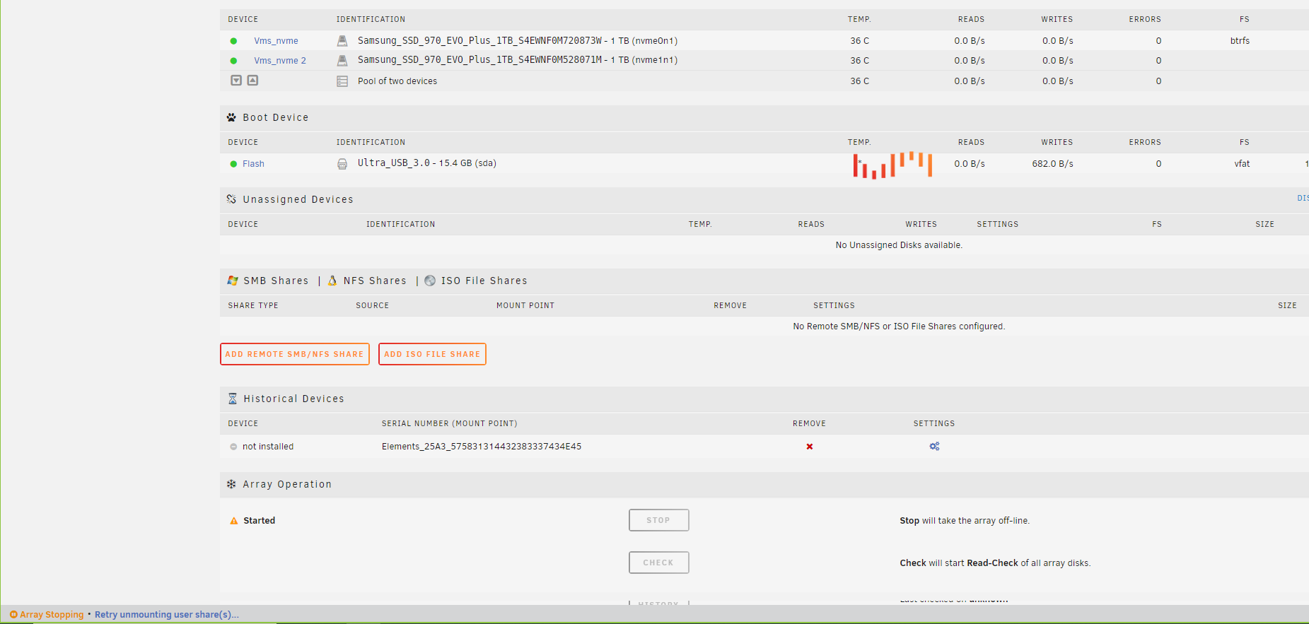

Ist es normal, dass kein Error mehr erscheint, wenn ich eine Disk abschließe die Teil eines Pools oder eines Array ist?
Ich habe mal sämtliche HDDs und eine NVMe ausgebaut und komisch finde ich, dass die NVMe aus der Fehlermeldung weiterhin als gefunden angezeigt wird.
Die HDDs jedoch werden nicht als Missing gekennzeichnet.
