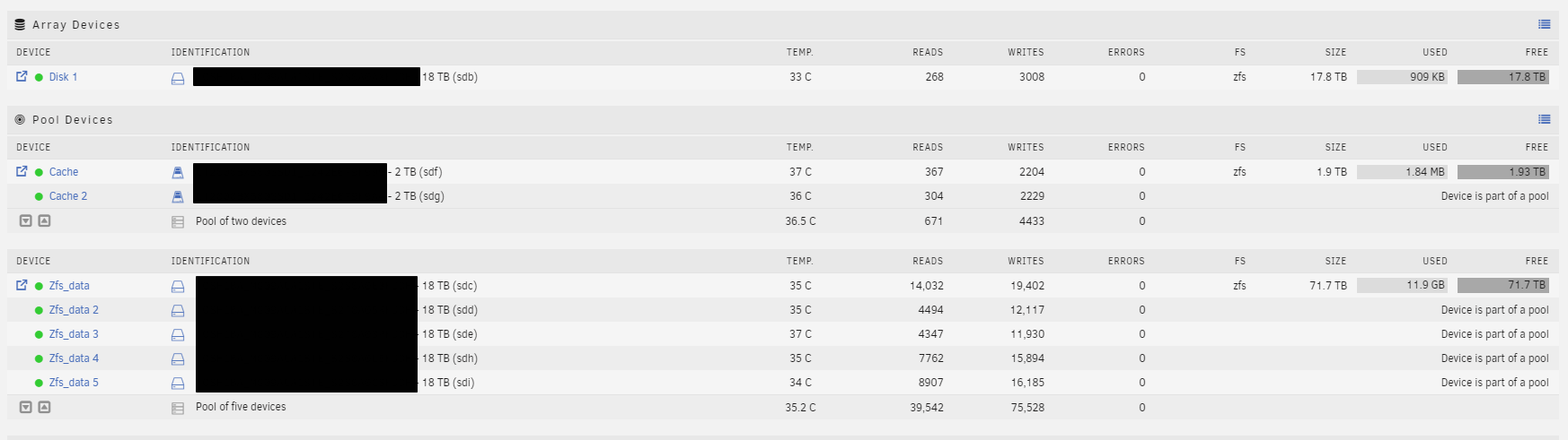

  7. Hallo Ich habe nach der Anleitung ein ZFS aufgebaut. Wie im Screenshot zu sehen habe ich ein Array mit 18TB eingebunden. Vielleicht unterliege ich einem Gedankenfehler. Ich hätte gerne 6x18TB und nicht als Pool Device 5x18TB. Gibt es eine Möglichkeit, das ich 6x18TB und danach die Share dazu erstellen kann ? Ich bekomme das array derzeit nicht zum starten, wenn ich keine Festplatte im array Device bereich hinzufüge. Für Hinweise bin ich dankbar. Danke
