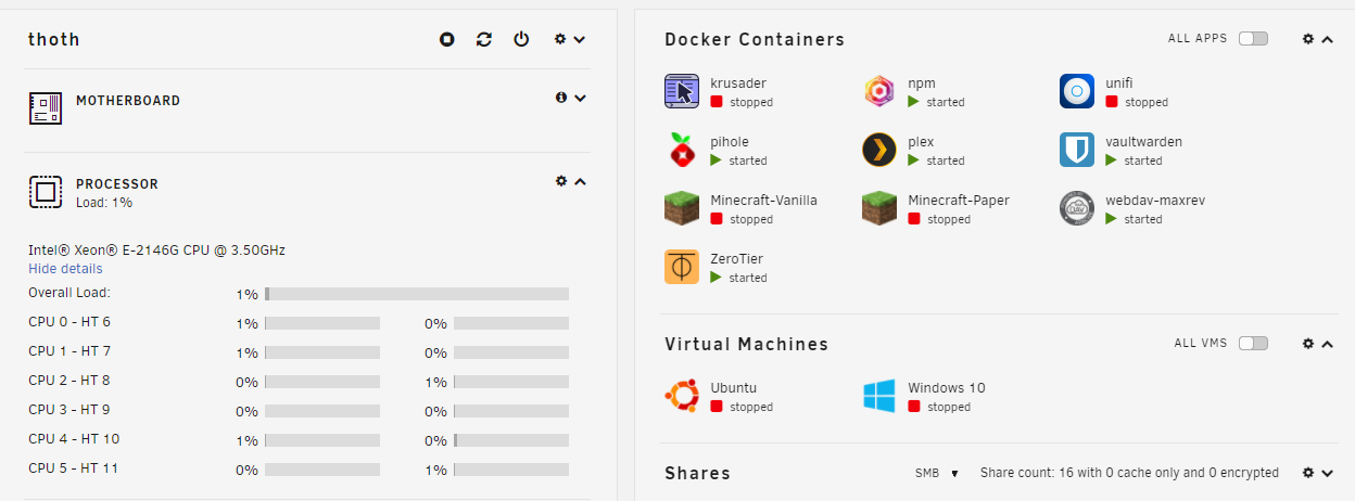

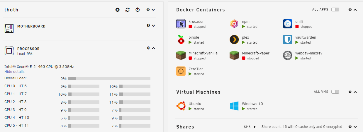

Wieviel VM/Docker können gleichzeitig genutzt werden bei i3-9100 ?
Viele, wenn du die VMs nicht als aktive Clients nutzt, sondern nur als Server. Docker spielen in der Regel so gut wie gar keine Rolle. Kommt aber natürlich darauf an was für Anwendungen du betreiben möchtest. Wenn eine VM als Client genutzt werden soll, kommt es darauf an welche Leistung abgerufen wird. Für Gaming würde ich eher einen 6- oder 8-Kerner nehmen. Für Office wird ein 4-Kerner reichen. Für Office bräuchte es auch mindestens eine iGPU um den Desktop und Videos zu beschleunigen. Die wäre aber beim i3-9100 vorhanden.
Hier zB die Auslastung bei 6 aktiven Containern:
Zusätzlich Ubuntu Server (ohne Desktop) und Windows 10 im Leerlauf:

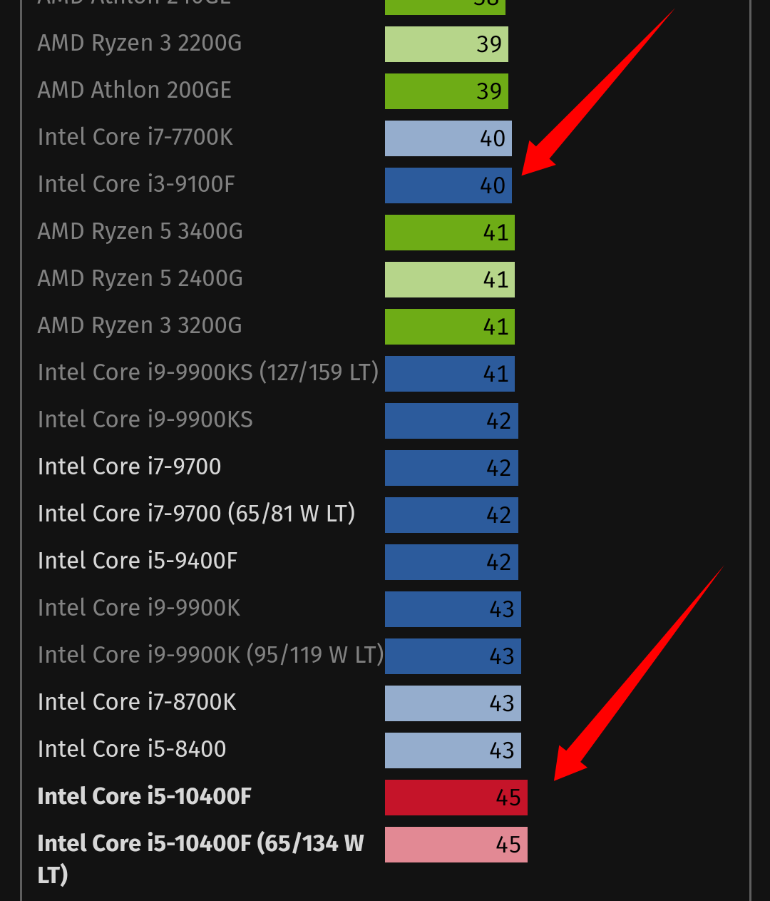

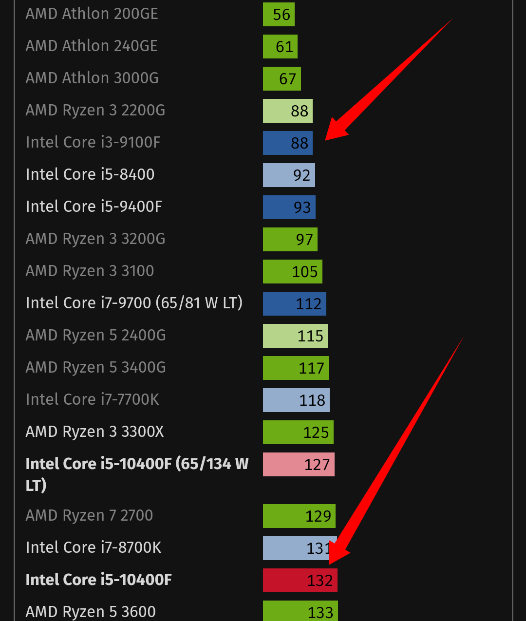

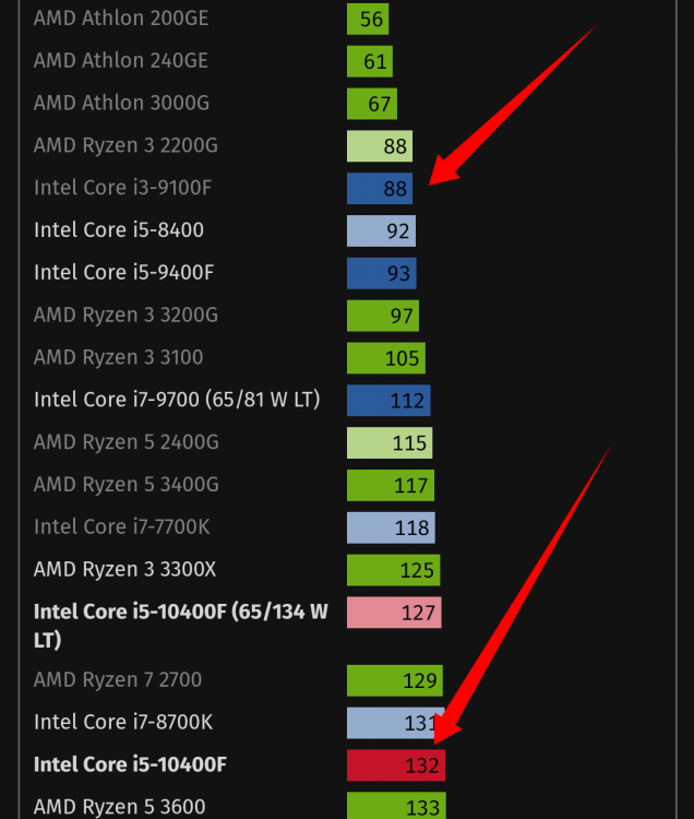

Das ist sogar sehr wichtig.
Wie schon erwähnt bearbeite ich meine Disks mit Preclear vor, bevor ich sie nutze. Mein I3-8100 ist bei 8 Disks gleichzeitig unter htop schon hart an der Grenze. Eine 9te Festplatte bringt ihn durchgängig auf allen 4 Kernen auf maximale rote Balken
Daneben dann noch die eine oder andere VM würde ich der Kiste nicht zutrauen.

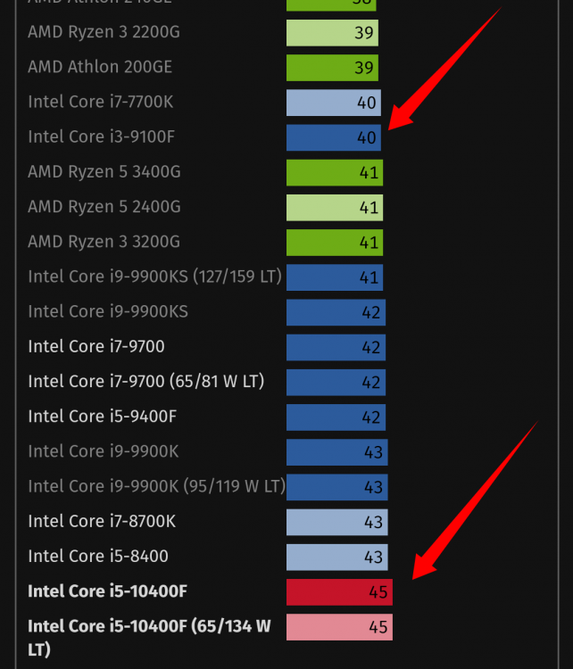

Und was genau ist daran wichtig? Die TDP ist nur für die Kühlerwahl wichtig und sagt nichts über den Stromverbrauch aus.
Dazu muss man aber wissen, dass vor der 10ten Intel Generation die TDP Werte noch halbwegs zum Stromverbrauch passten. Heute ist das aber nicht mehr so, da Intel gegenüber AMD im Zugzwang war und angefangen hat ab Werk übertaktete CPUs zu verkaufen. Aus dem Grund rate ich auch jedem von aktuellen Intel CPUs ab. Alles Stromfresser. Erst ab der 12ten Generation wird es für uns wieder interessant... Also vielleicht. Wer weiß wie hoch der Leerlauf-Verbrauch durch PCIe 5.0 und sonstigem Quatsch wird.
Ich verstehe allerdings auch nicht warum du jetzt damit anfängst. Ich dachte der Stromverbrauch ist egal?!
