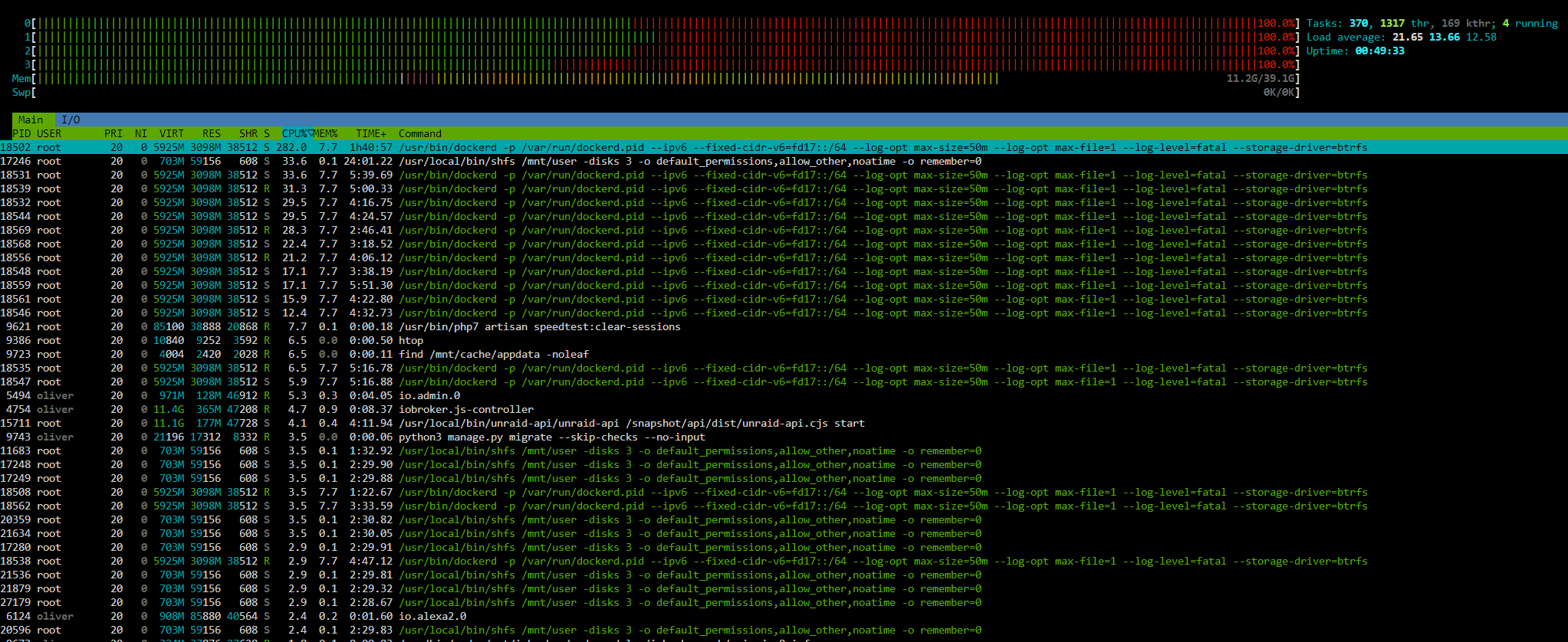

Zwei weitere Ordner mit "containerd" und "microsoft" schwankt immer zwischen 35% und 61%. Filesystem Size Used Avail Use% Mounted on rootfs 20G 777M 19G 4% / tmpfs 32M 2.8M 30M 9% /run /dev/sda1 30G 922M 29G 4% /boot overlay 20G 777M 19G 4% /lib overlay 20G 777M 19G 4% /usr devtmpfs 8.0M 0 8.0M 0% /dev tmpfs 20G 0 20G 0% /dev/shm tmpfs 384M 15M 370M 4% /var/log /dev/md1p1 7.3T 3.4T 4.0T 47% /mnt/disk1 /dev/nvme0n1p1 932G 93G 838G 10% /mnt/cache shfs 7.3T 3.4T 4.0T 47% /mnt/user0 shfs 7.3T 3.4T 4.0T 47% /mnt/user /dev/loop2 100G 19G 78G 19% /var/lib/docker
Server friert nach Update auf 6.12 willkürlich nachts ein
Bei mir schaut es tatsächlich so aus: 12M /bin 921M /boot 0 /dev 15M /etc 0 /home 0 /hugetlbfs 0 /init 0 /lib 36M /lib64 0 /mnt 184M /opt 532K /portainer 0 /proc 24K /root 2.8M /run 23M /sbin 0 /sys 35M /tmp 0 /usr 474M /var
Server hat sich beruhigt und wieder normale Auslastung. Bisher läuft alles tadellos.
