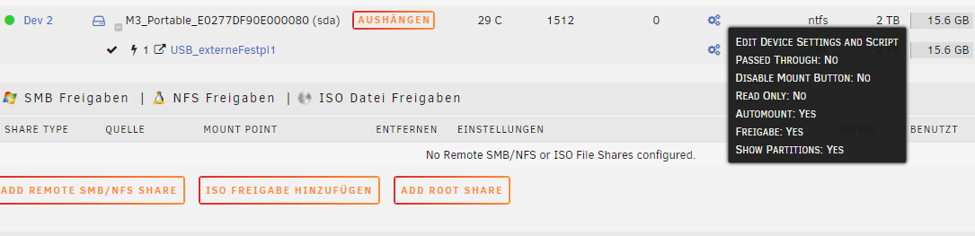

  11. Naja, aushängen klappt ja jetzt nach einem Neustart. Das Grundproblem war, dass ich ursprünglich meine externe Festplatte im Netzwerk nicht mehr nutzen konnte. In Unraid war hinter der Festplatte dann ein Icon - so ein Kreis, durchgekreuzt und grau ... Nach einem Neustart war die Platte wieder normal ansprechbar im Netzwerk. Ich wechselte das USB Kabel und hoffte, dass hier das Problem lag. Lag natürlich nicht daran - wäre ja zu einfach dann gestern, war die externe Platte komplett raus ... keine Anzeige mehr unter "Unassigned Device". Nach Neustart wieder alles normal. Ich ziehe die Festplatte auch nie ab, liegt alles weit entfernt im Regal an meinem MiniPC.... An Prozessen im Netzwerk habe ich Luckybackup jede Nacht laufen... Hier werden von meiner eingebauten SSD alle wichtigen Ordner gesichert. Luckybackup greift also auf die interne SSD zu und auf die externe Festplatte jede Nacht. Des Weiteren ist im Netzwerk auch noch ein MacMini als PlexServer aktiv. Die Filme usw. laufen alle über den MacMini, angeschlossen mit externen Festplatten+Hub - alles tadellos seit Jahren. Der MacMini fährt täglich um 10:00 hoch und Nachts wieder runter. Über den MacMini greife ich auf das interne SSD Laufwerk vom Unraid System zu, hier liegen meine ganzen Fotos, die ich in Plex sehe. *ICH WEIß, ALLES ETWAS Konfus, aber für mich macht es Sinn 🙂 ............denke ich ...... hoffe ich vielleicht sollte ich über die Struktur nochmal nachdenken? Den PlexServer hätte ich auch gerne am Unraid System, dass ist aber nur ein MiniPC und ich will da nicht mit HUB+externe Festplatte arbeiten (läuft alles 1a am Mac). Außerdem lauft noch Kavita (Ebook Server) und Audiobookshelf (Server für Audiomaterial) diese holen ihre Daten von der internen SSD, die ebook und audio Dateien werden ebenso von Luckybackup jede Nacht gesichert ... Ohje, dass klingt KOnFusssssssssssssssss ...

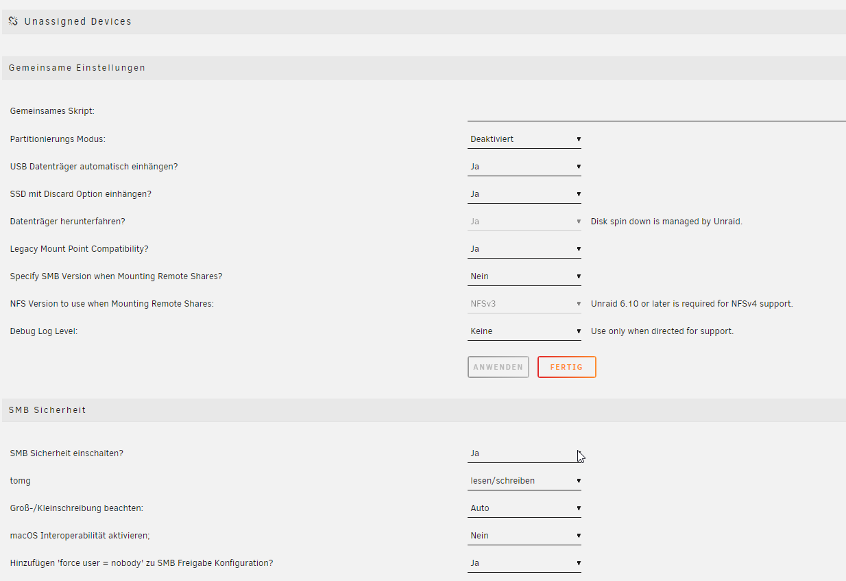

  12. Hi, erstmal Danke für die Rückmeldung. Bezüglich des "Passed" lag es wohl daran, dass ich an den Einstellungen herumgespielt habe, nachdem die Festplatte weg war. Ich hatte dort auf "Passed Through" auf on gestellt 🙈. Aber wie gesagt, dass Problem ist, dass die Platte komplett raus war ... 0 Anzeige. Könnte es evtl. sein, dass irgendwas mit den Netzwerkprotokollen nicht so 100% in Ordnung ist, ich nutze für mein Netzwerk PC und Mac? @alturismo Wo genau bekomme ich die logs her? Meinst Du vielleicht bei Diagnose? Unter System Protokoll sind nur die von heute Und beim Laufwerk direkt das Datenträger Protokoll ebenso ----- Hier noch meine unassigned Devices Einstellungen

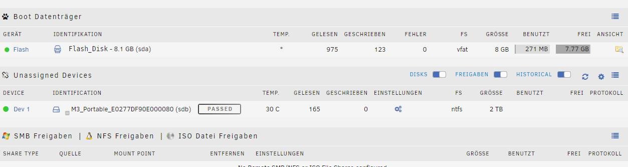

  13. Hallo, leider muss ich hier nochmal schreiben Gestern hatte ich das gleiche Problem, wie oben beschrieben. Daraufhin habe ich das USB Kabel der externen, angeschlossenen Festplatte getauscht. Gerade sehe ich, dass das Laufwerk nun komplett weg war, aus der Anzeige bei Unassigned Devices war es raus. Nach einem Neustart habe ich nun die Anzeige "PASSED" und im Netzwerk ist kein Zugriff möglich! Was kann ich tun? Wie bekomme ich raus, wo der Fehler sein könnte? Kann doch nicht sein, dass die Festplatte ständig rausgeschmissen wird
