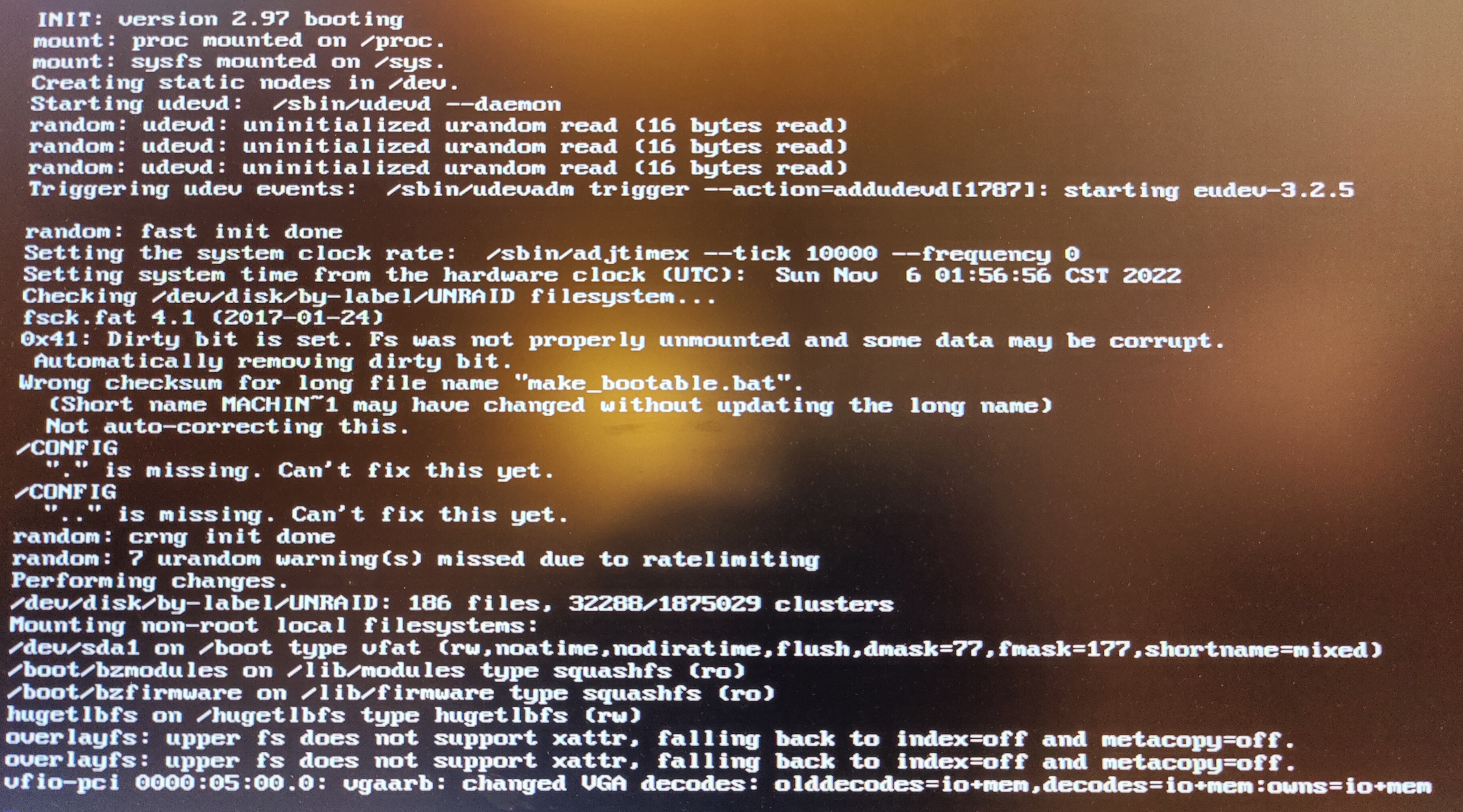

  4. Hi und erstmal danke für die wirklich schnelle Antwort. Es war schon seeehr spät gestern, heute früh hab ich gesehen, dass er dauernd rebooted, dann hab ich natürlich mal den Power Button bemüht. Das Backup des Sticks ist leider auf meinem Notebook, dessen Netzteil mir gestern Nachmittag abgeraucht ist, deswegen wollt ich eigentlich die Windows 10 VM aufsetzen 🙂 Der Stick war prinzipiell noch lesbar, habe mir alle Dateien runterkopiert, den Stick neu erstellt und den /config ordner wieder draufgeklatscht. Maschine bootet jetzt wieder, die Shares und Festplattenkonfiguration ist auch alles vorhanden, einzig meine Docker Container bzw. plugins sind scheinbar weg. Leider auch nicht mehr in Tools/Previous Apps... Mal schauen wie ich das wieder hinbasteln kann. Appdata ist ja noch da, also vllt. kann ichs iregendwie wiederherstellen.. Dumm gelaufen, danke trotzdem..
  5. Hallo Gemeinde, ich wollte gestern Abend eine Windows 10 VM aufsetzen und in Betrieb nehmen, dazu auch die GraKa durchschleifen in die VM, vorgegangen bin ich nach diesem Post: Leider bin ich nur bis Step 3 gekommen, denn nach dem (versuchten) Reboot bietet sich nun folgendes Bild: Danach startet der Server neu, um dann wieder beim selben Bildschirm hängen zu bleiben. Starten mit/ohne GUI mit/ohne Safe Mode macht keinen Unterschied. Hat hier jemand eine Idee, worans liegt bzw. wie ich mein Unraid wieder zum Laufen bekomme? Vielen Dank im Voraus, LG der Harry
