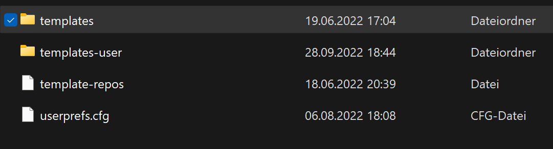

  5. Auf dem neuen Stick ist im dockerMan Ordner nur eine template-repos Datei - in dem Ordner des alten Stick's sind noch neben dem template-user Ordner noch ein templates Ordner, sowie die Dateien template-repos und userprefs.cfg Alter Stick Neuer Stick
  6. Ja, die kann ich tatsächlich retten - und es fehlt auch der gesamte Ordner templates-user auf dem aktuellen Stick. D.h. den templates-user Ordner einfach auf den neuen Stick kopieren?
  7. Funktioniert einwandfrei - hier kann ich auch ganz normal auf den Docker zugreifen. Aber nach wie vor kann ich nicht auf die bereits installierten zugreifen. Über Unraid installiert. Aber durch den neuen USB Stick konnte ich nicht alle Dateien der config Datei retten. Die plugins musste ich alle neu installieren, die Docker waren aber alle da und laufen auch einwandfrei.
