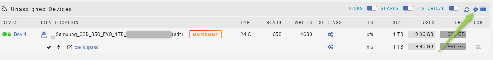

Vom Gefühl her würde ich die Disk unter Unassigned Devices mit dem selben Dateisystem wie im Array formatieren, dann das Array stoppen und die Disk im Array einhängen und es wieder starten. Hilft dir das?

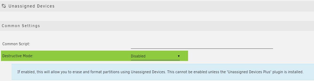

Nachtrag: Mir hat auch schon mal der "Destructive Mode" zum Löschen und Formatieren geholfen.

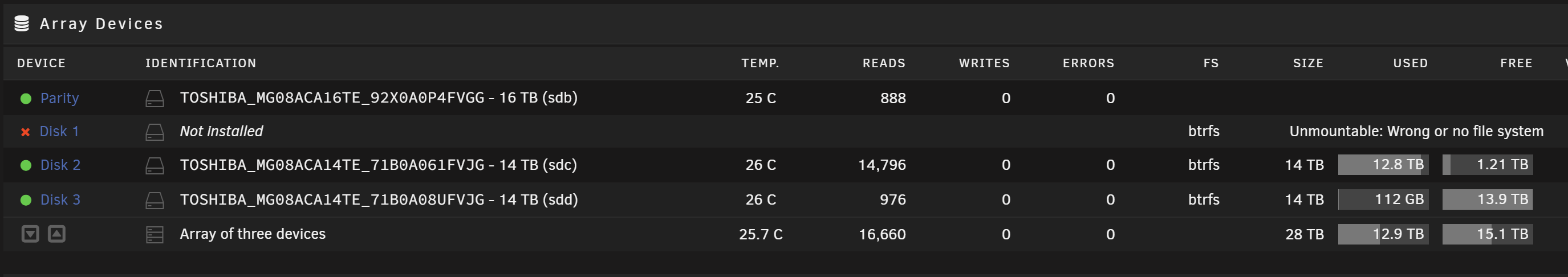

Screenshots von der Main-Seite mit Array gestoppt.
13 hours ago, awerna said:
Trotz mehrfachen Neustart des Servers habe ich keine Möglichkeit diese nun als neue Disk 1 zuzuweisen.
Kann ja nicht sein...

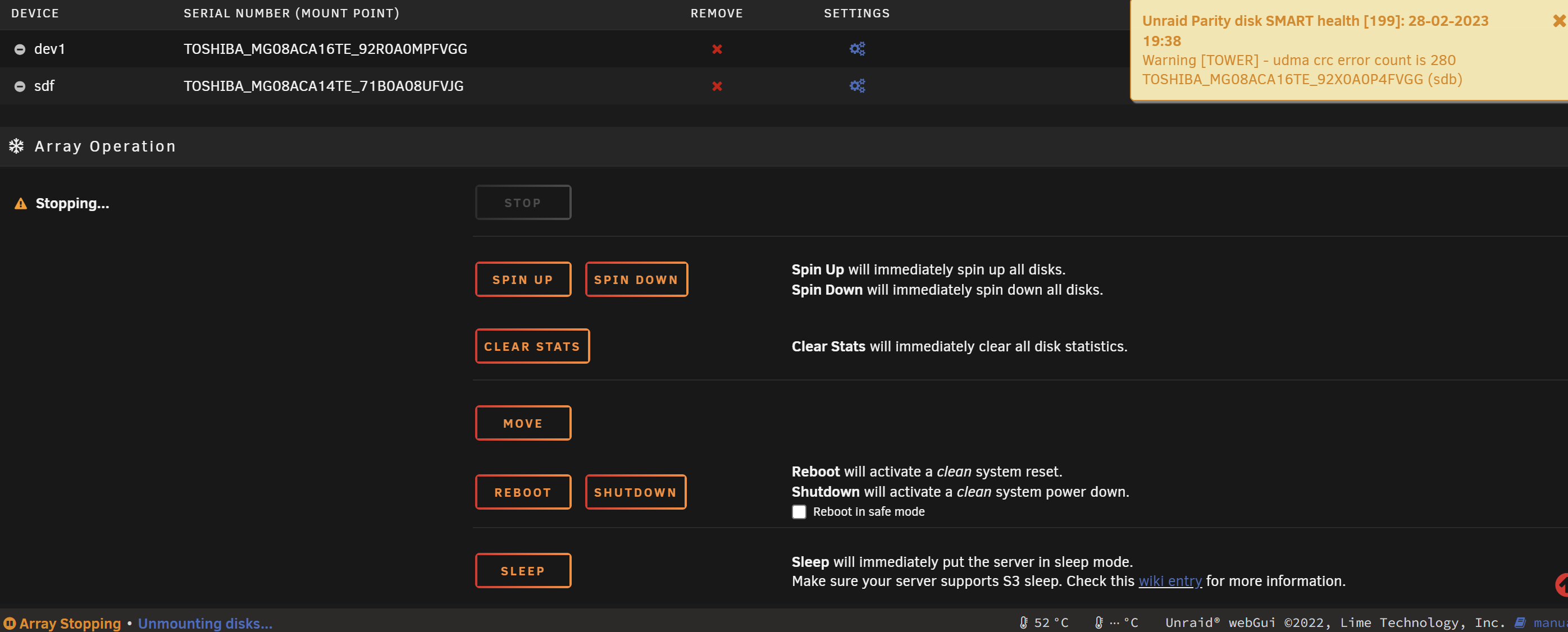

Das Array bekomme ich nicht normal gestoppt. Sorry, hätte ich erwähnen müssen. Es bleibt immer im unmounting discs "hängen"
Das habe ich auch fast immer: Starte mal die console und ware 20 Sekunden. Wenn das nicht reicht; starte mal htop oder top.
Ohne dass ich dann noch mehr mache stoppt unraid bei beiden meiner Systeme die Arrays.
Den Grund dafür, warum er beim normalen "Stopp" nicht stoppt (auch wenn ich Stunden warte) habe ich noch nicht entdeckt (auch, weil ich bei Fehlersuche mit Konsole anscheinen schon durch das normale aufrufen der Konsole er sich dazu bewegt fühlt irgendetwas weiter zu machen, was bis dahin fest hing und ich das somit nicht mehr sehen/finden kann).
