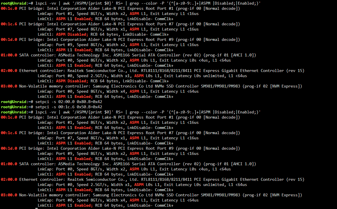

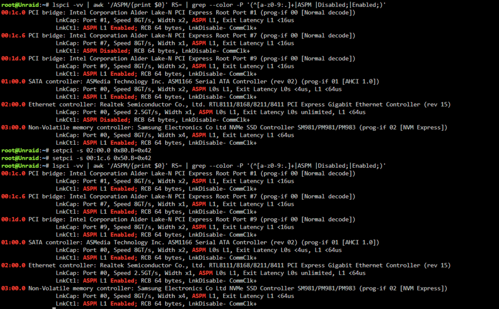

Ich bin gerade daran meinen Server ein "Feintuning" zu verpassen. Kurze aber notwendige Erklärungen: Mein Server steht in der Abestllkammer in der es ca. 23-25°C hat. Ich habe mit diversen Themen hier im Forum den Idle Verbrauch mit derzeit 5 HDD (im Spinndown) einer HDD (noch nicht im Array) einer laufenden VM (Home Assistant) und diversen laufenden Dockern (Immich mit Postgres, Plex, homarr, overseer, adguard und einem Cloudflaretunnel) auf ca. 16W drücken können, was meiner Einschätzung nach ganz ok ist. Aspm ist alles auf Enabled - hat bei meinem System ca. 2-3W gebracht. Powertop läuft als skript bei Arraystart, und durch die VM verliere ich wahrscheinlich den C10 State - kann man leider nichts machen, möchte aber nicht noch einen Server mit HA aufstellen. Ich möchte dennoch versuchen ob ich nicht noch die Lüftersteuerung optimieren kann, da ich bezweifle, dass ich da derzeit die richtigen Einstellungen habe. Gesucht habe ich schon bei verschiedenen Quellen, allerding wirklich fündig bin ich nicht geworden. Bei meinem alten Server hatte ich die "Nuvoton Treiber" installiert, bin mir aber bei dem Board alles andere als sicher ob/welche Treiber notwendig sind. Dynamix System Temp ist installiert, ich bezweifle allerdings ob das alles richtig eingestellt ist (derzeit keine Treiber installiert). Laut Anzeige in Unraid habe ich teilweise Temperaturen um die 70° auf der Cpu. Gehäuse ist eine Node 804 mit 4x Noctua NF-P12 redux angeschlossen per PWM Splitter auf den 2 Steckern am Motherboard, vorallem Nachts wenn Plex optimiert (andere Baustelle) gehen die Lüfter auf max. Last (1300u/min). Habt ihr vielleicht noch nützliche Tips, was ich noch optimieren könnte bzw. die "richtigen" Treiber/Einstellungen?

Dank des Forums konnte ich meinen Server schon auf eine ganz gute Schiene bezüglich Stromverbrauch bringen. Da ich allerdings nicht immer Zeit habe mein System zu optimieren, nehme ich mir immer kleine Schritte vor. Danke der "powertop"- Befehle gammelt mein Server mit Asrock N100 Board einer HA-VM, und 13-20 aktiven Dockern bei ca 18W im Idle rum. Jetzt wollte ich versuchen noch weiter zu "optimieren" wobei ich es schon ganz ok finde. Da ist mir aufgefallen dass ich bei der Powertop Anzeige keine Prozentangabe über die C-States habe Ich kann mich wage erinnern, dass ich einmal in einem Topic gelesen hatte, dass da ein "Fehler" in der jeweiligen Config vorhanden ist, allerdings habe ich das betreffende Topic nicht mehr gefunden. Da ich vermeindlich weiß das @mpc561 sehr aktiv, vorallem bei den N100 Stromspartopics ist, hoffe ich auf diesem Wege auf Hilfe. ASPM schaut nach Anpassung folgend bei mir aus sämtliche BIOS-Einstellungen sind gemacht laut diversen Topics. Primär geht es mir wirklich nur um die nicht funktionierende Anzeige unter powertop, oder ist das ein "Feature" und kein Bug. Danke für die Hilfe

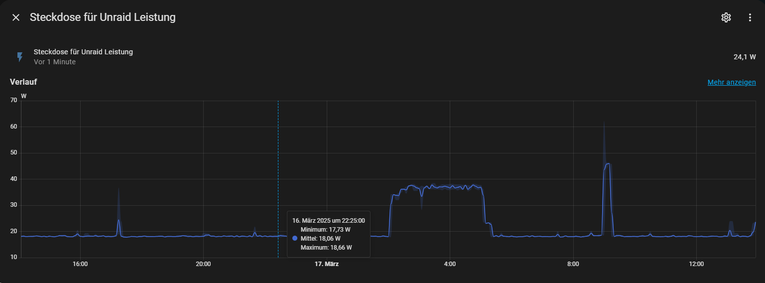

Ja hab ich und es scheint so als ob Plex der schuldige ist... Hab schon ein wenig gesucht ob man die geplanten aufgaben irgendwie "killen" kann aber da muss ich mich noch ein wenig reinfuxen. Aber vielen herzlichen Dank für deinen Hinweiß. Die einzigen Baustellen die ich jetzt noch habe sind die VM Einstellungen und das php logging wobei ich nicht ganz sicher bin ob das nicht vom HA Plugin für Unraid ist.

Habe HAinabox, deswegen Vm und vor allem, dass ich alle Funktionen voll nutzen kann, ohne zusätzliche Docker für Z2M usw. die 2W Mehrverbrauch sind sogesehen klar. Bezüglich der Anfragen, hab ich den schuldigen schon gefunden....Es war die Integration von Unraid in HA, die alle Stats von Unraid in HA anzeigt, seit dem ich das wieder entfernt habe sind auch die Anfragen weg In die PCI Einstellungen von der Vm muss ich mich erst einlesen, danke für die Info. Darf ich bei Unklarheiten nachfragen? Habe einen Workaround im Netz gefunden, der das Plugin unter 7.0 zum Laufen bringt und laut Log, keine Probleme macht, aber ich behalte es im Auge - danke.

Hallo zusammen, Ich bräuchte bitte eure Hilfe zur Ursachenfindung. Ich hatte einemal in der Nacht bemerkt, dass mein Server in der Nacht "lauter" ist, als normalerweise. Dabei konnte ich feststellen, dass irgendein Prozess im Hintergrund ausgeführt werden muss, der den Server aus seinem Idle-Zustand geholt hat. Da auf meinem Server auch eine Home Assistant Instanz läuft, checke ich immer wieder mal den Stromverbrauch von der Nacht. Auch heute in der Nacht hat der Server wieder was "gemacht" was ich leider nicht zuordnen kann. Idle Verbauch ist um die 18W, plötzlich steigt der Verbrauch um das doppelte an (siehe Anhang) Der Mover kann es nicht gewesen sein, oder zumindest nicht über diesen langen Zeitraum, weil der einzige zu verschiebende Ordner leer ist. Da ich mich mit der Materie selbst zurechtfinden will, habe ich mir die Protokolldaten angesehen, verstehe wohl ein wenig aber halt noch nicht genug, um die Ursache zu finden. Jetzt hatte ich auf eure Hilfe gehofft, ob ihr mir sagen könnt wo ich zu suchen anfangen muss. Ich habe einige Docker am laufen, die aber unter Tag vor sich hin dümpeln und der Server kaum über 20W geht (in der Nacht sind die Container gar nicht gelaufen die in Betrieb die Leistung des Server steigern). Ich würde mich sehr freuen wenn mir jemand einen Hinweiß/Tipp gibt, wo ich Anfangen soll zu suchen. Ich möchte die Sachen selber verstehen um das Problem beheben zu können, nur leider bin ich alles andere als in den Tiefen der IT verwurzelt. Vielen Dank für die Hilfe unraid-diagnostics-20250317-0859.zip
