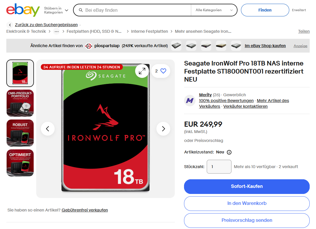

  6. Moin! Ebay und ein sehr neuer Händler mit einem "verdächtig" niedrigen Preis und recertified Platten - aber evtl. ist das Angebot ja doch für jemanden interessant: Seagate IronWolf Pro 18TB NAS interne Festplatte ST18000NT001 rezertifiziert NEU https://www.ebay.de/itm/356247315031 13,88€/TB Gruß, Axel
