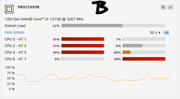

Aktuell dachte ich, dass ich zur Erstbefüllung auf die Parity verzichte - die Daten liegen ja im Backup, auf Tower und den PCs. Snycthing auf Batman ist aber dermaßen langsam, dass ich heute nach ca. 2 Wochen und noch immer keinem vollständigen Sync von meinem PC (2,5TB) einen Test gemacht habe, indem ich auf Tower einen Ordner in eine neue Ordnerstruktur neu syncen lasse. Ergebnis: von 750GB an Daten jetzt nach einem halben Tag weniger Daten zum vollständigen Sync als bei Batman, der sei 4 Tagen sich nur um diesen Ordner kümmert (176GB zu 193GB).

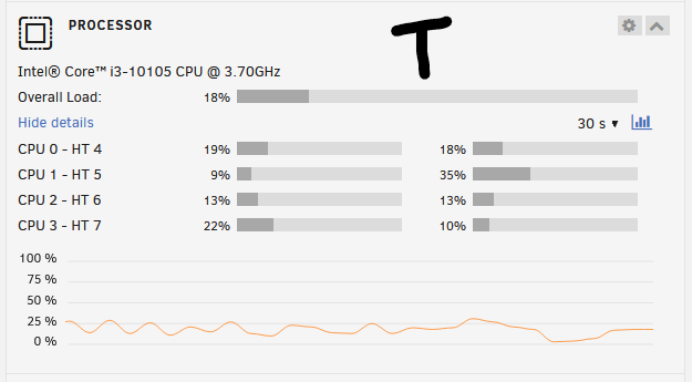

Nach meinem Dafürhalten sind beide Installation gleich eingestellt, hängen am selben Switch, Kabel habe ich getauscht, Batman hat mehrfach Kerne mit 100% Prozessorlast, Tower läuft etwas über idle. Memtest war für Batman unauffällig.

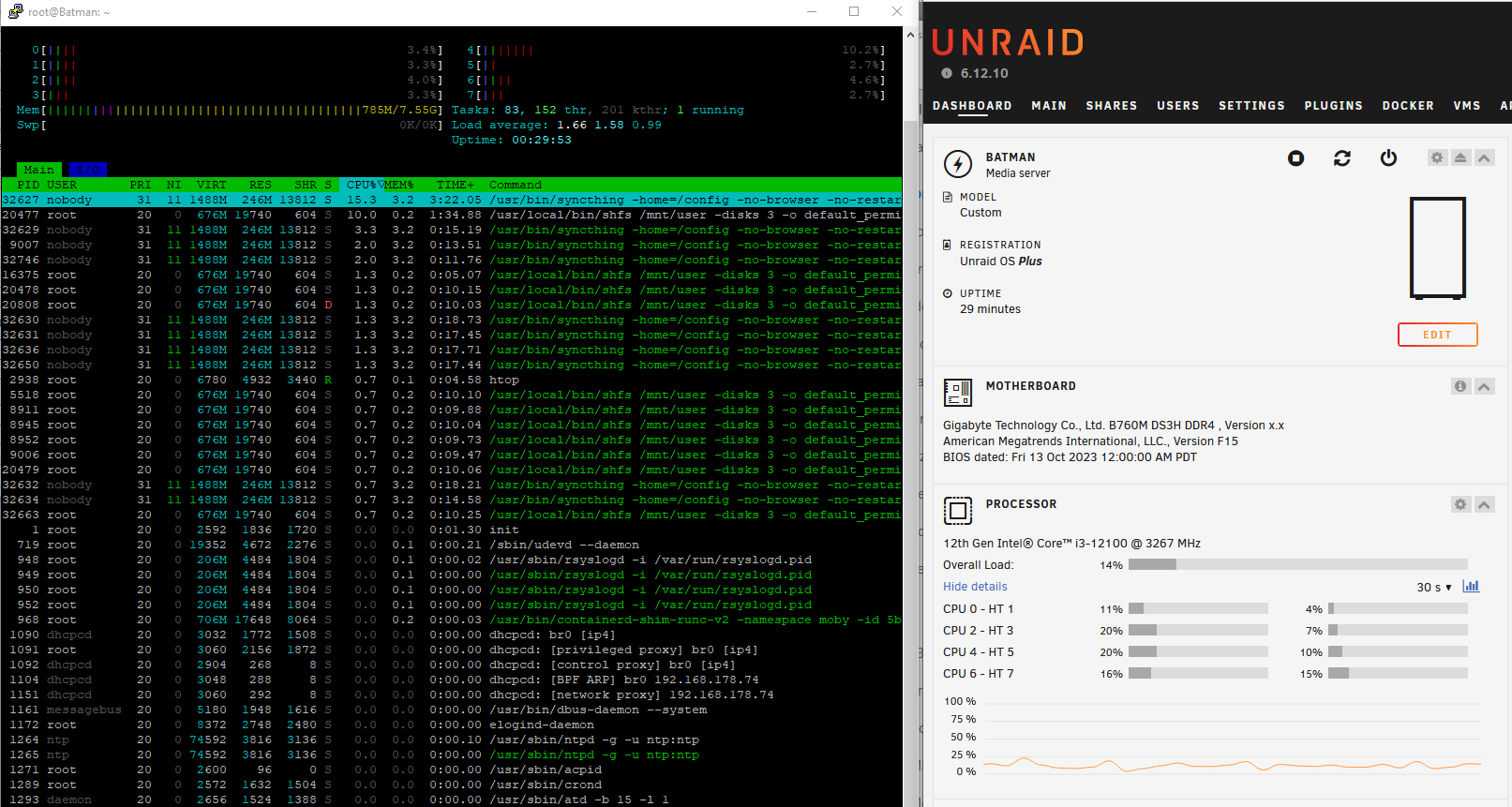

prüf erstmal ob es ernsthafte CPU Last ist oder eher i/o Last
bei "Batman" einfach mal htop im Terminal ausführen und einen screen im Vergleich mit dem Dashboard posten.

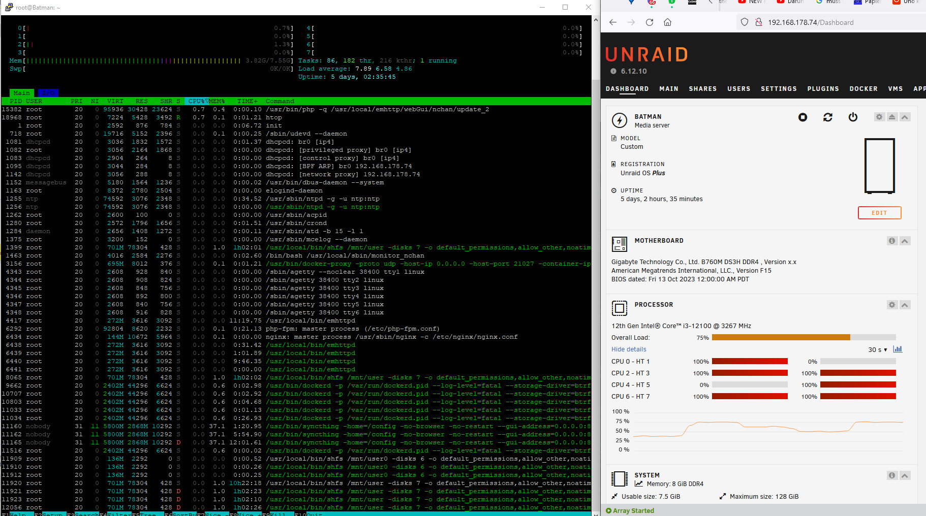

Okay, du siehst über htop, dass es keine CPU Last ist.
Die Prozesse mit dem roten D sind da wohl die Übeltäter.

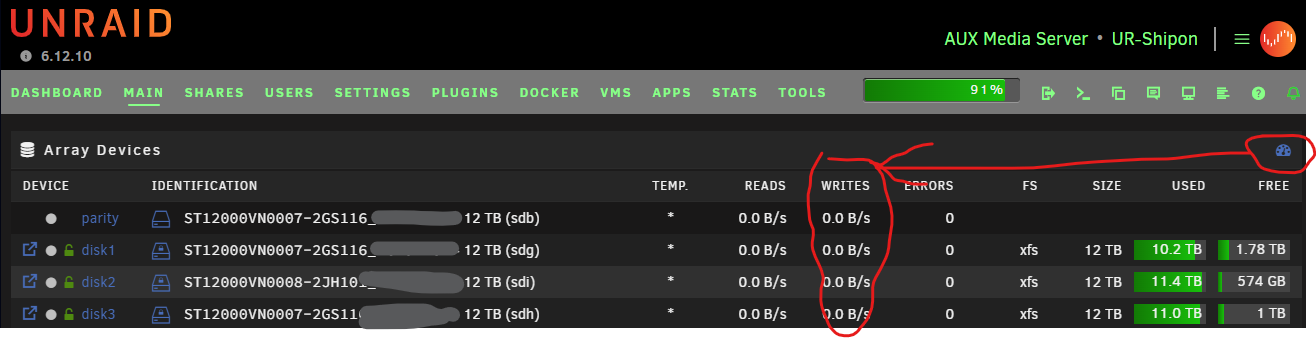

Was zeigt denn die Geschwindigkeit in Deinem MainTab für die betreffende Festplatte beim beschreiben an:

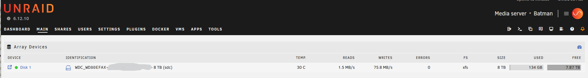

Jedenfalls habe ich die ST8000DM004 ausgebaut und aktuell ein Array mit der einen WD80EFAX:
Syncthing neu - was sagt man eigentlich bei Docker-Containern - installiert / gedockert 🙂 , die Geräte wieder verbunden und den Sync vom ersten Ordner angestoßen:

Die Schreibrate war unterirdisch - 5-50KB/s - davon habe ich aber keinen Screenshot. Dafür habe ich einen vom jetzigen Zustand, nachdem die Barracuda Compute raus aus dem Array ist:
Danke für Eure Mühe und Antworten - ich denke, dass das der Übeltäter war.

75MB/s erscheint mir zwar weiterhin recht langsam, aber es ist schon einmal erheblich besser als die SMR.
