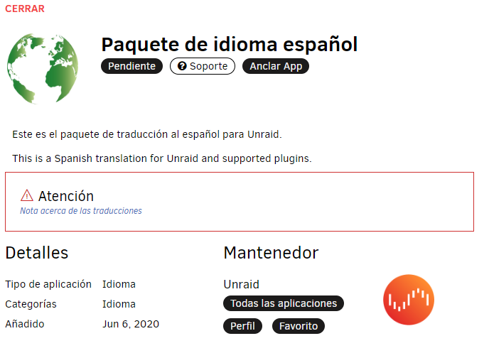

  6. hola, alguien mas tiene problemas con el paquete de idioma español? se me queda en "pendiente" y ademas tengo todo el unraid en inglés, he probado con el italiano tambien pero hace lo mismo, alguna idea? gracias
