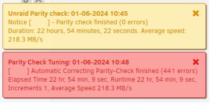

  12. Hallo, mein Unraid Server ist vorgestern unvermittelt eingefroren. Nach dem Neustart war der Parity check fast beendet, da fror er wieder ein. Heute ist der Parity check dann durchgelaufen und ich erhielt als Ergebnis quasi zeitgleich eine Warning mit gefundenen Fehlern und eine Notice ohne Fehler. Wie muss ich das verstehen? Danke vorab.

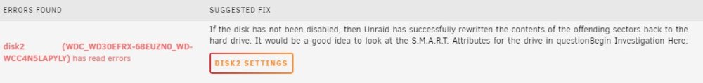

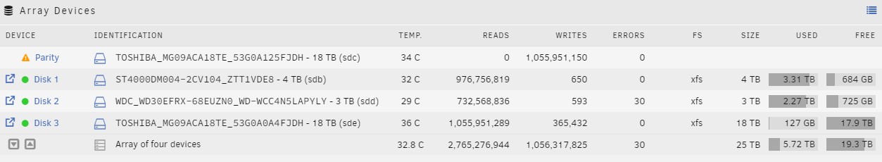

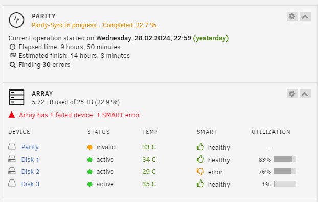

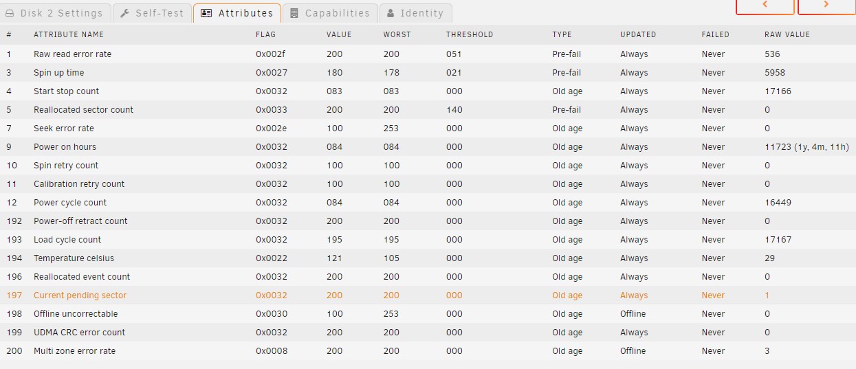

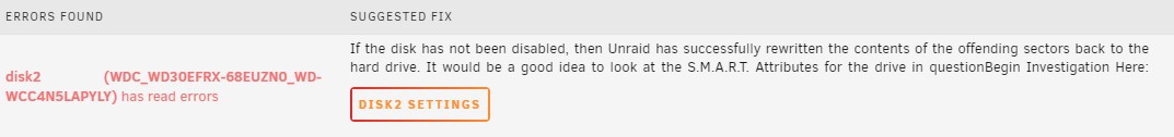

  18. Hi, aus meinem "Test-Server" wird langsam ein "ausgewachsenes" Gerät. Bisher lief er eher mit "Rest"-HDDs, gestern habe ich jedoch zwei 18Tb Toshibas eingesetzt - eine für das Array um perspektivisch die alten Platten zu ersetzen. Die andere wird Parity 1 - im bisherigen Testbetrieb hatte ich noch keine Parität. Also gestern beide Disks montiert, zugeordnet und Array gestartet. Kurz nach dem Beginn des Paritiy Sync zeigt mir FixCommonProblems einen Read-Error auf der ältesten Disk 2 an. Ich bin nun am grübeln, was ich machen muss. Ich hätte jetzt den Parity Sync abgewartet und dann die Daten von den älteren Disks 1 und 2 auf die neue Toshiba Disk 3 umgezogen. Die älteren würden dann rausfliegen - die fehlerhafte Disk 2 wahrscheinlich zur Entsorgung und die unauffällige Disk 1. Alternativ hätte ich auch noch eine 4Tb-Disk rumliegen, die ich als Ersatz der fehlerhaften Disk 3 einsetzen könnte und dann über die Parität wieder herstellen lasse. Was mach in welcher Reihenfolge Sinn? Bezgl. des angezeigten Lesefehlers kann ich nicht einschätzen, wie kritisch der ist. Die auf der Platte liegenden Shares sind erreichbar und die Meldung von FixCommonProblems liest sich so, als hätte das Problem gelöst werden können. Will jetzt aber auch während der Parity Sync keinen SMART Test anstoßen oder Daten verschieben... Vorab Danke für eure Ratschläge

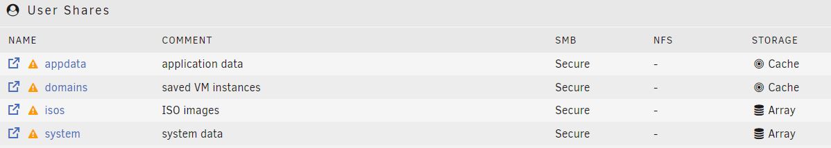

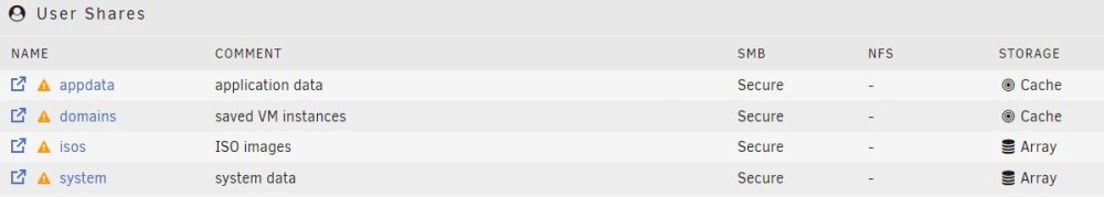

  21. Also erstmal danke für eure Ratschläge. Grundproblem war, dass ich beim Verschieben via Mover versäumt habe, die Docker und VMs zu stoppen. Damit konnte das Verschieben nicht klappen - logisch, wenn man kurz drüber nachdenkt. Jetzt habe ich immer brav alles gestoppt und damit war das verschieben auch kein Problem. Mittlerweile habe ich noch etwas umkonzipiert und es läuft soweit. Das Array aktuell mit nur einer HDD wird später noch erweitert. Die NVME macht alleine den Cache. Da muss ich mir noch eine Backup-Lösung bauen. Zusätzlich gibt es einen zweiten Cache mit 2 x 500Gb-SSDs.

  23. Okay, danke. Den isos share genauso? Gleichzeitig oder besser einzeln? Wenn ja, Reihenfolge?

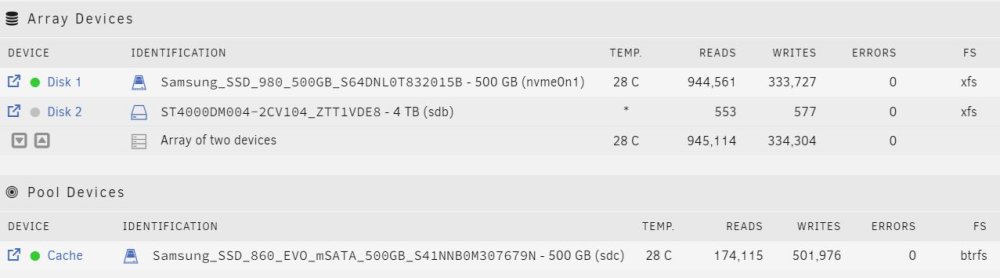

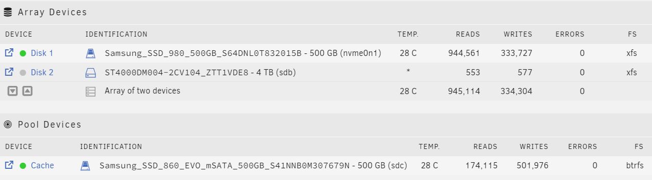

  24. hi there, I made first unraid steps on a thin client, which only had one NVME installed which was used as array. no parity, no cache. Now I was switching to new hardware and plugged the flash stick and the nvme into the new server. That worked nearly seamless, docker and VM where running as good as before. In preparation of copying the files from an older synology NAS I added new drives: - 1 x 4TB HDD, meant to become first disk in the array (the synology HDDs will later be added as array and paritiy disks) - 1 x 500GB older mSATA SSD in a 2,5" sata adapter case, meant to become 1 of 2 cache disks - the existing "array"-NVME should leave the array and become cache disk 2 of 2 I changed all the system shares (system, appdata, domains and isos) to be stored in cache and started the mover. This did not work, because - as I learned the hard way - it seems simply not possible to "move" all system shares. I ended up ruining my dockers, but was at least able to repare this by deleting the docker image according @SpaceInvaderOne's Video. So I remain in the unwanted situation of still having shares "system" and "isos" on the array instead of cache and not knowing how to transfer them. Therefore I can't take the NVME out of the array as planned and ad it to the cache. I was suggested to create a new config but in lack of experience / knowledge I fear I might loose my precious HomeAssitant VM. Is there really no somehow noob-proof way to solve this situation? Thank you for advice. Peter
