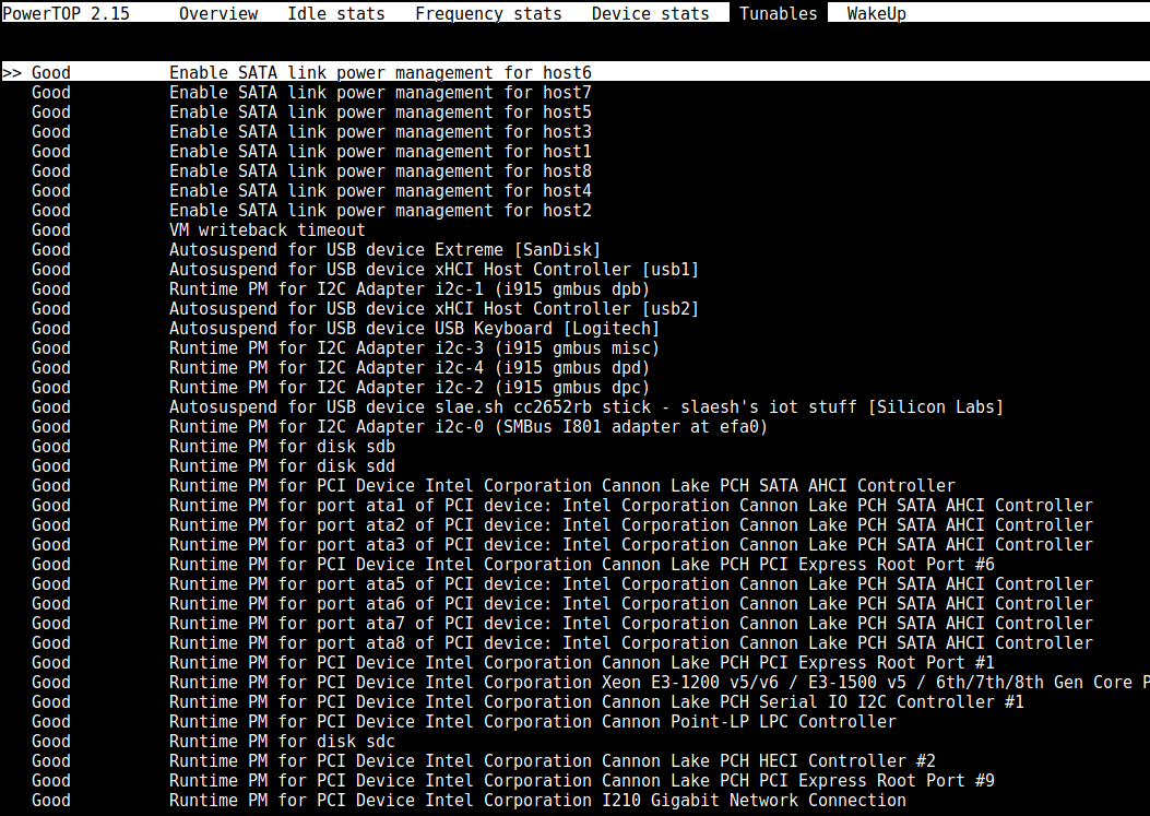

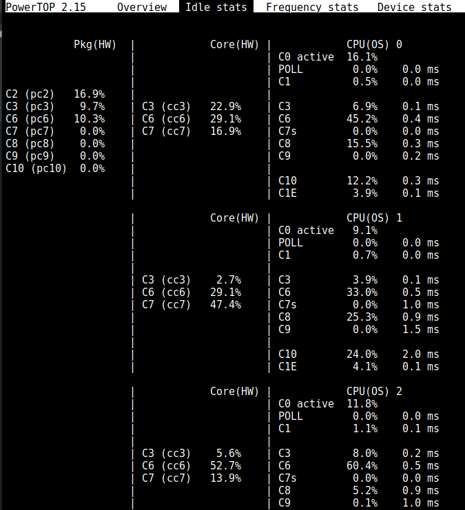

  4. Es ist doch echt Wahnsinn, auf welchen Verbrauch man mit der richtigen Konfiguration kommt. Da bin ich Lichtjahre weg. Hab mit unraid einen Mini-PC, 2 NAS und 1 Pi ersetzt. Asus C246M Pro SE i3-9100 Samsung M.2 970 Evo Plus RM-55x 2021 2x16GB Gskill 1 Seagate X18 12TB Parity (spindown aktiv) 2 WD Red je 6 TB (Spindown aktiv) Komme da auf ca. 34W, wenn die Platten ruhen. Bios Package C-State Demotion und Un-Demotion auf Enable gesetzt Boost deaktiviert Powertune ausgeführt und auch powertune --auto-tune, dennoch habe ich folgendes Ergebnis: Hat noch jmd Ideen, der Optimierung, irgendwie denke ich an den Bios. Gruß oekomat
