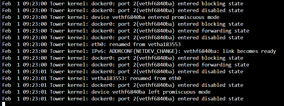

Hier kam noch eine Meldung der Konsole, die ich nicht einschätzen kann.

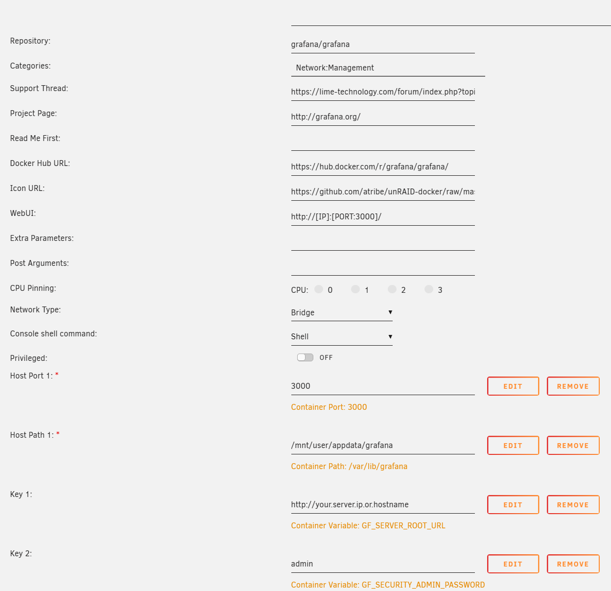

Hallo Zusammen,
Ich habe das selbe Problem mit Grafana. Leider Verstehe ich nicht wie ich den "--user root" in den zusätzlichen Parametern eintragen soll. Ich gehe mal davon aus, dass es unter "Weiteren Pfad, Port, Variable oder Bezeichnung hinzufügen" hinzugefügt werden muss. Aber wie?
Wäre super wenn mir von euch jemand weiterhelfen kann.
MfG Wolf

Hallo Wolf,
ich habs so gemacht:
Grüße
Edited by oekomat
Um an die Eingabefelder, wie von @oekomat erwähnt, zu kommen, musst Du die erweiterte Ansicht (Schalter oben rechts) aktivieren.
Danke oekomat und saber1 !
Jetzt läuft es!
