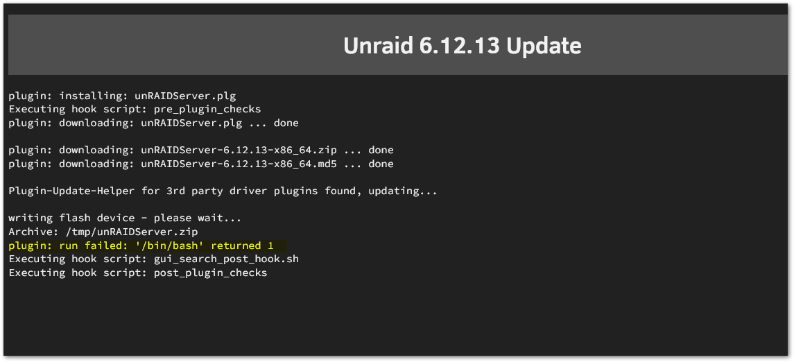

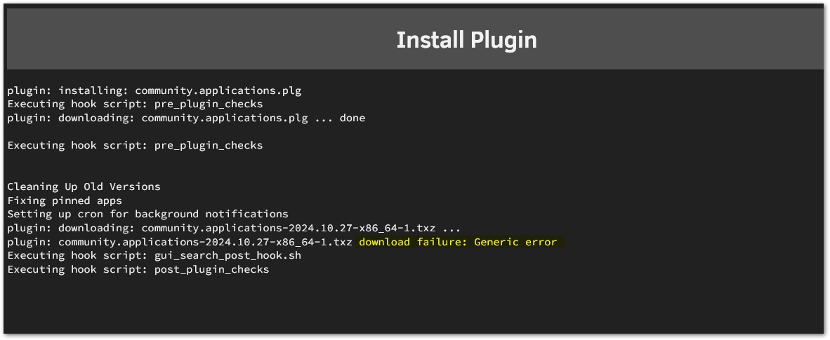

  7. Hallo Leute, mein Unraid wird eigentlich nur als Filestore mit ein paar Extras genutzt und will nicht mehr upgraden. Ich erhalte überall unterschiedliche Meldungen, die darauf hinauslaufen, dass der Stick readonly ist. Keine Ahnung, ob das so sein soll oder nicht. Vorschläge ala manuell die Plugins installieren, hat nicht funktioniert wegen des readonlys. Hat vielleicht jemand eine Idee und einen Tip wie ich die Updates zum laufen bekomme? BSP1 BSP2 Danke

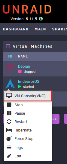

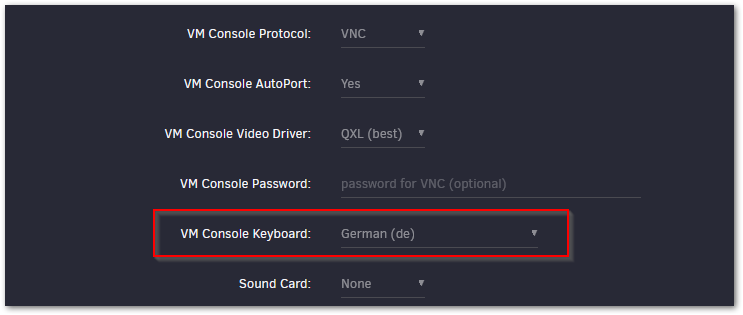

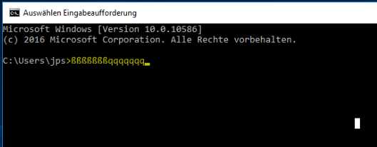

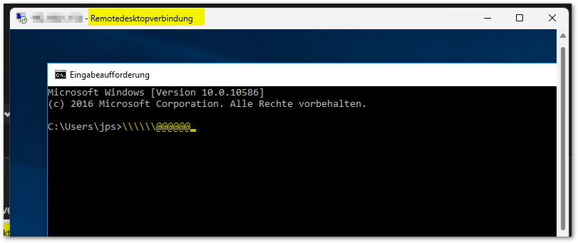

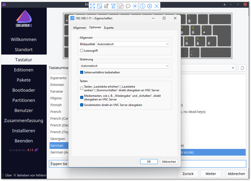

  10. Also das gleiche System, je nach Verbingung wird ALT+GR erkannt. Windowsremotedesktopverbindung mit @,\ VNC(Web/Unraid)
  11. Garantiert wieder etwas ganz triviales, dass ich zehn Mal übersehen habe.
  12. Ich habe da leider auch keine Idee mehr. Das habe ich nur innerhalb der VMs unabhängig vom OS, bei DockerContainern oder am Unraid System selbst geht alles wie es soll.

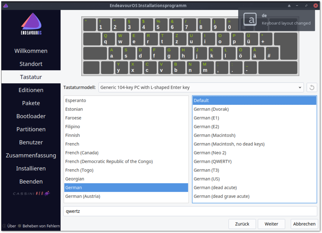

  13. Nach der Installation bleibt es bei den fehlenden Sonderzeichen, obwohl de_DE gesetzt ist.
  14. Den Standard aus Unraid: Auch ein lokal installierter Client ändert nichts: Kann es einfach ein Setting für die VM sein, dass da Probleme macht? Ich habe das Gefühl, dass das beim OS nicht richtig ankommt.
