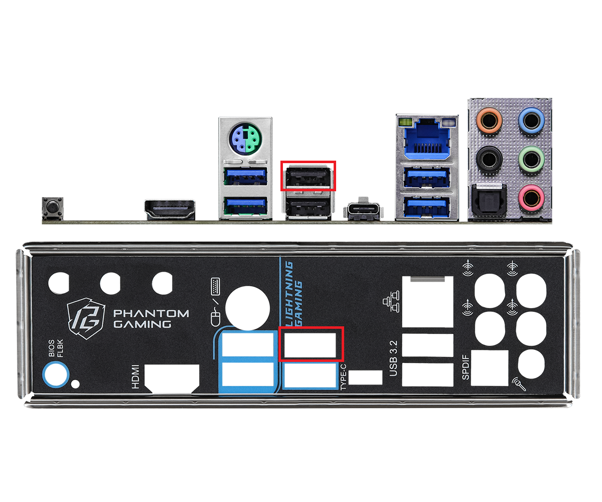

  2. Hmmm, ich meine es hängt in HDMI nichts und auch keine Tastatur dran. Kann nur gerade nicht schauen. Der unraid-USB-Stick hängt an dem oberen USB 2.0 Port (Im Bild unten rot umrandet) Nein, zwei Maschinen sind nach außen frei gegeben und über den Mikrotik Router / Firewall sollen diese beiden Maschinen dann ausschließlich an den dedizierten Ports hängen. Klar, VPN wäre besser und über VLANs geht auch einiges, für den Mikrotik Router gibt es aber natürlich nur die eine eth Schnittstelle, das würde ich lieber getrennt haben. Ich habe zwei Vereine, die darauf zugreifen. Also halbwegs Hobby und privat. Denen aber allen einen VPN Zugang zu geben wäre schon aufwändig. Dass der Stronverbrauch dann steigt, ist dann halt so... Da reicht 1Gbit/s. Mein Hinweis auf die 2,5 GBit war nur, weil für mich selbst, also unser internes Netz die eingebaute 2.5G Schnittstelle nun gut ausreicht.

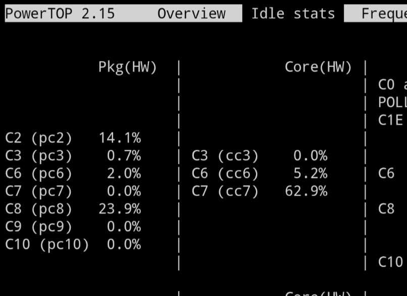

  3. So, ich habe mein System auch umgebaut. Das System besteht nun aus: Asrock Z690 PG Riptide, BIOS Einstellungen wie hier im Thread beschrieben, zuätzlich über SCEWIN das hidden feature gesetzt. 32GB Speicher über 2 Module 2 NVMe-SSD in den unteren beiden Steckplätzen als btrfs-RAID1-Cachepool, darauf liegen einige Docker und 2 VM und Array-Cache Array aus insgesamt 5 HDD, 3 x Seagate Ironwolf Pro mit je 6 TB, eine davon ist die Parity Platte. Zusätzlich noch 2 x WD RED mit je 3 TB. Alle über die Board-internen SATA Anschlüsse angeschlossen. Netzwerk läuft über den internen Realtek-Port Netzteil ist allerdings ein 400-Watt be quiet Pure Power 11 (80+ Gold) Dann noch über den ASPM Helper die beiden Geräte in L1 geschickt und Powertop-autotune ausgeführt Wenn alle Array-Platten "schlafen", komme ich so auf 22 bis 24 W, gemessen mit einem nous A1-Zigbee-Stecker. Die c-States in Powertop kommen bislang bis C8. Eigentlich bin ich soweit zufrieden, mit dem alten Board kam ich quasi nie unter 35W. Abschließend hätte ich noch die Frage, ob jemand einen recht stromsparenden Netzwerkadapter mit mindestens 2, besser 4 Steckplätzen kennt? 2,5 GBit/s reichen mir eigentlich. Es geht eher darum, einige Docker bzw. VM über physisch getrennte Adapter laufen zu lassen. Einiges könnte eventuell auch über VLANs separiert werden, letztlich hinge dann aber ja doch alles an einem physischen Adapter... Die Frage ist, ob eine Karte mit SFP+ dabei (wenn dann die gleich Anzahl an Modulen in den Ports stecken, besser weeg kommt, als RJ45-Ports? Mein Router und Switch (Mikrotik) können jeweils beides, insgesamt habe ich damit 4 freie SFP+-Ports
