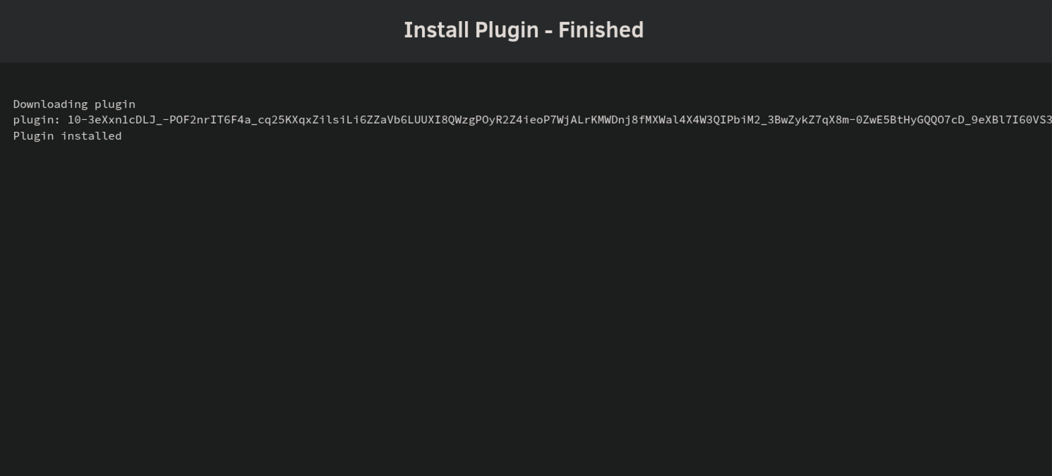

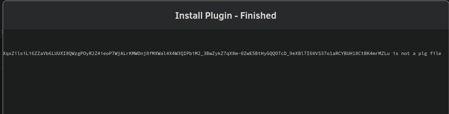

  2. Tagchen, ich habe jetzt seit ein paar Tagen das Problem, dass ich keine neuen Plugins mehr aus dem Community Store herrunterladen kann. Es kommt immer die Meldung "...is not a plg file". Dies ist bei allen Plugins der Fall. Das Log sagt zwar "Plugin installed" ist es aber nicht. Bereits installierte Plugins können jedoch geupdatet werden. Kennt jemand das Problem? Leider konnte ich nichts dazu irgendwo finden. Danke! LG Luca

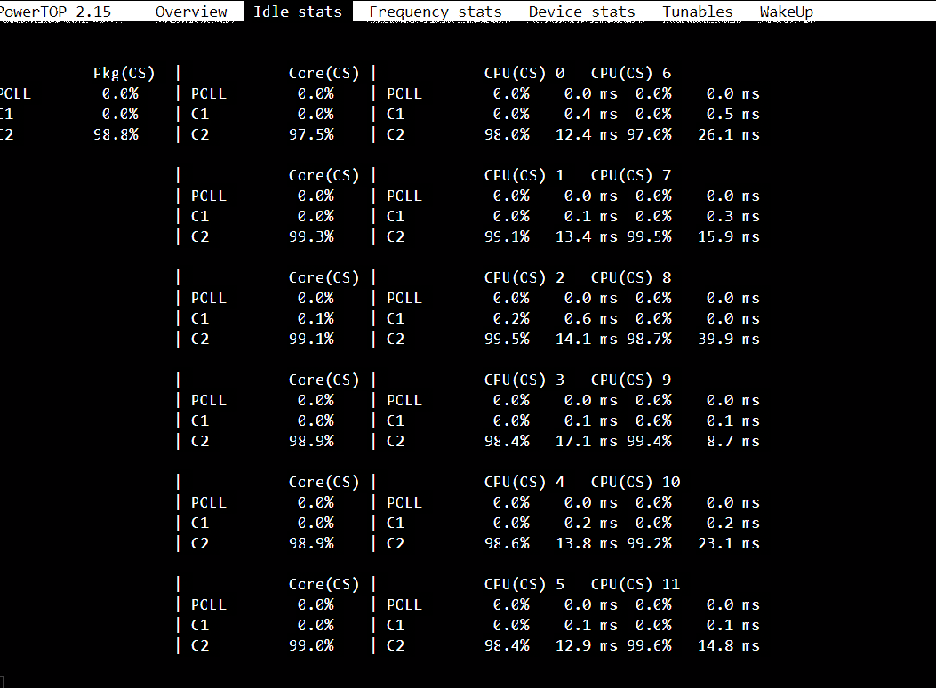

  6. Danke für die schnelle Antwort. Heißt also da ich da erstmal nichts gegen machen kann, oder?
