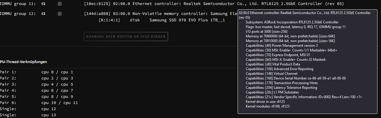

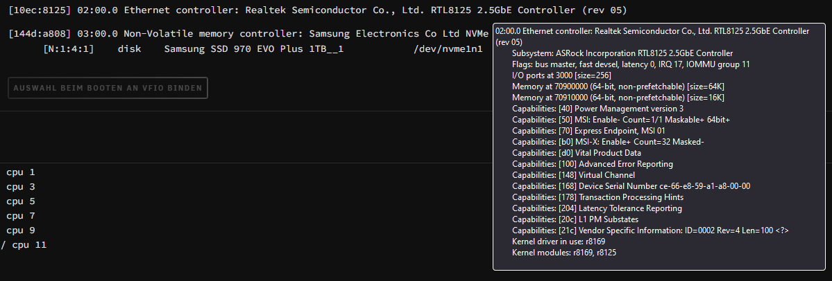

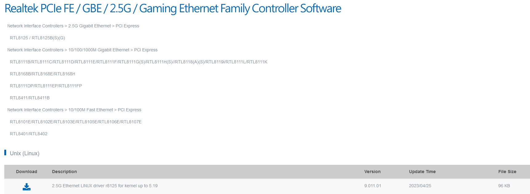

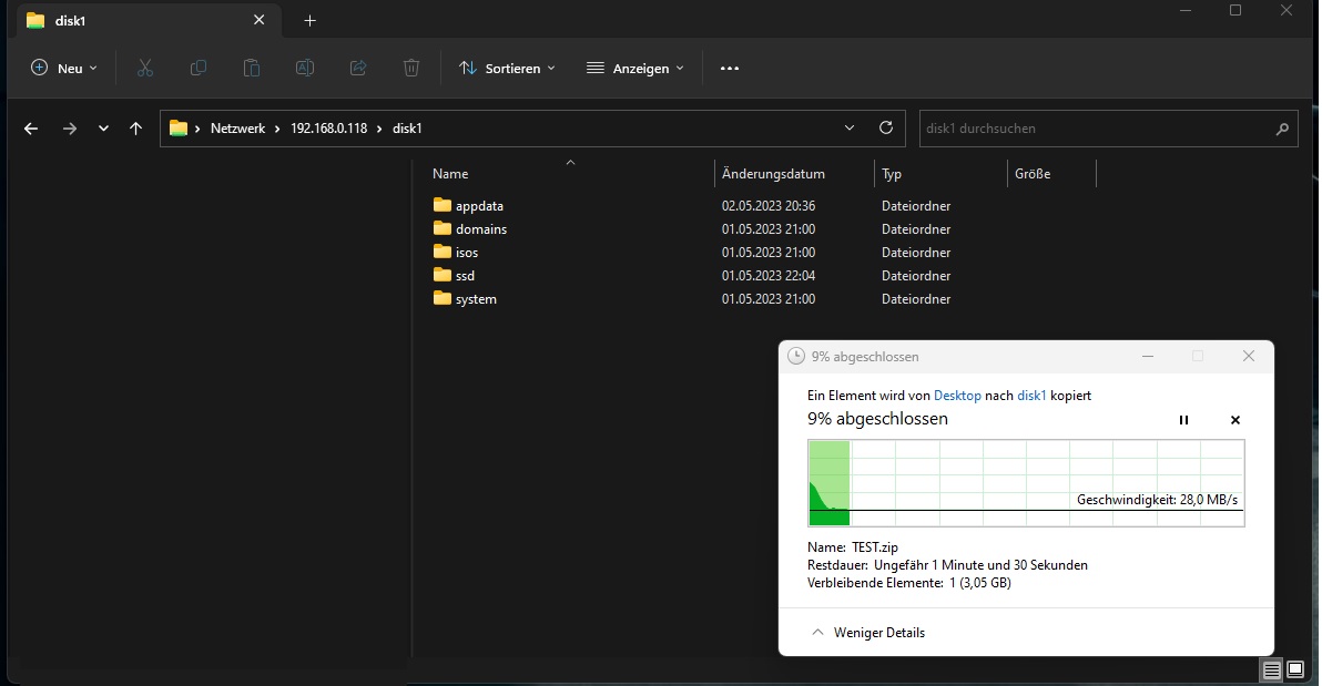

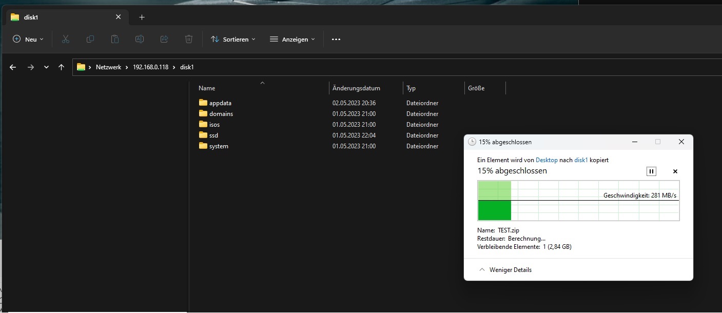

Hallo, ich habe die Blacklist entfernt und den alten Treiber wieder laden lassen. Vorab einen Test auf ein Disk Share mit den R8125 Treiber erstellt: Und danach den selben Test mit den im Kernel integrierten R8169 Treiber, auf den direkten Disk Share gestartet. Dies brachte leider das bekannte "langsame" alte Bild 😞 : Anbei nochmal ein Screenshot vom verwendeten im Kernel integrierten Treiber: Den Tip "Schalt bitte auch mal bonding aus, du hast doch nur eine Netzwerkkarte oder?" habe ich auch getestet, auch dies brachte kein besseres Ergebnis und final möchte ich auch den zweiten 1GBit Intel onboard Adapter als Backup verwenden. Wie kann man den auf der Realtek Hompage bereitgestellten Treiber manuell integrieren? VG René

Hallo, da hast du sicherlich Recht ("Puh, du bist aber mutig"), ich war ehrlich gesagt sehr froh den onboard Adapter mit diesem Workaround, mit voller Leistung zum Laufen zu bekommen. Ich bin auch wieder auf die stable Version von UNRAID zurück migriert und habe den erwähnten und hier im Forum bekannten Workaround angewendet. Das offizielle Laden eines Plugins, wo dieser Treiber enthalten ist, würde ich natürlich auch präferieren (ähnlich wie das von dir schon erstellte Treiberpaket für die Realtek USB-Netzwerkadapter). Eine andere Lösung habe ich leider noch nicht gefunden 😞. Nach den "ominösen" neuen bzmodules und bzimage und wie im Post geschriebenen blacklist des r8169 Kernel integrierten Treibers, wird nun der r8125 Treiber geladen und dieser funktioniert bestens, aber mit starken Bauchschmerzen, dass noch nun noch mehr im Hintergrund läuft, was man nicht benötigt. VG René

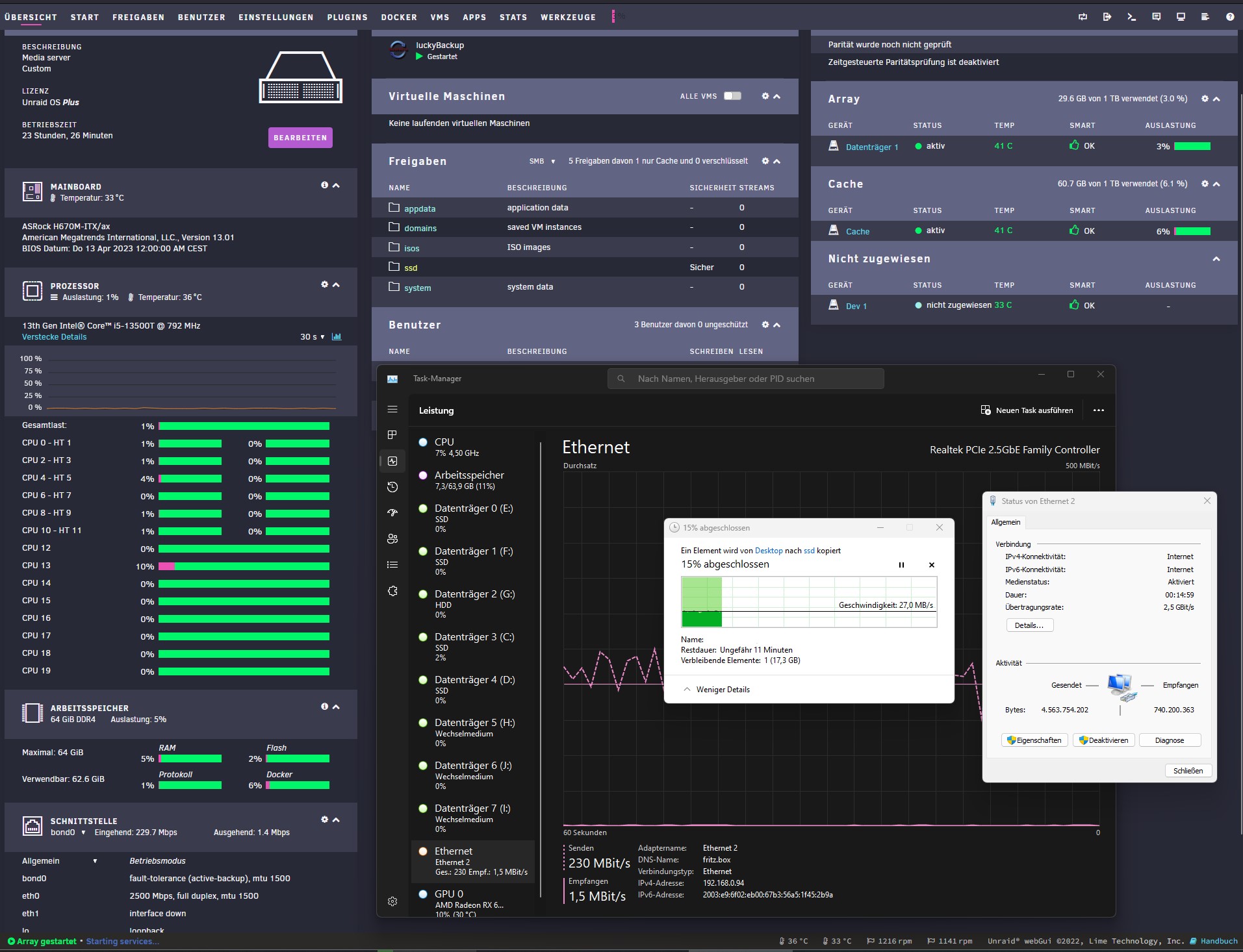

Hallo, nach vielen Jahren QNAP Nutzung habe ich mich dazu entschlossen auf ein UNRAID System zu migrieren. Dafür sollen - 3x HDD 6TB (1x Parity) - 2x SSD 1TB (Raid 1) - 2x M.2 1TB (Raid 1) zum Einsatz kommen. Testweise habe ich das System erstmal nur mit SSDs ausgestattet und etwas rumgespielt um mich mit dem System näher vertraut zu machen. Nun ist mir nach dem Erstellen erster SMB-Freigaben die langsame Schreibgeschwindigkeit von einem via 2,5 GBit angebundenen Windows 11 PC auf das auch 2,5GBit angebundende UNRAID-System aufgefallen. Die Schreibraten fallen schnell ab und pendeln sich bei ca. 30 MByte/s ein. Beim Lesen von der selben Freigabe liegt alles in zu erwartenden Leseraten von um die 300 MByte/s. Vielleicht kann mir jemand einen Tip geben wo man hier ansetzen könnte. Getestet habe ich bereits folgendes: - Windows 11 statt Unraid installiert und ATTO SSD Bench durchgeführt ( Schreibrate SSD über 500MB/s, M.2 3300MB/s) - netperf3 Interface Test druchgeführt, auch hier stehen die vollständigen 2,5 GBit die Sekunde zur Verfügung. VG René
