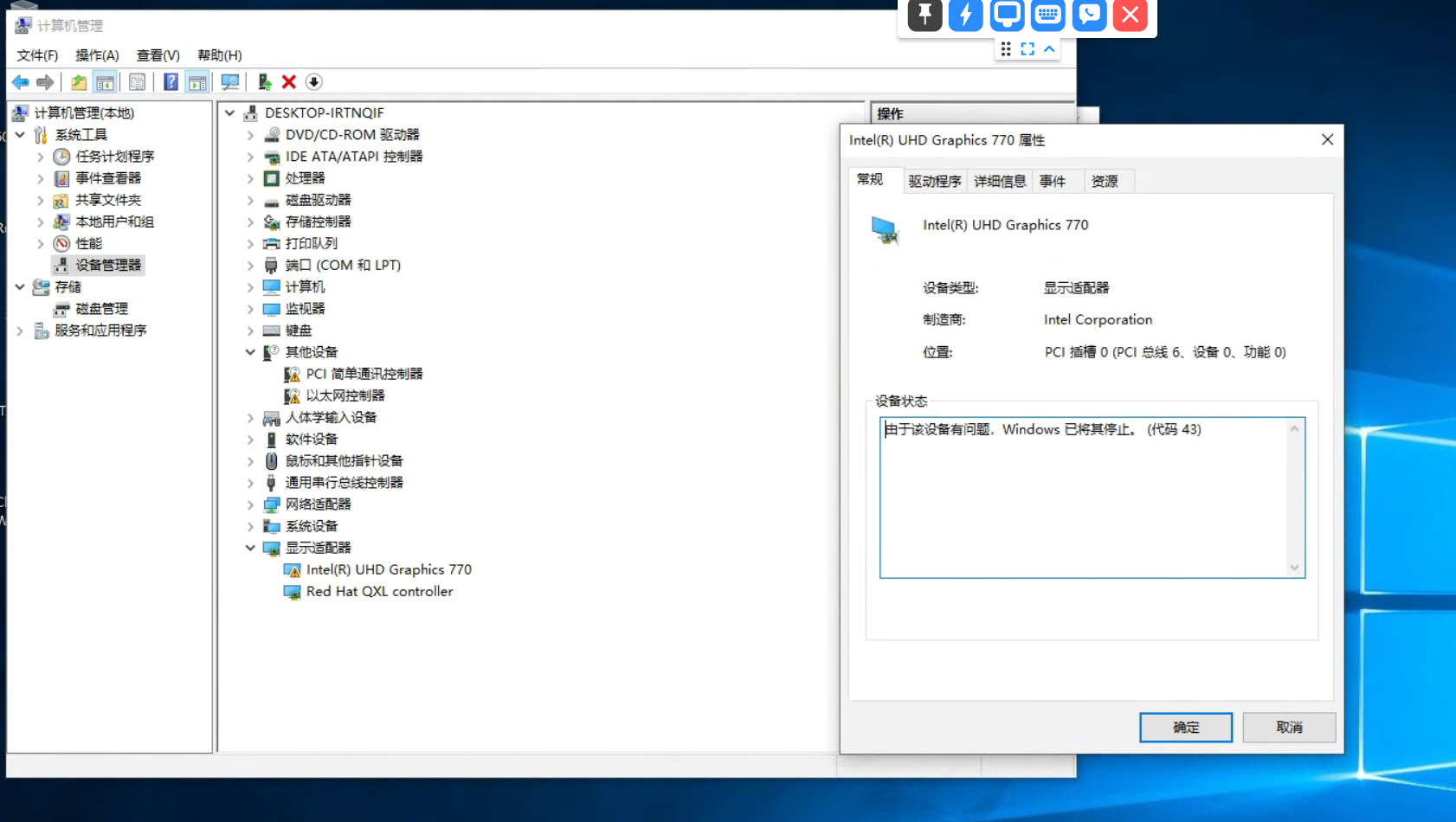

  2. 之前安装过win10虚拟机,当时是只要打开设置或者系统界面,就会报错已阻止程序访问图形硬件

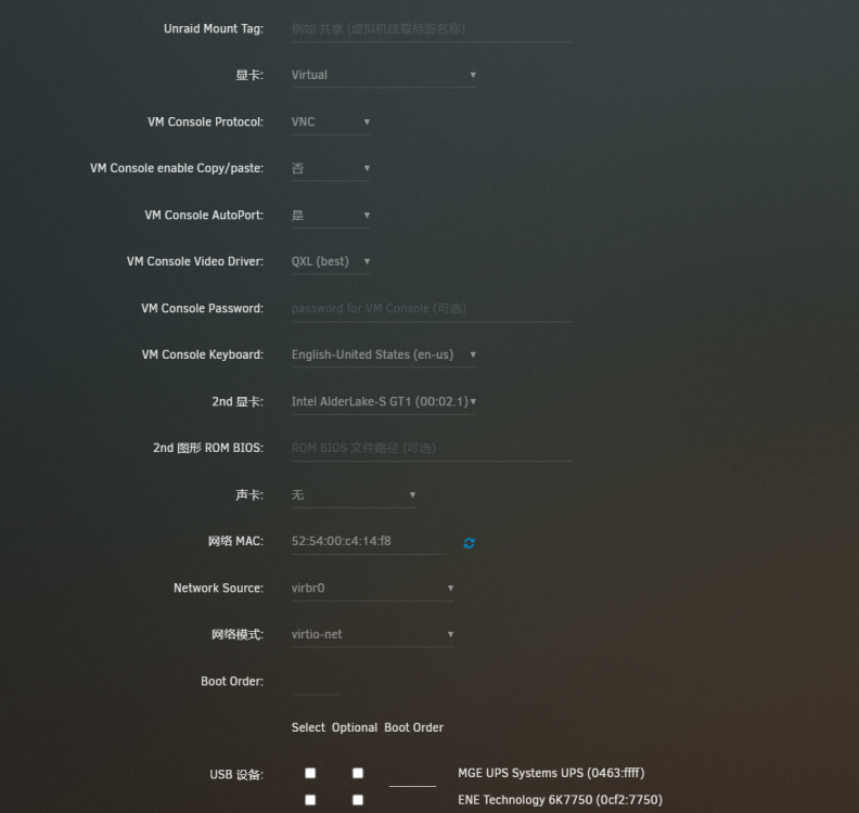

  3. QXQ3虚拟化核显后,分别直通unraid中的群晖和win11虚拟机。群晖中的emby可以正常调用核显解码,win11虚拟机只要打开设置或者系统界面,显卡界面3D Render Load会直接100%,就会导致win11卡屏,请问是什么原因。

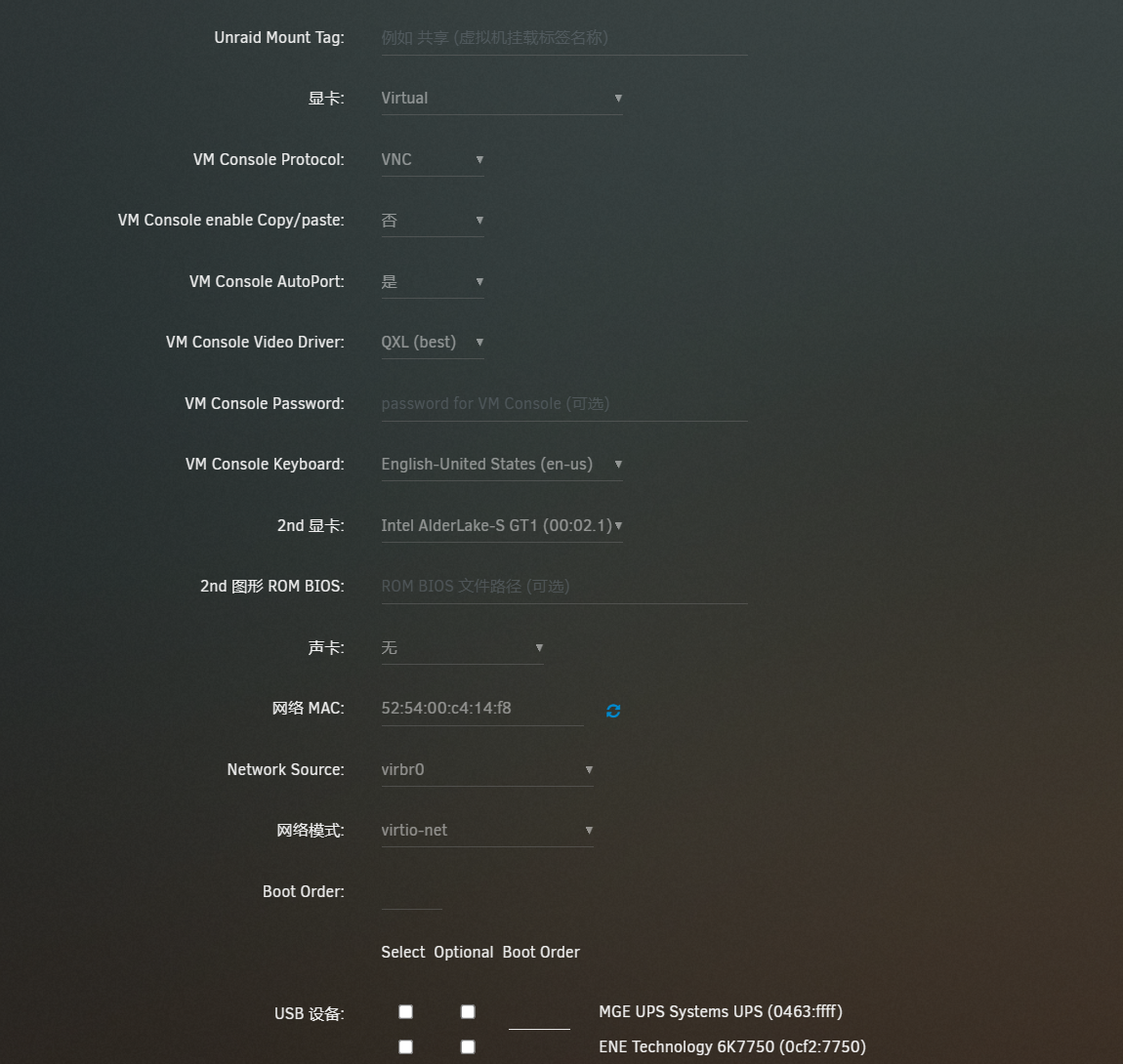

  5. 您可以分享一下吗,我在win10虚拟机上勾选了虚拟核显2.1,点击系统菜单一直提示window阻止访问图形硬件,黑群晖则可以成功调用另外虚拟核显解码。win10虚拟机设置为i440fx7.2 OVMF,直通了网卡

  9. 设置完成后那个黑条变透明了,但是没有完全透明...换了PLXE的背景试了又是消除了的
  10. https://docker.m.daocloud.io这个镜像源测试可用,希望不要挂了...

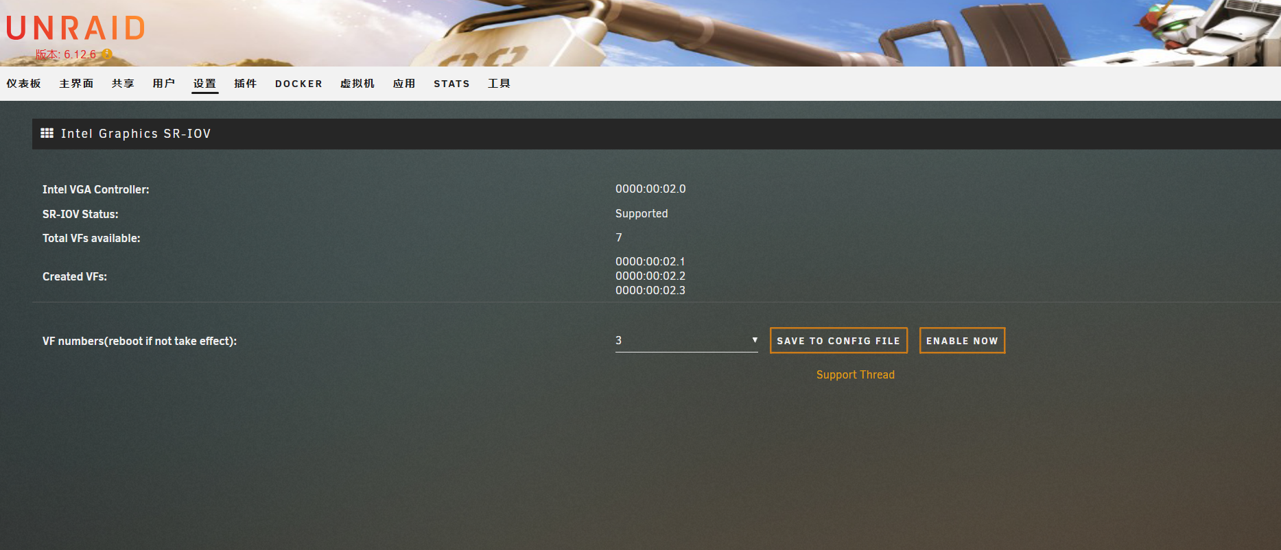

  11. 主板的虚拟化设置要先打开,插件现在应该是giganode发布的,应用商店应该可以直接下载了。其他好像没特殊设置,我的虚拟核显勾不勾都可以。文章可以参考unRAID 11~13 代CPU开启 SR-IOV 实现虚拟机核显直通 | JackieWu;UnRaid核显开启SR-IOV并虚拟核显给黑群_NAS存储_什么值得买 (smzdm.com)这两篇

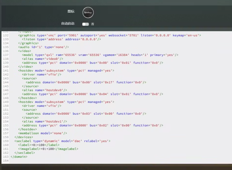

  12. sirov插件的分支我现在用的是giganode这个,unraid系统设备里我是所有虚拟核显都勾选。我看了下和你虚拟机设置的不同主要有:1、我群晖bios模式是OVMF,2、我直通了sata硬盘控制器和网卡,没有选择虚拟硬盘

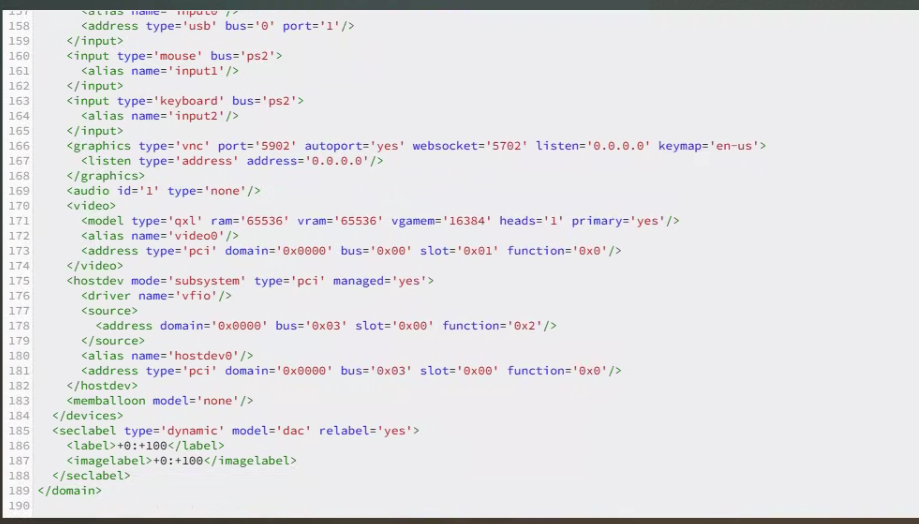

  19. 喜报,使用ich777的分叉后,虽然win10整好了之后一直弹已组织应用程序访问图形硬件,但是至少识别了;并且经测试,rr引导的群晖sa6400可以识别虚拟出来的12代核显,并成功调用,大成功
  20. 你好,我最近照步骤在插件界面设置了3个虚拟核显,win10可以识别显卡型号打上驱动,但还是报43。估计真的是cpu的原因了,我的CPU是QXQ3,12900测试版

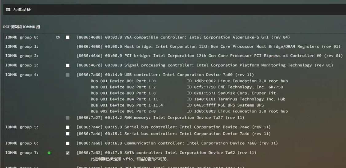

  21. 卸载插件SR-IOV后重启unraid收到提示VM Autostart disabled due to vfio-bind error,进入 /var/log/vfio-pci-errors显示2个设备不存在,应该是之前拆分出来的虚拟核显,但是在虚拟机XML里又是没有了的,请教该如何解决,重装SR-IOV的话又要重启,实在难受
