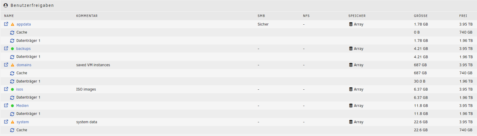

  1. Ich habe nun ein weiteres, wohl merkwürdiges verhalten festgestellt. Wie man auf den Screenshot sieht, sind 22GB an Daten auf dem Cache (system). Ich habe alles auf Array gestellt und den Mover gestartet. Es passiert aber nichts. Die Daten bleiben dort liegen. Auch habe ich unter Domains noch 687GB auf den Cache die auch nicht verschoben werden. In der Log-Datei kommt dazu auch keine Fehlermeldung. Man sieht das ich den Mover starte und dann passiert nichts. Als ich das System neu aufgesetzt habe, habe ich eine neue Config erstellt aber den Cache beibehalten. Ich habe das Gefühl, irgendwas mag er da nicht.

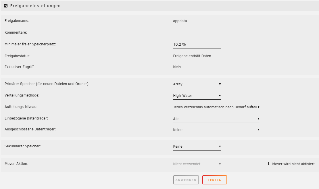

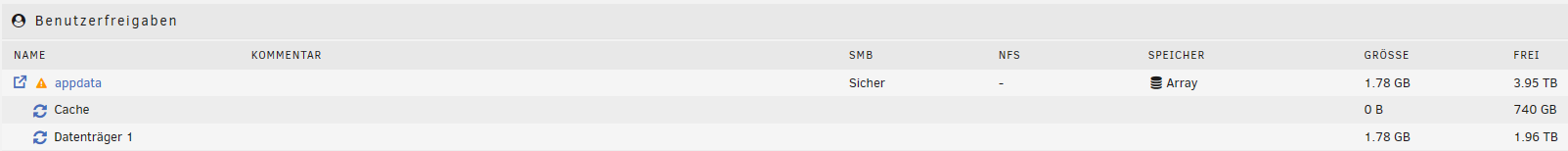

  2. Das Verzeichnis "appdata" existiert auch im cache/appdata. @Sacred, wenn ich eine zweite cache Platte einbaue, sorgt diese für eine Redundanz des caches? Anbei einmal die Screenshots:

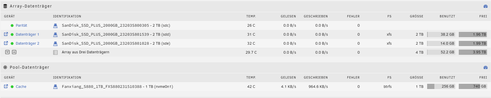

  3. Ich nutze die 6.12.0 und die Daten liegen nicht im Cache, sondern auf dem Datenträger 1. Ich glaube aber, ich muss noch etwas dazu erzählen wie ich die 3 Platten ausgetauscht habe. Ausgangspunkt: 1x 2TB Parität 2x 2TB Daten (1x Daten war defekt auf der alle Daten waren, die zweite Datenplatte war leer.) Vorgehen von mir: 1. Neue 2TB Platte eingebaut und dem Array hinzugefüght. 2. Alle Daten von der Emulierten, defekten, Platte auf die neue 2TB Platte mit den unRAID Dateimanager verschoben so das die defekte leer war. 3. Die Parität und die noch heile Platte ausgebaut und dafür zwei neue Platten hinzugefügt. 4. Das System komplett neu Konfiguriert (dabei den Cache behalten). 5. Das Array ohne Parität neu erstellt und gestartet. 6. Die neue Parität Platte hinzugefügt und neu Aufbauen lassen. 7. Es ist unter "Start" alles wieder grün und sieht aus wie vorher, nur eben mit komplett neuen Platten. Könnte jetzt das Manuelle Verschieben der Daten, und das anschließende neu Konfigurieren des System sein, dass unRAID die Daten nicht mehr auf dem Zettel hat obwohl sie noch da sind? p.s.: ich habe den defekt einer der Platten zum Anlass genommen, alle auszutauschen.
  4. Moin, ich habe vor kurzen ein unRAID Server aufgebaut mit 2TB Parität Platte und zwei 2TB Datenträgern. Dazu noch eine 1TB NVMe SSD als Cache. Nun habe ich die Parität und die Datenträger Platten komplett ausgetauscht. Dies hat alles wunderbar funktioniert und das gesamte System läuft inkl. Docker und VM. Die Paritätsprüfung ist durch und alles ist grün. Unter Freigaben sehe ich nun aber, dass die Freigabe appdata ungeschützt ist. Ebenso die Domains und system Freigabe. Als Speicherort ist das Array festgelegt. Was muss ich tun das diese Verzeichnisse wieder geschützt sind?
  5. Die Platte ist defekt. Ich habe nun die SSDs gegen Qualitativ besser ausgetauscht. Ich bin sehr positiv überrascht, wie robust unRAID ist beim Plattentausch. Ich habe die Parität und die normalen Datenträger alle Tauschen können ohne Datenverlust. Auch die ganzen Docker und VMs waren noch da und laufen. Bin schwer begeistert. Auch wenn man sich erst mal rein arbeiten muss um zu verstehen, wie unRAID Denkt um sowas fehlerfrei durchführen zu können. An die Admin´s hier, ihr könnt den Thread löschen oder einfach stehen lassen für den nächsten 👍
