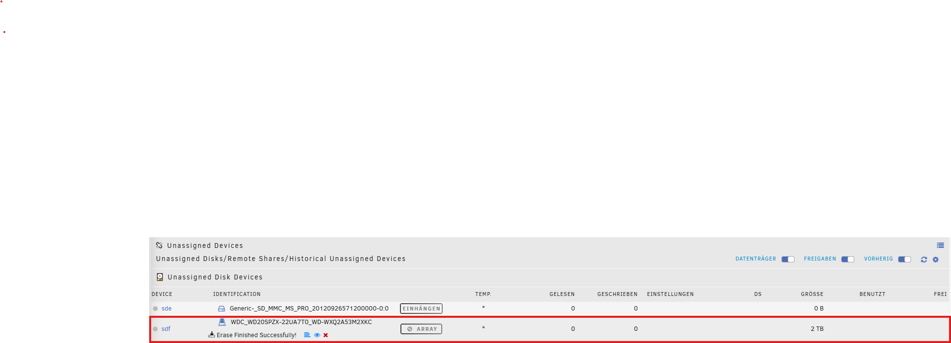

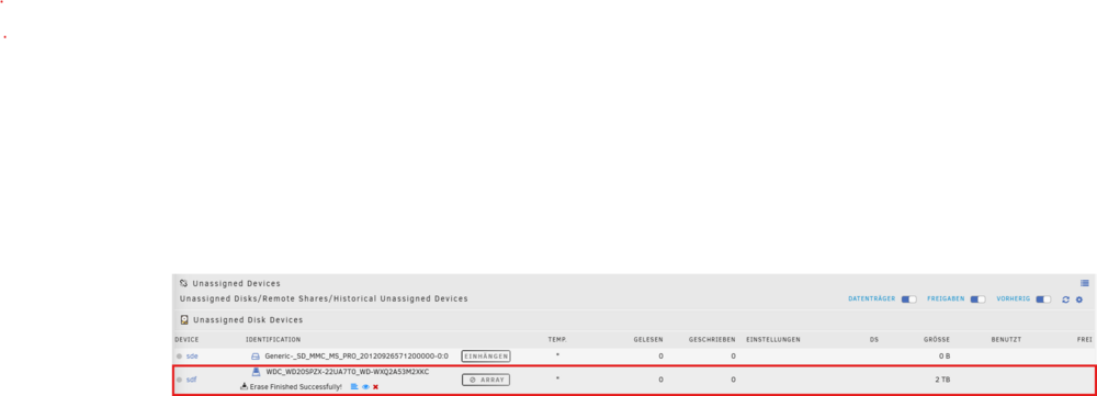

Ex Array Paritätsplatte, unter unRAID Formatieren. Aber wo?...
Tja, manchmal ist der klassiger immer noch an besten. Ich habe den PC nicht nur neu gestartet, sondern ausgeschaltet und wieder ein. Jetzt kann ich die Platte wieder Formatieren und auch hinzufügen. Aber, jetzt gibt es ein neues Problem. Jetzt soll die Platte nicht passend zu den anderen sein? Sie hat alle Test-Fehlerfrei durchlaufen und ist immer noch die gleiche wie vor den Fehler. Wie kann ich unRAID denn jetzt davon überzeugen, dass er die Platte verwenden kann?
Danke für den Link, hat aber leider auch nicht geklappt. Ich denke, ich müsste die HDD einmal richtig Formatieren / Partitionieren, aber ich finde keine Möglichkeit dazu unter unRAID.
Moin zusammen, meine Paritätsplatte hatte ein Fehler und wurde von unRAID rausgeschmissen aus dem Verbund (Parity disk in error state (disk dsbl)). Soweit ja noch alles ok. Habe die Platte dann aus dem Array genommen und mit "Unassigned Disk Devices" einfach mal komplett gelöscht. Auch das hat wundergeklappt und ich wollte sie wieder als Paritätsplatte verwenden. Aber das will einfach nicht klappen. Ich finde einfach keine Möglichkeit die Platte ggfs. neu zu Partitionieren. Auch wird sie mir nicht angeboten von unRAID, diese als Partitonsplatte wieder zu verwenden. Aber auch unter "Werkzeuge" - "Neue Konfiguration" probiert, kein erfolg. Die Platte scheint I.O. zu sein. Hat jemand ein Tipp? Irgendwas übersehe ich.

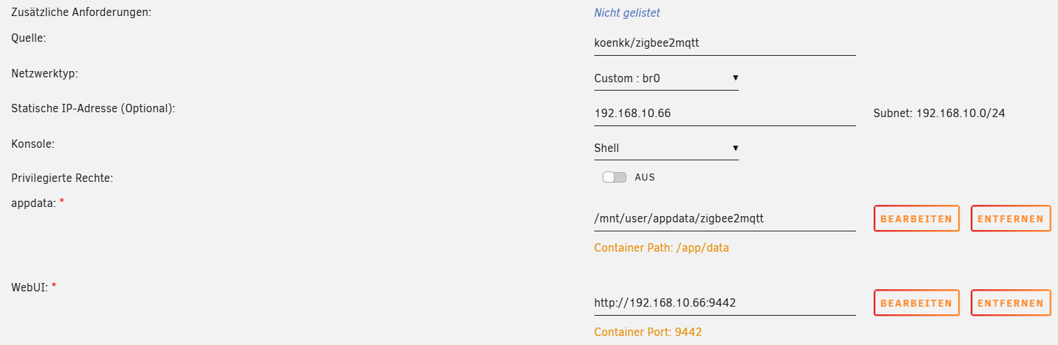

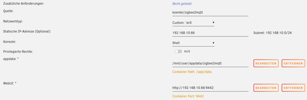

Docker - Anzeige der IP fehlt
Alles klar, jetzt verstehe ich deine Aussagen . Das gefühlt hatte ich aber nicht. Das Problem besteht schon seit ca. 6 Monaten. In der Zwischenzeit habe ich den UnRAID Server einmal neu aufgebaut und das Netzwerk vom AVM auf UniFI gewechselt. Die IP-Adresse der Docker habe ich bestimmt x mal geändert aber nur bei Z2M tritt das Phänomen auf. Seitdem ich UniFi habe, und nun auch VLANs anlegen kann, habe ich auch alle Docker auf bridge geändert und die Docker und weiter Tools in ein Separates VLAN/Subnetz gebracht. Eigentlich habe ich ja auch kein richtiges Problem mit Z2M. Das läuft ja wunderbar. Aber der inner Monk stört sich daran, dass einer von 14 Docker aus der reihe Tantz. Aber gut, jetzt kann ich zumindest wieder auf die WebUI über das Icon 👍
Ah, sehr schön. Den Punkt "WebUI" gibt es zweimal. Einmal mit und einmal ohne die "Advanced View" an zu haben. Aber das hat nun funktioniert und ich kann über das Icon wieder auf die WebUI kommen 👍
Das verstehe ich jetzt nicht bzw. den Zusammenhang der Aussagen.
Meinst du so? Wenn ja, leider erfolglos. Ich bekomme die Meldung "about:blank#blocked" im Browser, wenn ich über das Icon die WebUI öffne.
Damit magst du recht haben, aber mir geht es mehr um den Komfort, auf das Icon klicken zu können und dann die WebUI zu öffnen oder einfach zu sehen, auf welche IP der Docker läuft.
