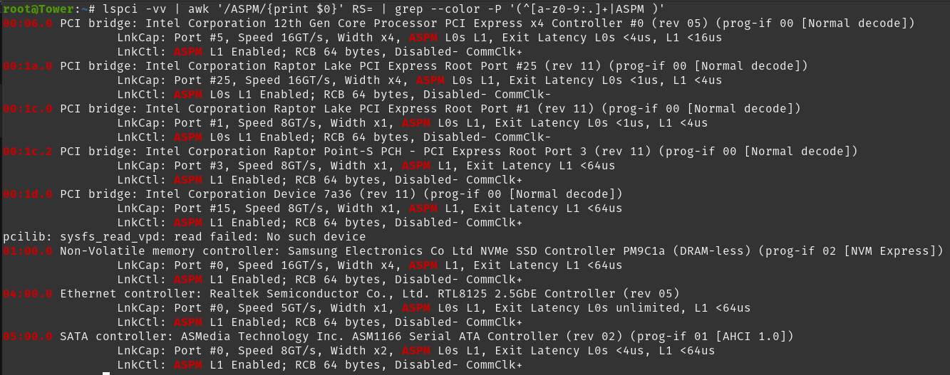

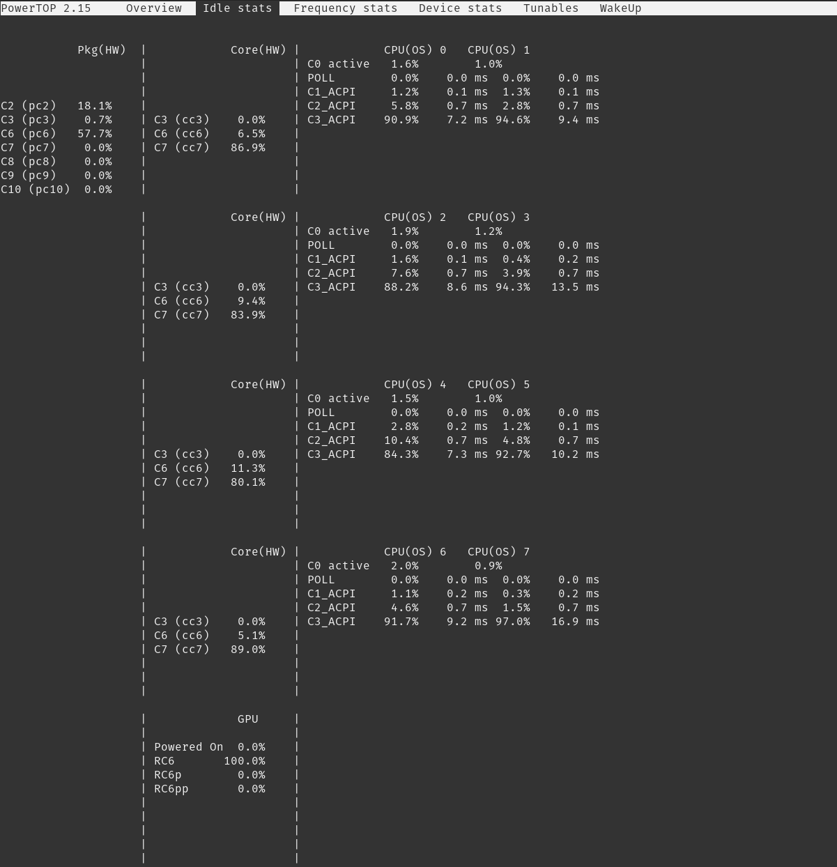

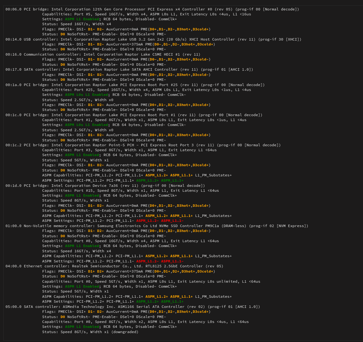

  1. Guten Abend allerseits Zuerst einmal vielen Dank für den super Test bezüglich des Gigabyte Mainboards mit den Erweiterungskarten. Ich hatte dummerweise mein Asus Prime Mainboard bereits verbaut bevor ich den Test gelesen habe. Wichtig zu wissen die ASM1166 Karte wurde erst nach dem Firmware-Update erkannt, welches ich auf einem anderen Board gemacht habe. Hardware: ASUS PRIME B760M-A WIFI D4 Intel Core i3-13100 Corsair Vengeance LPX (2 x 32GB, 3200 MHz, DDR4-RAM, DIMM) be quiet! Pure Rock 2 Delock SATA-Controller PCI-Ex4- 6x SATA (ASM1166) (bereits geflascht) (steckt im Chipsatz slot) Speicher: 1 x Samsung 990 EVO Plus (Nvme) (appdata, system, isos, domains) (läuft immer) 2x Samsung 870 QVO (Sata) (2000 GB, 2.5") (als Array-Cache) (standby) 7x HDD (als Array) (standby) Software: Unraid 6.12.14 Powertop installiert inkl. commands manuell im go-File Autotweak installiert Im BIOS ziehmlich alle Einstellungen übernommen RTL8125 Drivers installiert Stromverbrauch bei laufenden Dockercontainer, VM-Dienst deaktiviert, alle platten ausser die Nvme im Spindown und 1GbE verbunden: ca. 25W Stromverbrauch bei laufenden Dockercontainer, VM-Dienst deaktiviert, alle platten ausser die Nvme im Spindown und 2.5GbE verbunden: ca. 28W Stromverbrauch bei laufenden Dockercontainer, VM-Dienst deaktiviert, alle platten ausser die Nvme im Spindown und Mellanox connectx-3 ca. 38W Ziel wäre gewesen ca. 15 - 18 Watt aber ich denke mehr gibt dieses Mainboard leider nicht her.... Seltsam finde ich dass alleine schon eine änderung von 1GbE auf 2.5 GbE so vie Strom verbraucht obwohl der Switch IEEE 802.3az unterstützt. Na ja besser als nichts;) PS: Die Bilder stammen alle von der Messung mit 25W
