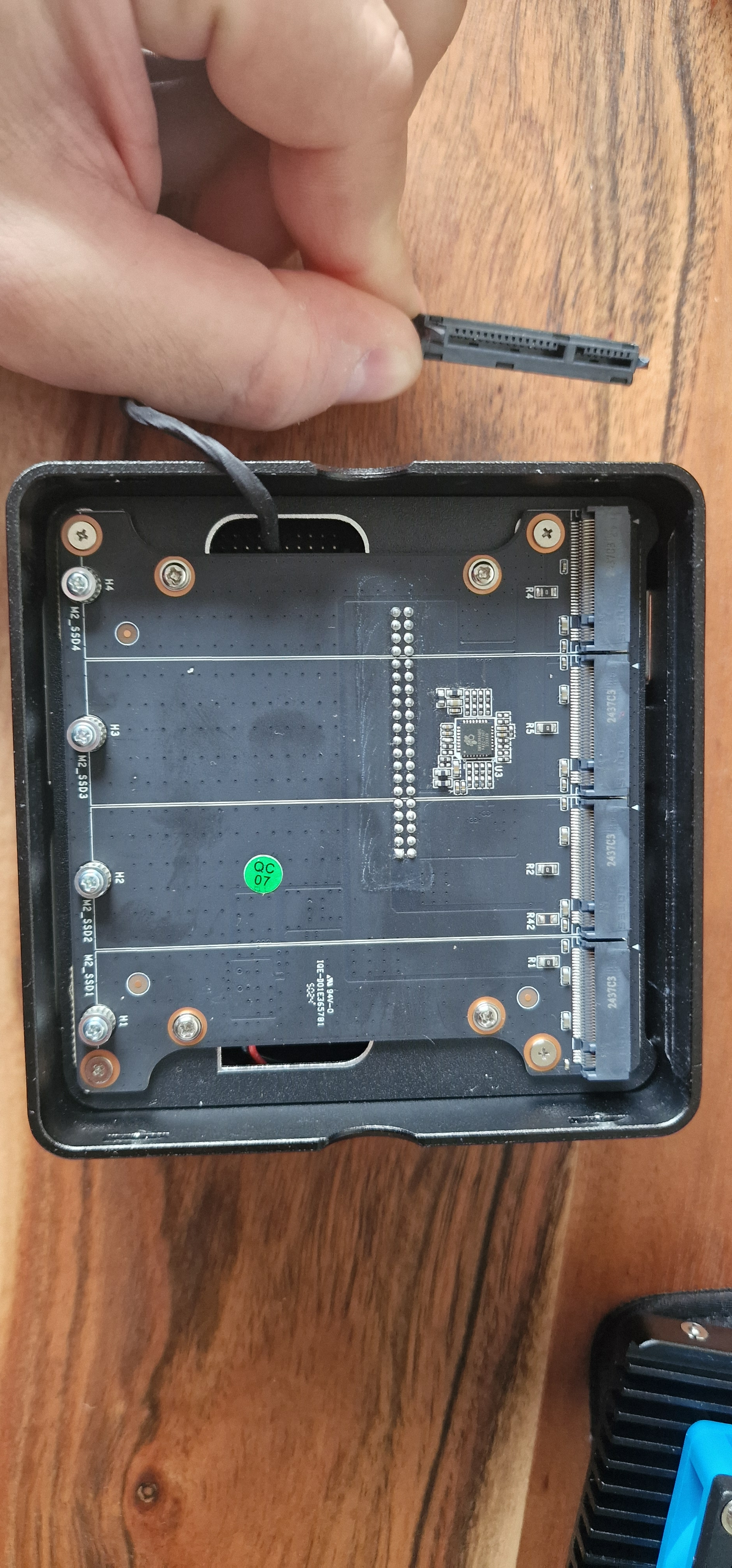

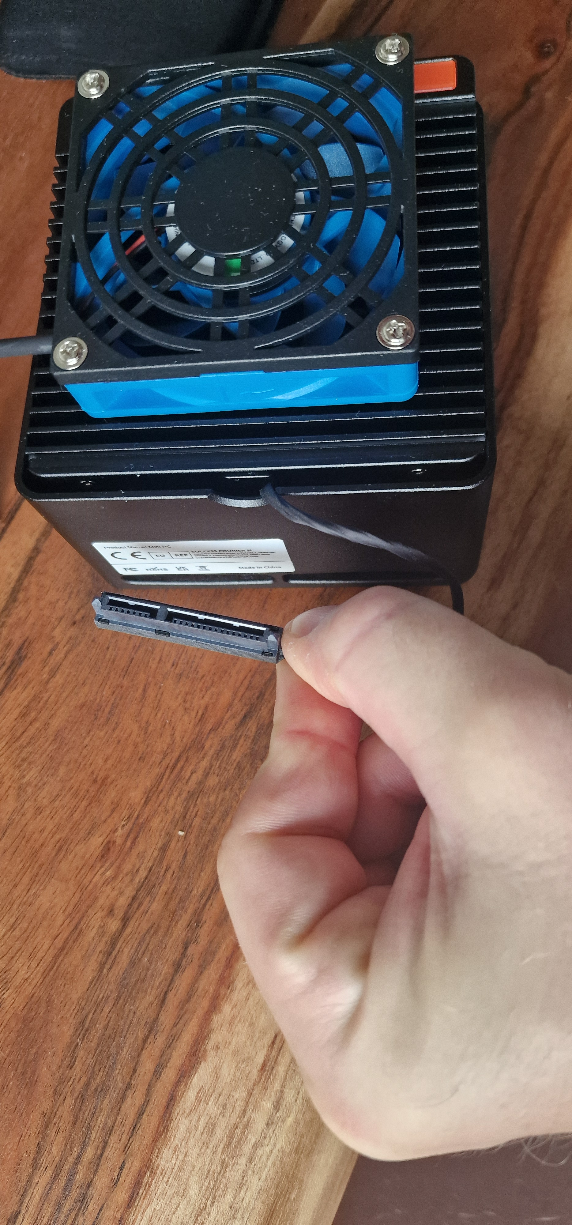

  19. Ja, ich glaube Fotos sind sinnvoller, sonst reden wir noch eine Weile aneinander vorbei :-) Ich sag gleich nochmal dazu, nein, es gibt keinen Einbauplatz für die 2,5er SSD. Das ist wirklich so. Was das alles bedeutet verstehe ich leider nicht, da habe ich leider viel zu wenig Ahnung von.
  20. Also der neue PC hat wie gesagt eine Splitter Karte die von einem PCIe 4x4 vier NVMe M2 aufnehmen kann. Seit eben weiß ich, dass in diesen vier NVMe Ports die SATA M2 500GB nicht funktioniert. Deshalb kann ich sie nicht übernehmen. Weiter habe ich eben heute auch festgestellt, dass da ein Kabel dabei war, das auf der einen Seite einen Mainboard Stecker und auf der anderen einen SATA für 2,5" SSDs hat und nur mit Schrumpfschlauch drumherum. Eine Einbaumöglichkeit hat die 2,5" SSD definitiv nicht, das Kabel muss man leider nach außen führen und sich mit einer Halterung selbst etwas einfallen lassen. Ist halt nur ein Micro PC. Eine 2,5" SSD mit 250GB hätte ich dafür noch zu Hause und hätte diese als Cache eingestellt. Ich dachte man kann auch drei NVMe a 2TB in ein Array nehmen und eine davon als Parität deklarieren. Dann hätte ich doch 4TB an Nutzspeicher und 2TB die jeweils eine der anderen beiden 2TB SSDs bei defekt auffangen könnte, oder wo habe ich mich da "verrannt"? ein paar Euro wäre es mir (wahrscheinlich eher meinem inneren Monk, damit der Port nicht leer bleibt) wert, einen kleine vierte NVMe für die Docker Appdata hinzuzukaufen. Bei Appdata ändert sich bei mir nicht so viel, als das ein Backup auf das alte NAS (Standby via SSH und WoL habe ich mittlerweile gerade hinbekommen) nicht reichen würde. Mit dieser (ggf. falschen) Vorstellung die o.g. Konfigurationsidee entstanden.
