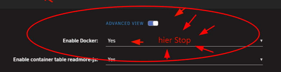

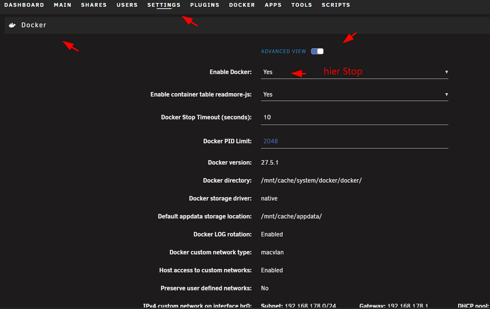

mach mal Service stop, schalte advanced view an, zeig mal einen screenshot
Das sieht bei mir anders aus, ich glaube mein Problem ist immer noch nicht zu wissen, wie genau das Umstellen auf Directory funktioniert.
Hop ... wenn STOP, dann nochmal ... in dem screen ist es an, aber ich schalte hier keine services aus nur um ...
Gerade gesehen, dass man unter Docker Daten Stammverzeichnis auch Verzeichnis auswählen kann. Ist das die Stelle?
gerade gesehen ;) ja ... vorher darunter den Haken setzen "vdisk löschen" und unten bestätigen ,,, dann ist erstmal clean und auch die erste Frage beantwortet.
also kurz, es ist alles da und es steht auch da ;) und fast alle Felder haben sogar eine Hilfe, mouse over ... Text, dann geht oft ein ? auf, dann click ...
