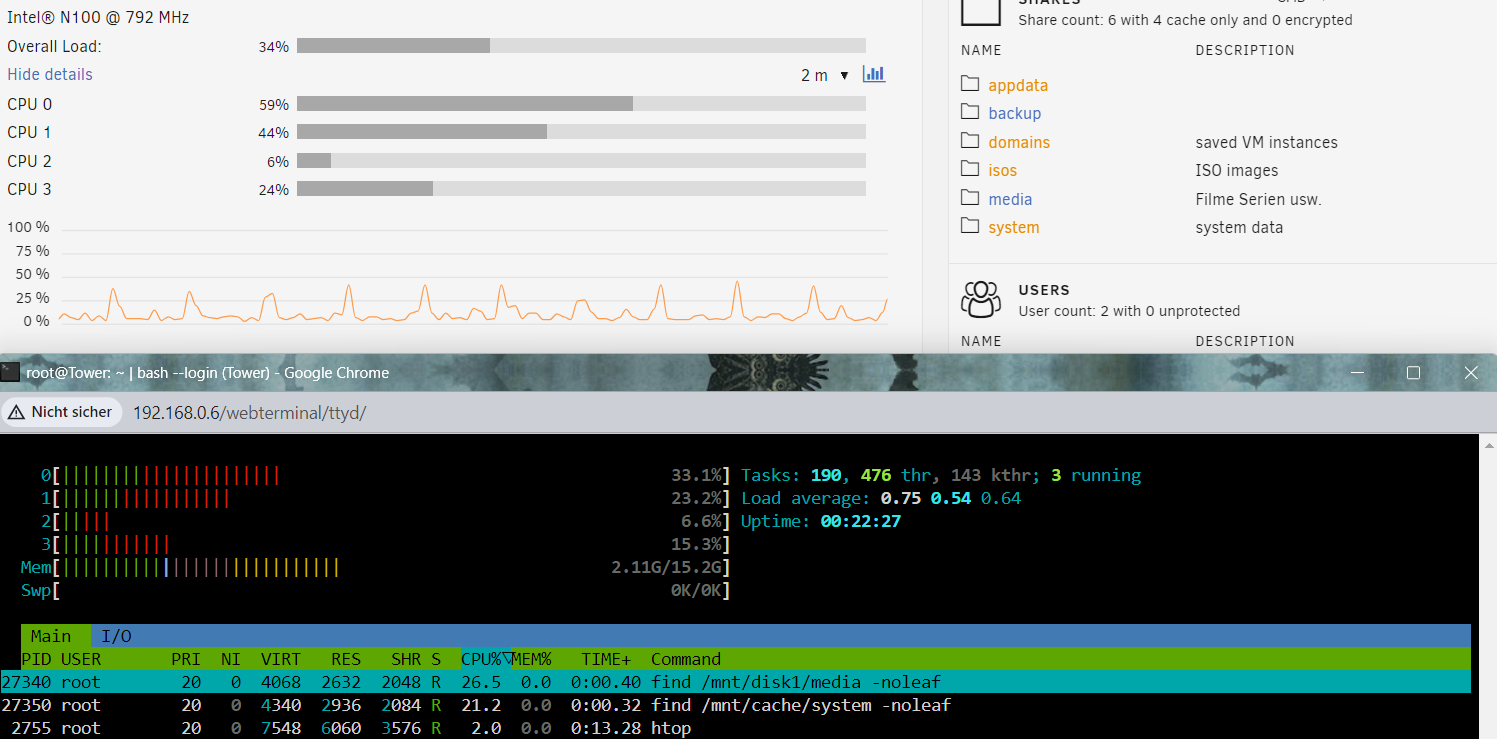

  3. Hallo, hat hier noch jemand das Problem, mit periodischen Spikes in Verbindung mit einem "find /mnt/disk1/***/ -noleaf"? Diese habe ich auch wenn alle meine Docker Container gestoppt sind. tower-diagnostics-20240424-2106.zip

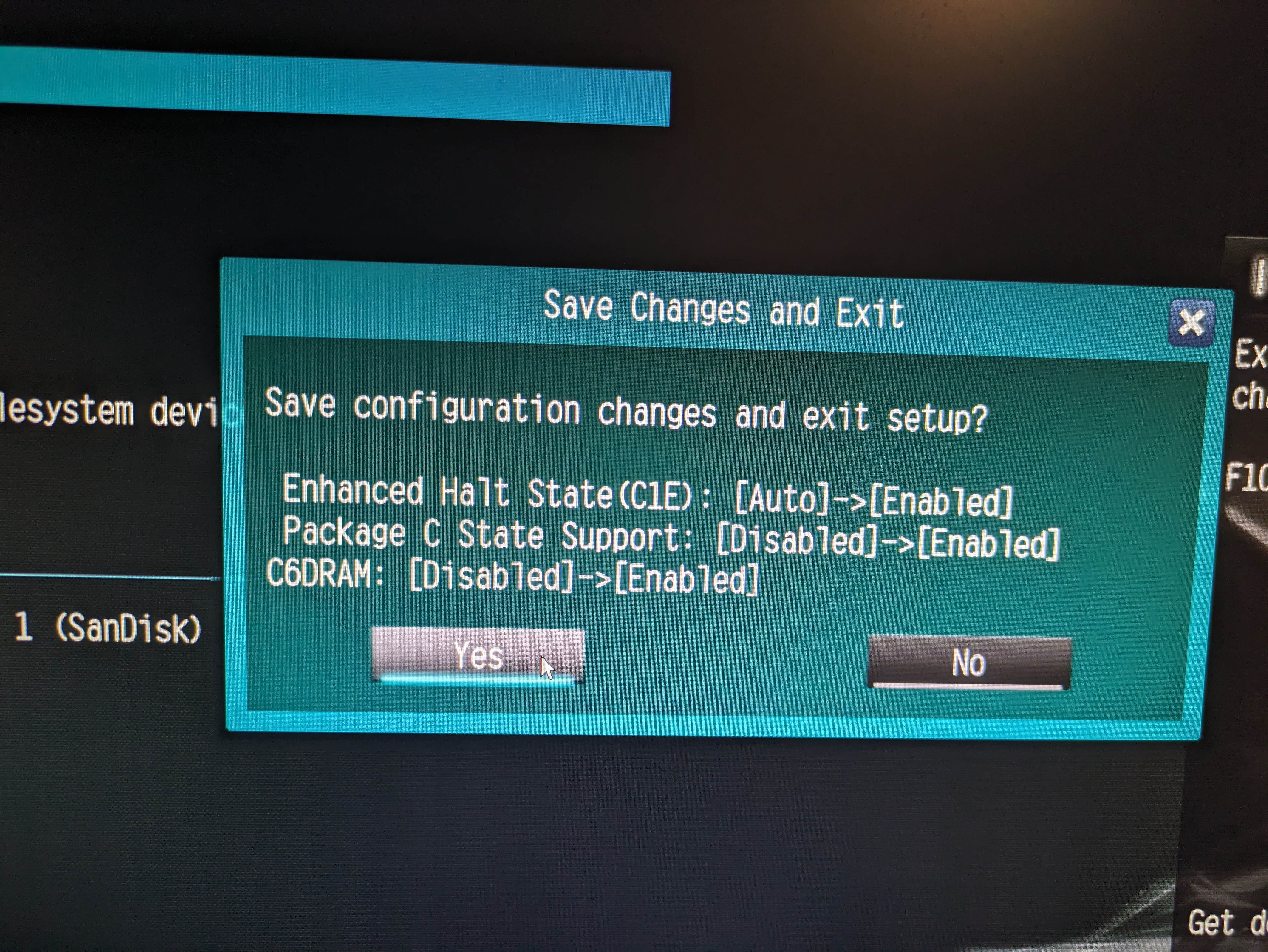

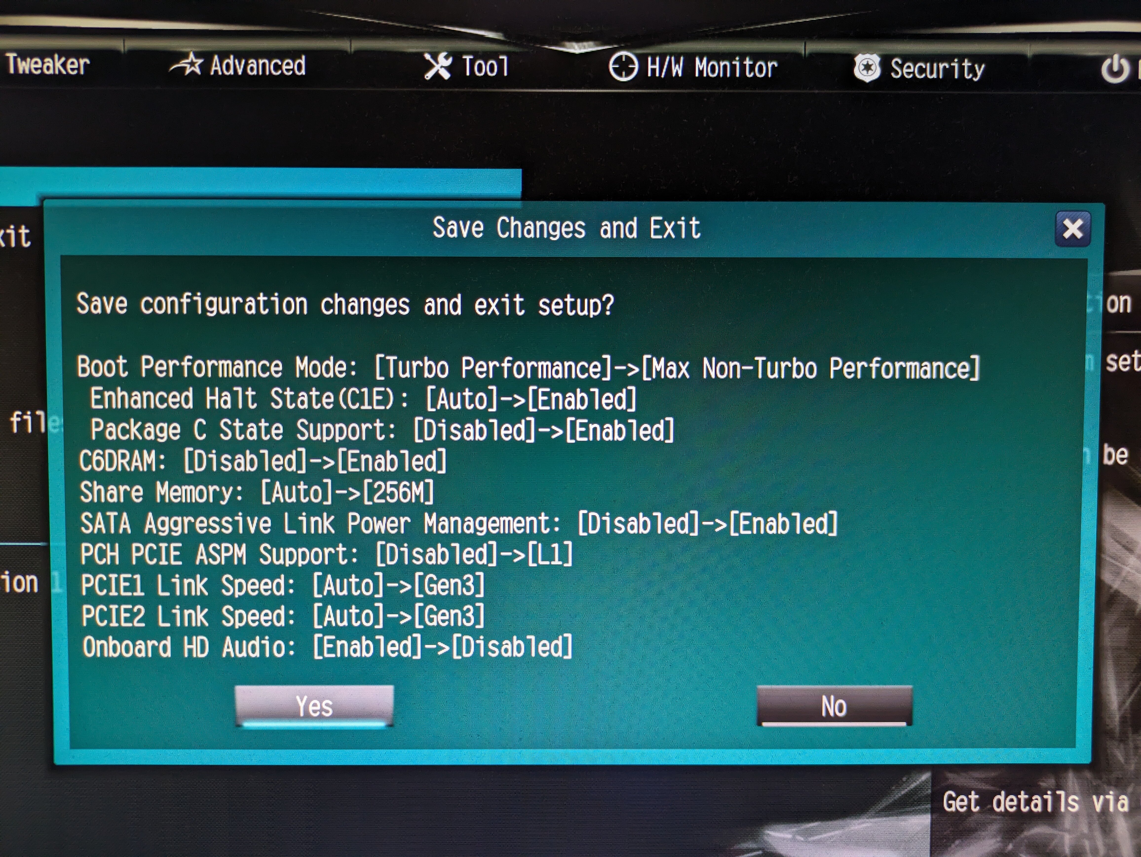

  4. Okay, dann gehe ich nochmal genau deine Screenshots aus Seite 1 durch und schaue was bei mir anders steht. Beim N100m sieht das Bios leider leicht anders aus als bei dir. Fehler gefunden, danke für den Tipp! Jetzt bin ich im Idle bei 5.5 W (N100m, NVMe, 2x 3,5" HDDs, 80 W Pico PSU, 90 W Leicke) Leider noch mit Spikes auf 10 W alle paar Sekunden. Mal schauen ob ich die auch noch weg bekomme. Ist wahrscheinlich Docker der seine Logs schreibt oder so.

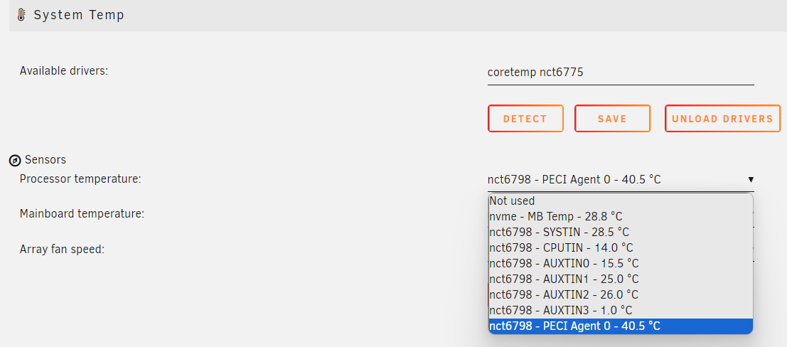

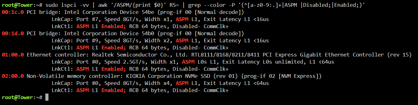

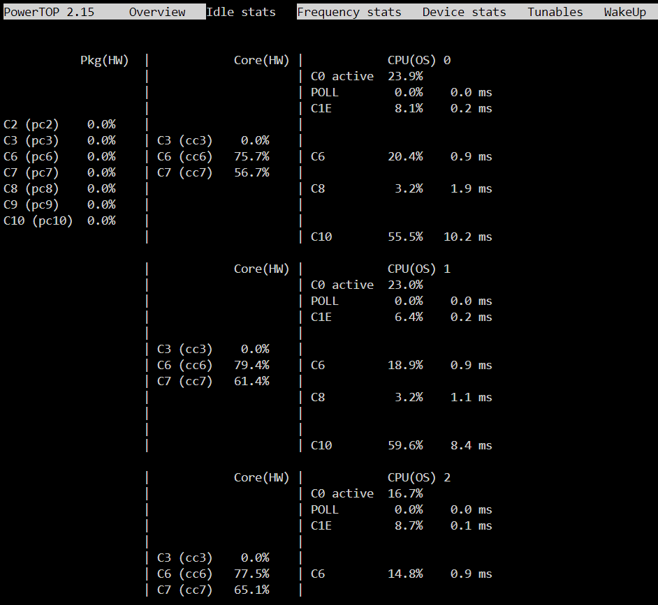

  5. Hat super funktioniert, zusammen mit deinen Bios Settings ist nun das ASPM überall enabled! Allerdings verstehe ich nun nicht warum ich bei mir überhaupt gar keine states erreiche. Und ich hätte noch eine Frage, welcher Temperatursensor ist der relevante für die CPU Temperatur? Ich habe gelesen, dass die PECI Agent 0 Werte für den CPU Sockel stehen, hört sich für mich nicht richtig an.

  10. Na wenn es nur das ist, das lässt sich ja dann leicht herausfinden. Der Teil danach bleibt aber hoffentlich gleich? (0x50.B=0x42)
  11. Ich Frage mich nur ob das an deinem individuellen System liegt oder ob die Befehle auf dem Boards vielleicht doch andere Adressen brauchen.
  12. Ich finde leider gerade kein Update hierzu im Thread. Gab es denn nun instabilitäten oder kann ich die Befehle: sudo setpci -s 00:1c.0 0x50.B=0x42 sudo setpci -s 01:00.0 0x80.B=0x42 Eins zu Eins auch auf dem N100m Board verwenden? Auf deinen Bildern hattest du ja die C8 States nicht erreicht.
