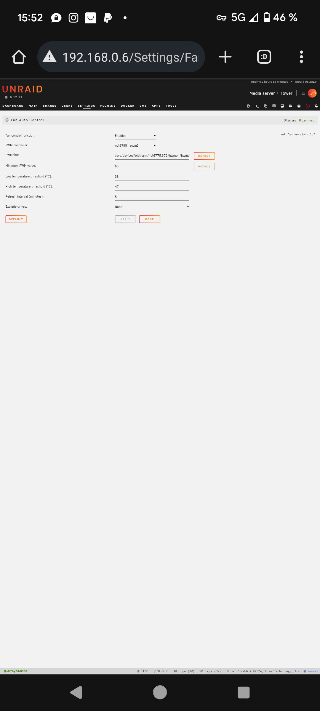

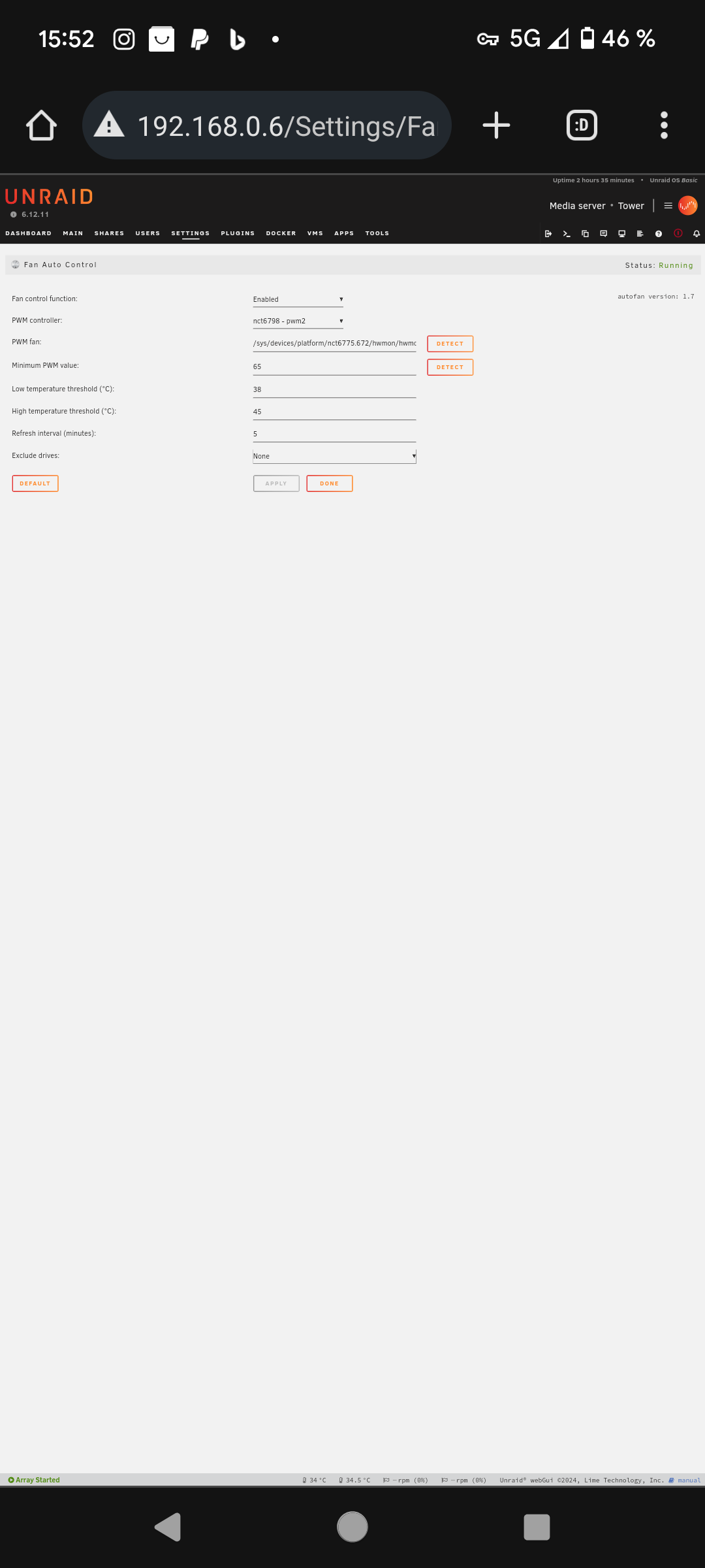

  6. Es steht sogar "running" aber das Plugin reagiert nicht wenn die Temperatur seit über 5 Minuten bei 40°C ist. Das ganze funktioniert erst wieder wenn ich einen Parameter kurzzeitig ändere und über "done" bestätige.
  7. Hat leider nüscht gebraucht. Ist nach einem Neustart immer noch so.

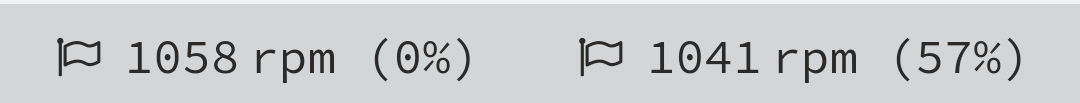

  9. Why is one fan shown as 0% when it is clearly not?
  10. Hmm ich werde aus dem Plugin nicht schau, es prüft ja alle 5 Minuten die Temperatur meiner Festplatten. Ich habe jetzt mal die Thresholds so eingestellt, dass sie früher erreicht werden und ein Backup meiner Docker Container gestartet damit sich die Cache SSD im Pool erhitzt, dabei war die Temperatur auch bestimmt fast 10 Minuten über der eingestellten Schwelle nur springt keiner meiner zwei Lüfter an. Gestern vor dem Neustart des Servers ging es noch. Muss da noch was in den Autostart oder so? Wenn ich nämlich kurz einen Parameter ändere damit sich der Apply Button aktiviert, ich den Wert aber wieder so einstelle wie er vorher war, dann funktioniert das Plugin augenscheinlich wieder denn die Lüfter springen beide an wenn die Temperatur es in diesem Moment erfordert. Ich hatte auch einige Probleme mit der minimum PWM, beim "Detect" spuckt er immer andere Werte aus, mal 65 oder 95. Meine Lüfter haben unterschiedliche Größen und vorhin ging einer der beiden nicht mehr aus sondern lief mit 300 RPM. Ich verstehe auch nicht warum er einen der Lüfter immer mit 0% anzeigt:
  11. Verstehe nur aktuell noch nicht warum manchmal nur einer der beiden an geht, mein Verständnis wäre jetzt gewesen, dass immer beide an sind oder keiner.

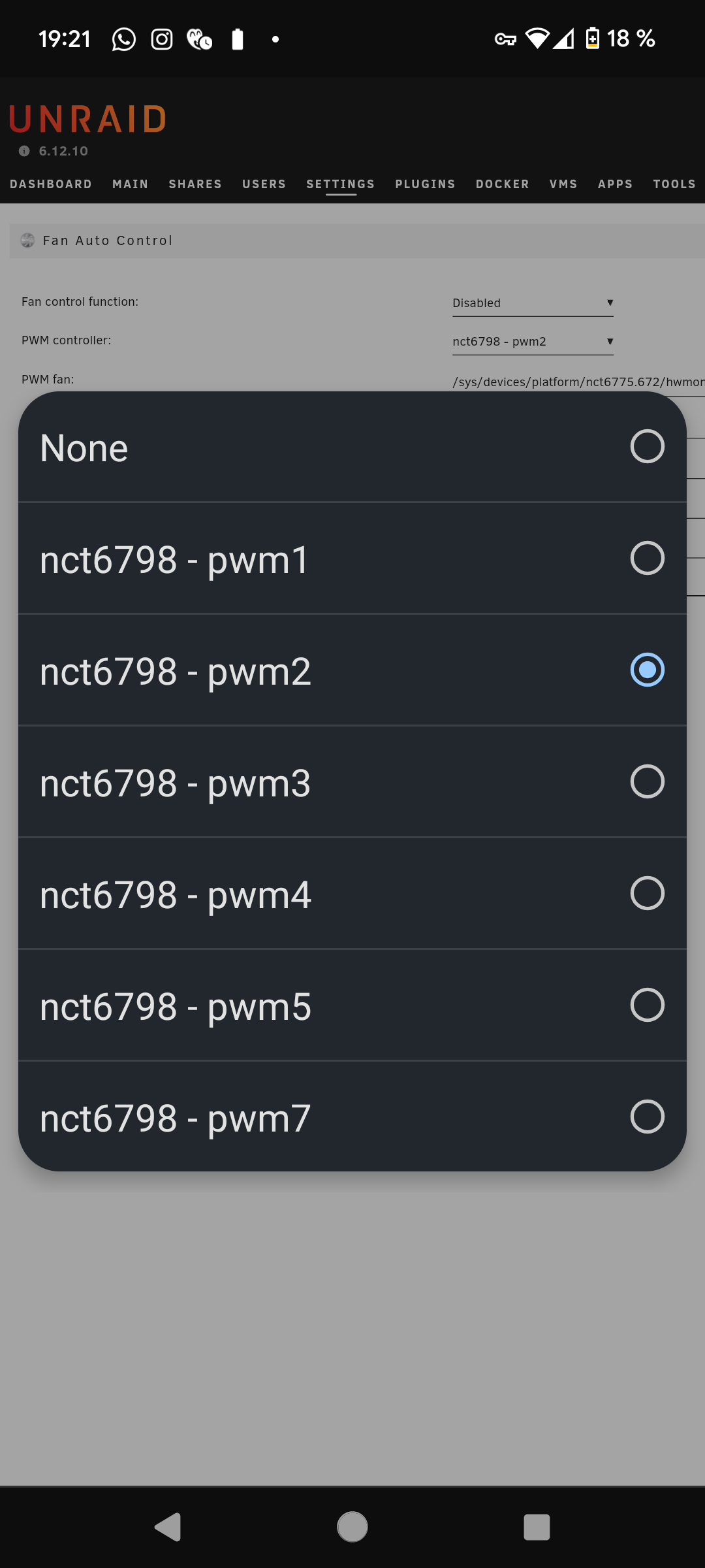

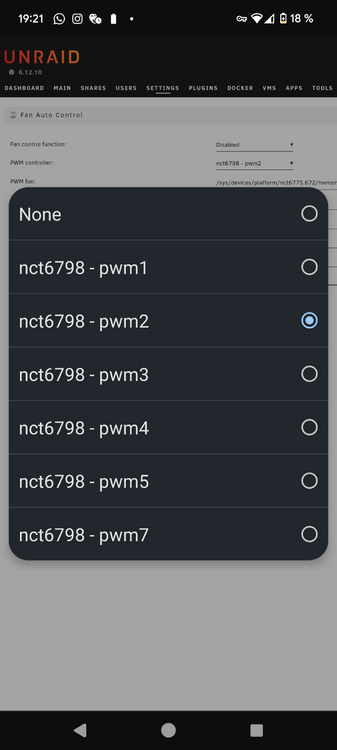

  13. Mein Mainbord ist ein ASRock N100M und ich habe mir in meinem Gehäuse zwei Lüfter eingebaut, jetzt wollte ich diese so ansteuern, dass beide starten sobald meine Festplatten intensiver genutzt werden. Ich Frage mich allerdings warum ich in folgendem Fenster so viele Auswahlmöglichkeiten habe und welche die richtige ist: PWM 2 und PWM 3 regeln auf jeden Fall beide den hinteren Lüfter. Aber keine der anderen scheint den vorderen Lüfter im alleingang zu regeln.
