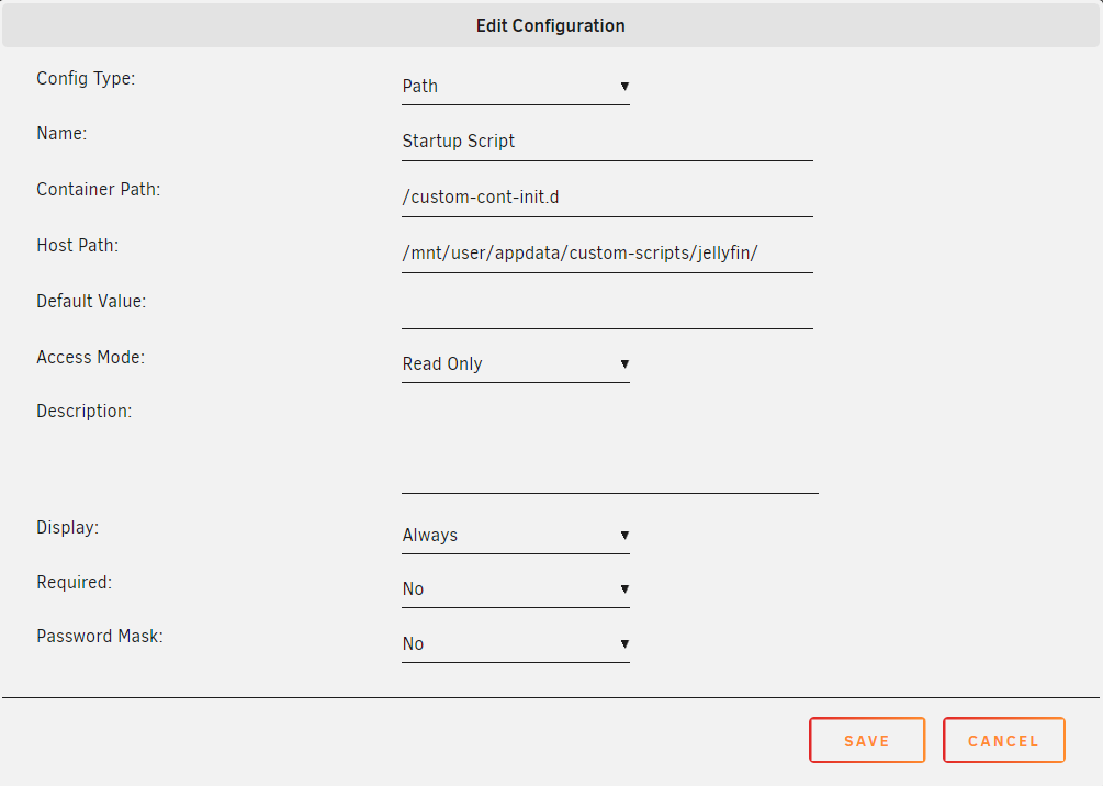

Nutzt hier jemand Jellyscrub für Jellyfin? Wie funktioniert die dauerhafte Berechtigungsänderung der index.html?
Hat das irgendeinen Vorteil? Ist doch irgendwie gehopst wie gesprungen oder nicht? Ich finde meine Vorgehensweise sogar besser, da man so alle Scripts sortiert in einem Ordner liegen hat.
Okay, ich habe es nun wie folgt gelöst: 1. Unraid Terminal öffnen 2. `cd /mnt/user/appdata/` 3. `mkdir custom-scripts` 4. `cd mnt/user/appdata/custom-scripts/` 5. `touch jellyfin_jellyscrub_perms.sh` 6. `nano jellyfin_jellyscrub_perms.sh` 7. Folgendes in die Datei schreiben: #!/bin/bash chown jellyfin:jellyfin /usr/share/jellyfin/web/index.html chmod 666 /usr/share/jellyfin/web/index.html STRG+O -> ENTER -> STRG+X 8. `chmod +x jellyfin_jellyscrub_perms.sh` 9. Zu Docker -> Jellyfin -> Edit 10. "Add another Path, Port, Variable, Label or Device"
Haben schon andere gemacht, inkl. PR: https://github.com/linuxserver/docker-jellyfin/issues/182 Meinst du damit eine App in UnRaid? Hier steige ich ehrlich gesagt nicht durch. Ich verstehe nicht wo ich folgendes hinzufügen muss, bzw. wie es über die GUI aussieht: volumes: - /home/foo/appdata/bar:/config - /home/foo/appdata/my-custom-files:/custom-cont-init.d:ro
Hallo, ich hätte da mal eine Frage... Einige hier werden ihren Jellyfin Container von "Linuxserver" sicherlich mit dem Plugin Jellyscrub erweitert haben. Damit das Plugin funktioniert muss man eine Berechtigung an der index.html ändern, das hat soweit auch gut geklappt. Gemacht habe ich dies mit folgenden Befehlen: chown jellyfin:jellyfin /usr/share/jellyfin/web/index.html chmod 666 /usr/share/jellyfin/web/index.html Leider wird nach einem Update des Containers diese Berechtigung wieder zurück gesetzt, wie kann ich diese dauerhaft erhalten?

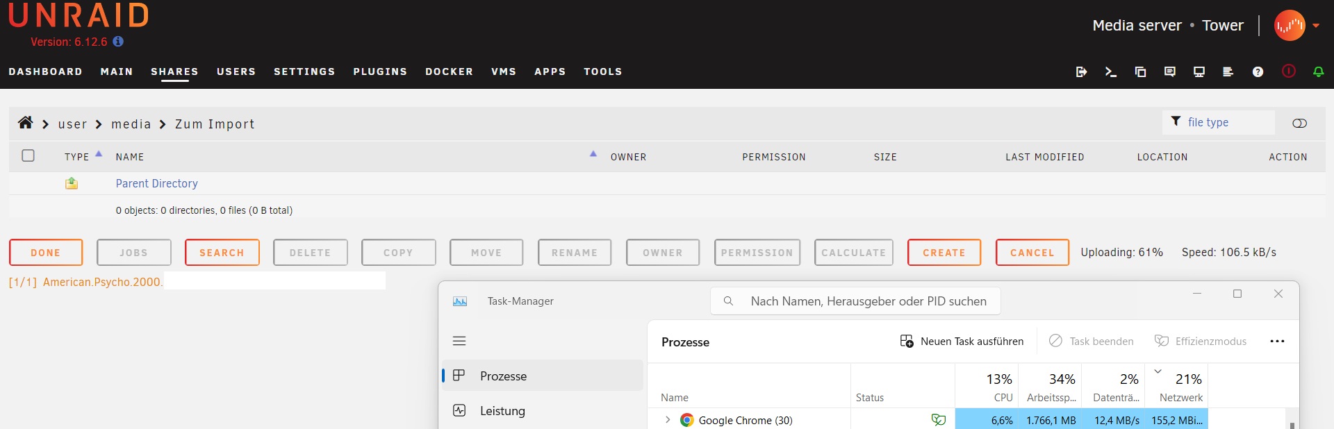

Unraid zeigt die falsche Geschwindigkeit an?
Wie kann ich folgendes Beheben? Unraid zeigt offenbar die falsche Geschwindigkeit beim hochladen von Dateien an. Ich habe weder einen Cache, noch ein Parity Drive und schreibe auf meinem Test-Setup direkt auf die HDD.
