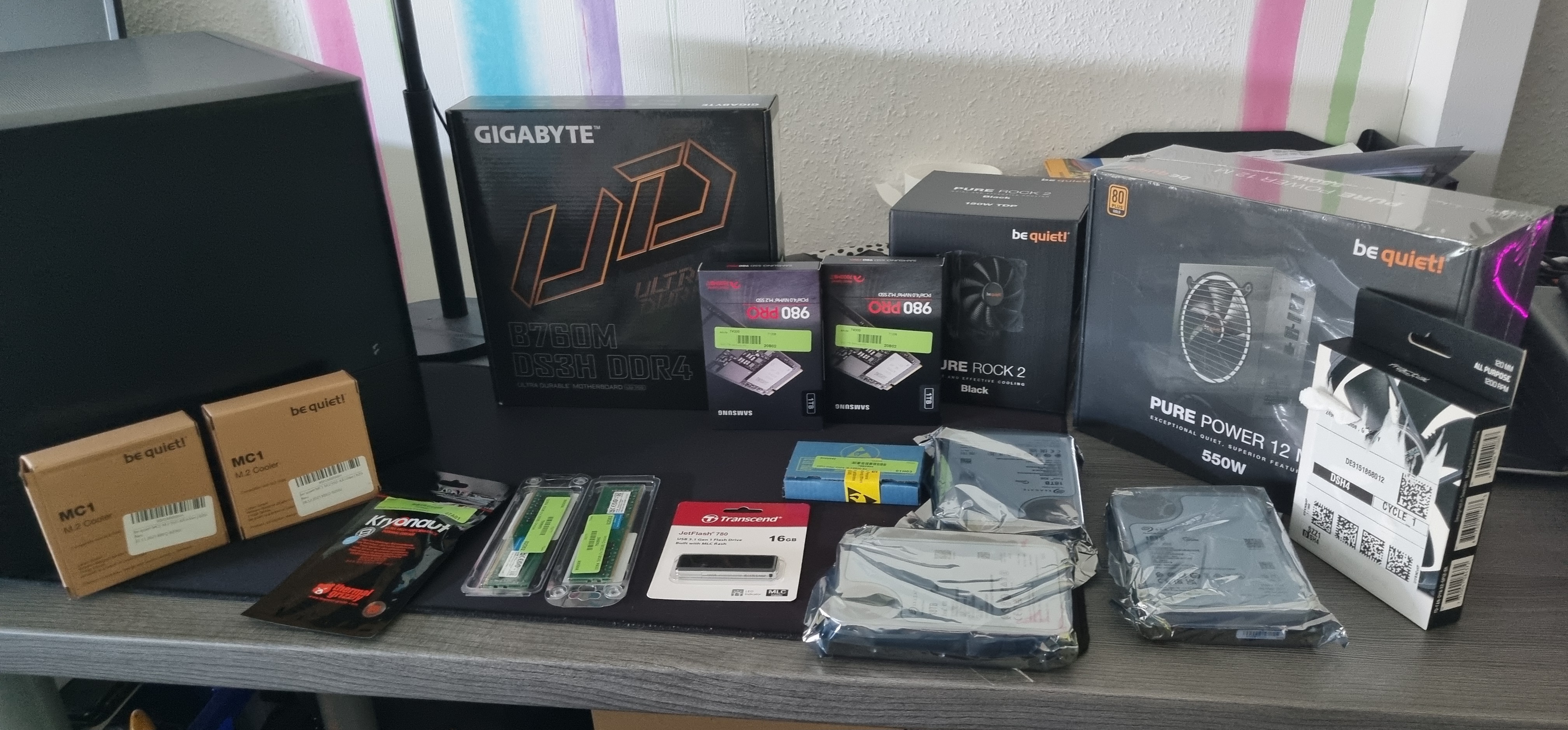

Moin moin, ich habe mir diese Woche folgende Hardware zugelegt und gestern zusammengebaut und unraid installiert: MB: GIGABYTE B760M DS3H DDR4 CPU: Intel Core i5-12500 tray CPU-Kühler: be quiet! Pure Rock 2 Black RAM: 2 x Crucial DIMM 32GB, DDR4-3200 PSU: be quiet! Pure Power 11 FM 550W ATX 2.52 Gebäuse: Fractal Design Node 804 M2: 2x Samsung SSD 980 PRO 1TB HDDs: 3 x seagate Exos X - X18 | 18TB Festplatte (eine für Parity und 2 fürs Array) ich möchte damit Plex betreiben, es als NAS nutzen, einige Docker laufen lassen und auch mal nen Gameserver und ne VM laufen lassen und mal schauen was noch kommt Ob das was für dich ist, musst du natürlich selber schauen, aber nur mal so als Beispiel für eine Zusammenstellung, da du denke ich ähnliche Anforderungen an das System hast.

So Hardware habe ich gestern bestellt wie folgt: MB: GIGABYTE B760M DS3H DDR4 CPU: Intel Core i5-12500 boxed RAM: 2 x Crucial DIMM 32GB, DDR4-3200 PSU: be quiet! Pure Power 11 FM 550W ATX 2.52 Gebäuse: Fractal Design Node 804 M2 für Cache: 2x Samsung SSD 980 PRO 1TB HDDS: 2 x seagate Exos X - X18 | 18TB Festplatte (eine für Parity und eine fürs Array, werde dann etwas später noch eine weitere davon kaufen fürs Array, oder macht es mehr Sinn direkt noch eine zu kaufen, damit die Daten von Anfang an gleich auf die 2 Arrayplatten verteilt werden?) USB-Stick: Transcend 16GB JetFlash 780 USB 3.1 Gen 1 USB Stick TS16GJF780 (für unraid) was zählt bezüglich der unRaid Lizenz nun als attached storage devices. sind es dann nun 4 oder sind es 5 mit dem USB Stick? Ich denke ich würde zur PLUS Lizenz greifen für 12 attached storage devices, dann habe ich erstmal genug Luft nach oben. Denke Ende der Woche oder Anfang nächster Woche sollte alles da sein, dann wird zusammengebaut und werde ich mal schauen wie gut ich unRaid eingerichtet bekomme. Sollte man das BIOS beim Board auf jeden Fall auf den aktuellen Stand bringen? Es gibt ja zwei verschiedene Dateisysteme die man auswählen kann richtig? Welches sollte man denn nehmen, bzw welches macht wann sinn? Hat jemand zufällig eine Installationsanleitung für Plex auf Unraid zur Hand? Also worauf man bei der Installation achten sollte, auch bezüglich des anlegen der Ordnerstruktur usw, oder mache ich mir da im Vorfeld zu große Gedanken drüber und es ist total simpel? Habt ihr noch Tipps welche Themen ich mir vor der Installation anschauen sollte? Möchte nur gut vorbereitet sein, wenn ich unRaid dann installiere.
