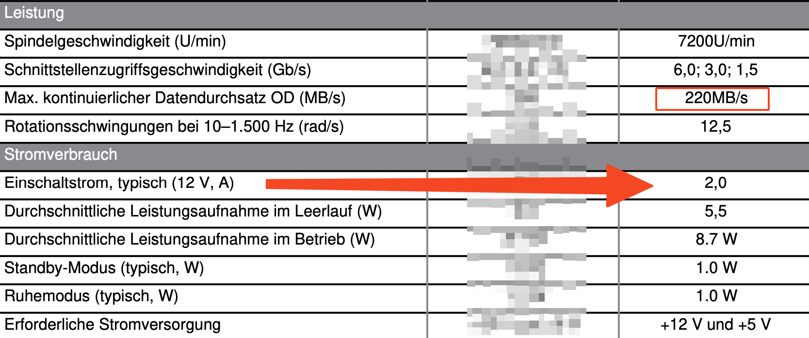

Ich denke dann werde ich keine Probleme bekommen, ich plane eine weitere 4TB dazu zu kaufen damit ich insgesamt wieder knapp 8TB zur verfügung habe und eine 4TB halt als Perität - insgesamt 3x 4TB ( + 1TB SSD ). Habe mir ein 19v 90W bestellt. Btw welches Case nutzt du @saber1 ? Edit: hab grad mal eben in das Datenblatt von meiner HDD geschaut, die kann 220MB/s . kann das ein Gbit Lan Anschluss? bei Einschaltstrom steht 12V + 2A ? damit kann ich nichts anfangen Edit2: okay google is my friend 12v 2A = 24W 24Wx3= 72W
