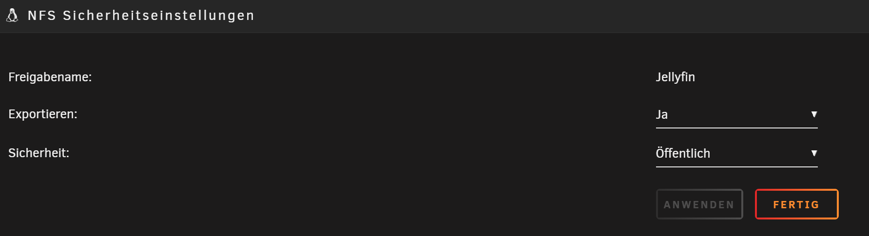

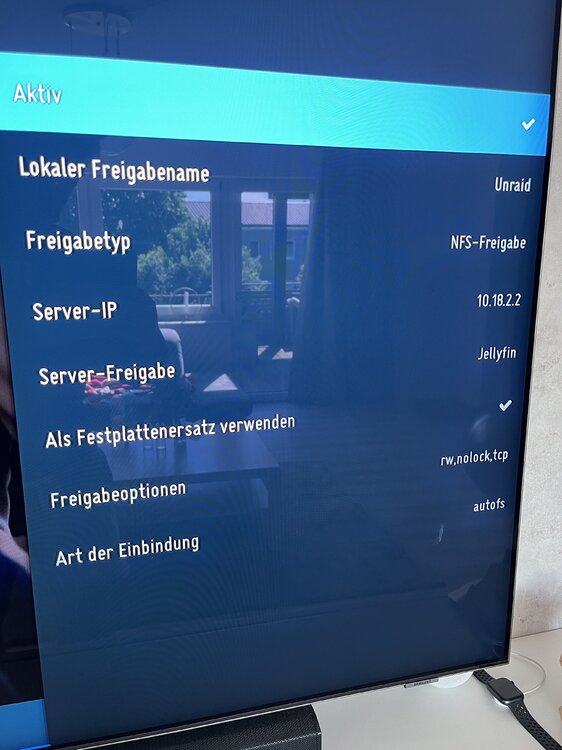

  21. Problem gelöst. der Pfad am Receiver war falsch, muss vollständig angegeben werden. /mnt/user/Jellyfin
  22. Habe hier eine Vu+ und würde gerne Unraid für aufnahmen nutzen. Hab dazu eine neues Share erstellt ( Öffentlich ) und NFS aktiviert, dies wird aber auf der Vu nicht gefunden im Netzwerkbrowser. Hab dann mal einfach versucht eine Freigabe zu erstellen auf der Vu aber auch die verbindet nicht. Jemand ne Idee wo das Problem liegt?
