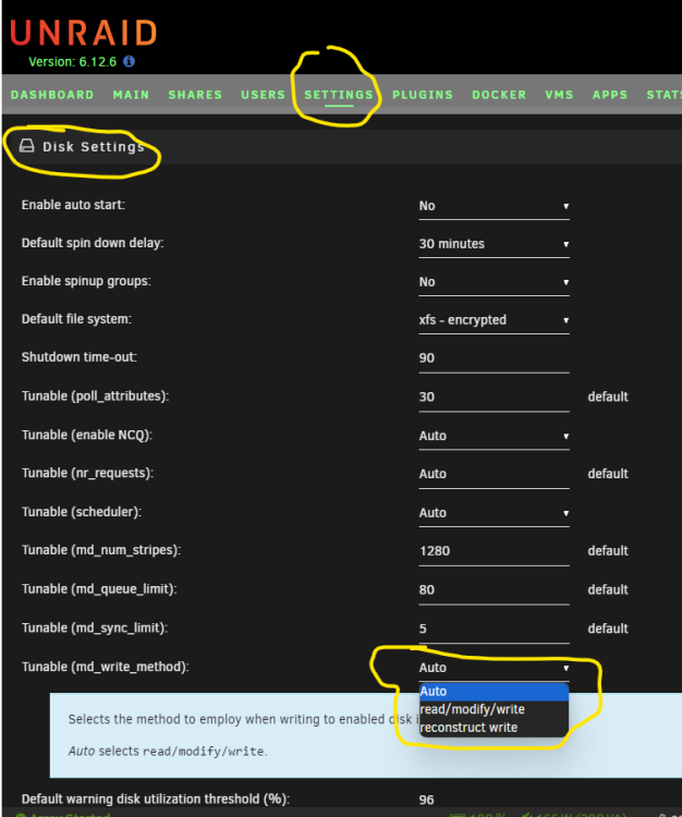

Das Unraid Array kommt beim Schreiben (nur beim Schreiben) im Standardmodus auf die o.g. Werte da parallel eine Parity mitgeführt wird (Stichwort: Ausfallsicherheit). In diesem Modus sind nur die Platten aktiv die beschrieben werden. Beim Lesen hast Du native Performance der Platten.
Man kann aber das selbe Unraid Array in einem anderen Modus betreiben und dann ist die Performance wie gewohnt. Dann werden beim Schreiben wie bei einem traditionellen RAID aber auch alle Platten gleichzeitig benutzt:
Und selbst das ist beim Unraid Array noch nicht alles. Es gibt noch einen dritten Modus - mit vorgeschaltetem Schreibcache.

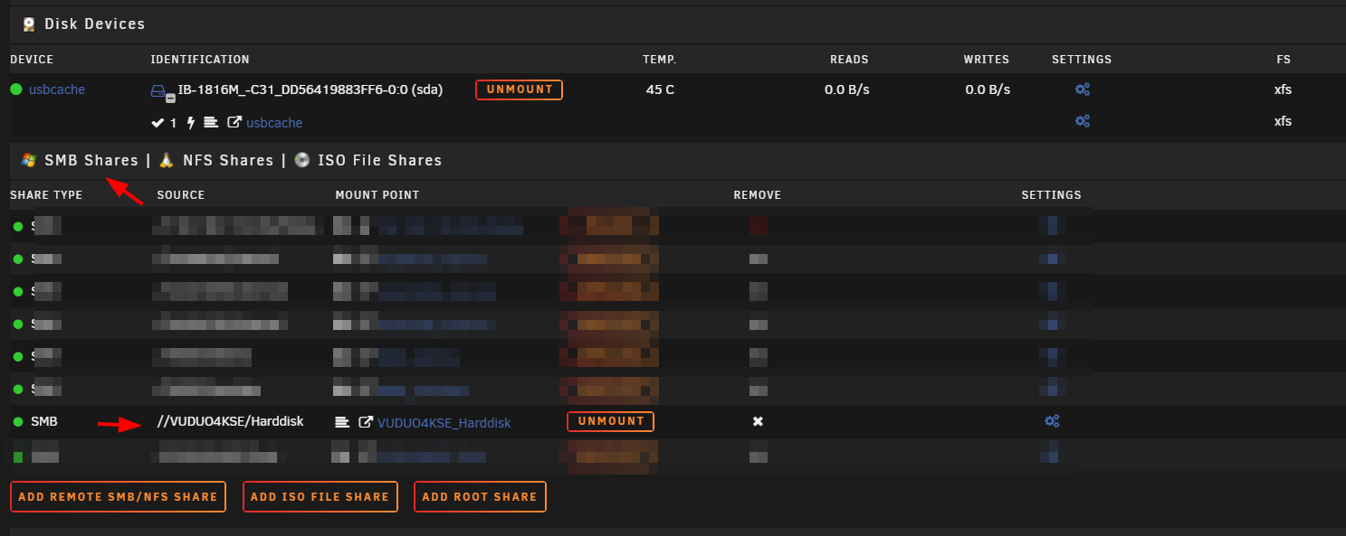

und die angeschlossene disk kannst du nicht im Netzwerk über die Syn freigeben ?
Beispiel einer Backup Disk von hier, die ist in einer VU angeschlossen, diese wird von der VU im Netzwerk freigegeben, diese Freigabe habe ich in Unraid mounted für Backups
das selbe Spiel wird wahrscheinlich auch umgekehrt gehen, deine Unraid Shares per smb freigeben, in den Syno mounten, dann über die Syno die Backups auf deine externe disk erstellen ...
aber egal, wenn du die externe disk lieber hin und her stecken willst, es gehen ziemlich alle Formate in Unraid als externe disk, xfs und co bevorzugt um die Rechte bei den Dateien zu erhalten, ntfs bietet sich da nicht so wirklich an ...
