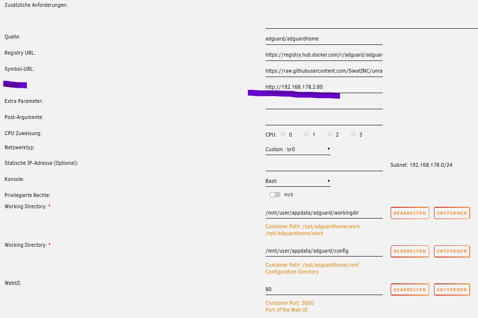

  8. Du meinst das hier: Wenn ich http://192.168.178.2/ in einem neuen Browser Fenster aufrufe komme ich auf die AdGuard startseite. oder das:

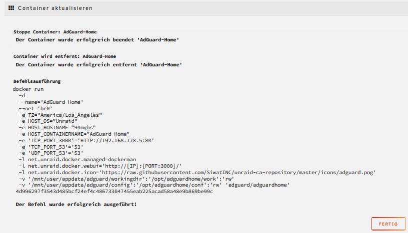

  9. ja, erfolgreich ausgeführt - und wenn ich auf den WebGui link klicke lande ich wieder hier: http://192.168.178.2:3000/ mit der Nachricht: Fehler: Verbindung fehlgeschlagen

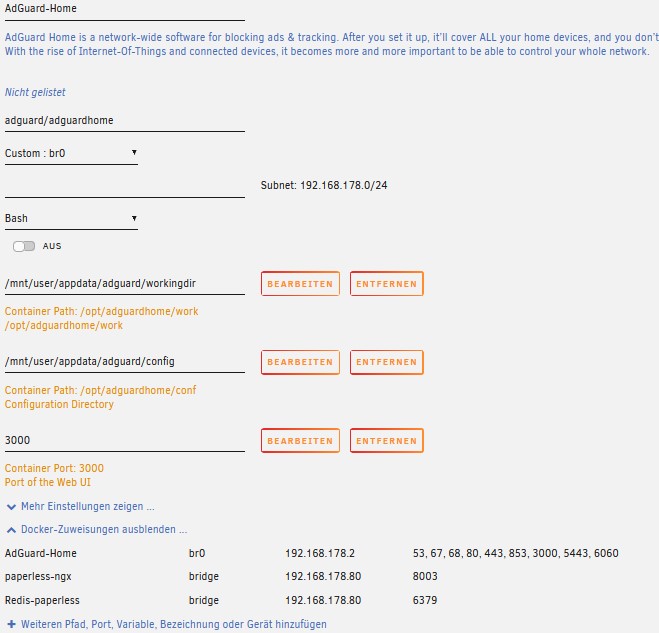

  10. Also, ein redis ist beim probieren ruasgeflogen. 🙂 Hier die settings vom adguard: im anhang Der link zur WebGui will hierhin: http://192.168.178.2:3000/ da kommt aber nur: Fehler: Verbindung fehlgeschlagen Und @alturismo ja, der link ging ein mal. Öffter habe ich den noch nicht benutzt vor gestern Abend. sorry.
  11. Fängt schon gut an, ich kann aus der Übersichtseite AdGuard-Home nicht mehr mit einem klick auf das Logo und .... webGUI erreichen. Dacht ich hätte einen feste IP vergeben. Wenn ich draufklicke erhalte ich die Seite http://192.168.178.5:3000/ mit ladefehler. Kann das an redis liegen.? Ich habe 2x redis installiert. Muss in redis der Netzwerktyp immer BRIDGE sein.? Danke schon mal.
