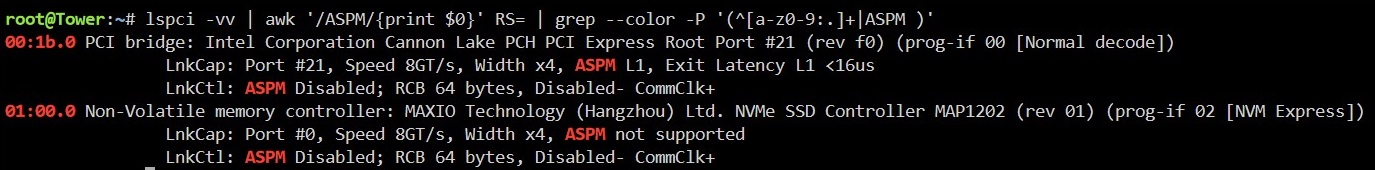

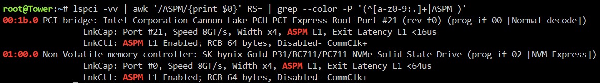

Nochmal vielen dank für Deine Hilfe, dadurch konnte das Problem eingegrenzt werden und die Noname NVME als Verantwortliche identifiziert werden 👍 Nach dem Austausch der NVME von der Fikwot FN501 Pro 2TB auf die SK Hynix Gold P31 2TB ist mein durchschnittlicher Stromverbrauch im Idle von 9 Watt (powertop --auto-tune) auf 4,5 Watt gefallen, also hat sich dieser Wert halbiert - ich bin begeistert 😄 Hier die Screenshots - das obere mit der Fikwot, darunter mit der neuen Hynix Gold P31

Kleines Update: nach dem Austausch der NVME von der Fikwot FN501 Pro 2TB auf die SK Hynix Gold P31 2TB ist mein durchschnittlicher Stromverbrauch im Idle von 9 Watt (powertop --auto-tune) auf 4,5 Watt gefallen, also hat sich dieser Wert halbiert - ich bin begeistert😄

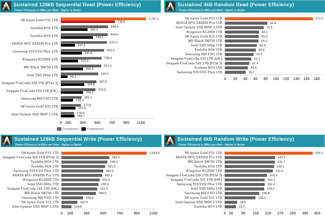

Noch ein Nachtrag zur Hynix Gold P31 für alle Interessierten, die ein sparsame, sehr effiziente NVME suchen. ComputerBase vom 18.08.21: https://www.computerbase.de/2021-08/sk-hynix-gold-p31-effiziente-nvme-ssd-in-kuerze-auch-mit-2-tb-erhaeltlich/
NVME durch neue ersetzen, wie alte Platte sicher klonen?
Da muss ich Dir leider widersprechen, das mag auf Datenblättern so stehen. Ich habe mir mehrere unabhängige Praxis-Tests angesehen, die alle deren geringen Strombedarf, die moderate Wärmeentwicklung und vorallem auch die qualitativ hochwertigen, langlebigen Speicherzellen hervorheben. ... dass diese nicht die Schnellst ist, war mir bewusst, das war aber auch nie ein besonderes Kriterium für mich.

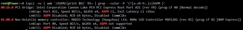

Hallo, wer kann mir bitte helfen? Ich habe mir einen Lenovo Thinkcentre m720q zugelegt. CPU Intel Pentium Gold G5400t und 16 GB RAM (2x 8GB DDR4). Als Laufwerke sind installiert eine Noname M.2 NVME (Fikwot FN501 Pro) mit 2 TB und eine 2 TB Sata SSD. UNRAID ist so konfiguriert, dass ich 2 Pool mit jeweils einer SSD erstellt habe (um die TRIM-Funktion zu haben) und im Array ist nur ein ungenutzter USB-Stick als Dummy eingebunden. Da der Stromverbrauch des Systems relativ hoch war, wurde dank der Hilfe des Forums die NVME als Schuldige identifiziert, da der ASPM Mode nicht unterstützt wird und das Teil generell viel Strom zieht. Nun habe ich mich für eine SK hynix Gold P31 2TB entschieden und hoffe, damit besser zu fahren. Jetzt würde ich gern die alte NVME komplett mit allen Daten klonen und auf die neue hynix übertragen, um nahtlos das System so wie bisher weiter nutzen zu können. User MPC561 war mir zu Fragen des Stromverbrauchs schon eine große Hilfe, an den Festplattenumzug traue ich mich aber ohne genauere Anleitung nicht heran, da ich Bedenken habe, das gesamte System zu crashen. Danke für Eure Hilfe 🙂
