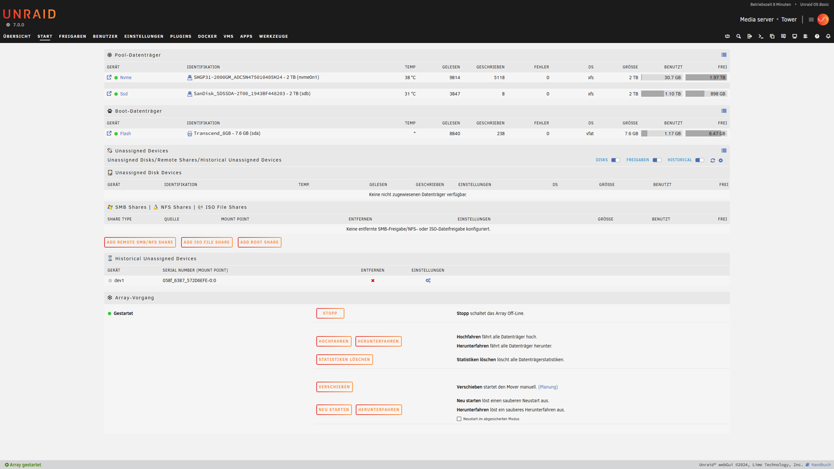

Hallo ich betreibe schon einige Zeit mein System mit 2 Pools und jeweils einer Festplatte, sowie einen USB-Dummy als Array ohne Parity. Mit Unraid 7 besteht ja nun die Möglichkeit, auf das Array zu verzichten und nur die Pool-Festplatten zu betreiben. Jetzt meine Frage, wie kann ich das System ohne Array betreiben, um den Dummy entfernen zu können? Müssen die Festplatten dafür formatiert und im System neu eingebunden werden oder ist ein nahtloser Weiterbetrieb möglich?

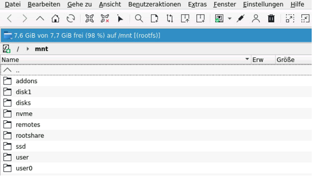

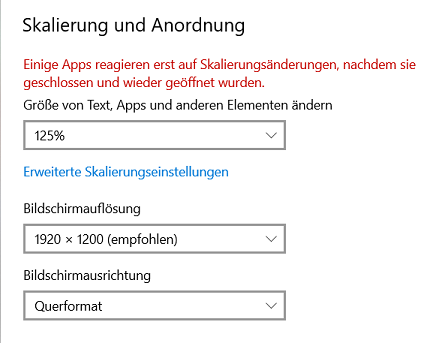

Thank you for your answer and help. I use Firefox as my browser. I have found the cause of the problem, it is due to my display settings in Windows. As I don't have the best eyes, this setting is set to 125% and this is the only time my problem occurs, if I set it back to 100% everything is fine. But as already mentioned, at 125% this only affects the main window of Krusader, while the settings window appears sharp. 125% 100%

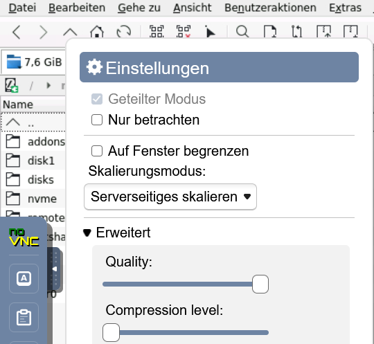

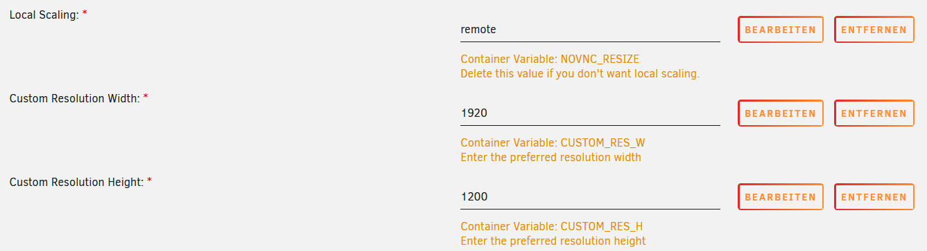

Thanks, I have already made this setting, see screenshot, but I still find the display blurred and washed out. While the window for settings in the foreground looks very sharp, the actual Krusader window is blurred. Like to call me "Krümelkacker"

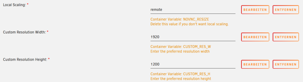

Hallo ich777, vielen Dank für Deine wertvolle, sicherlich extrem zeitraubende Arbeit Ich nutze als Unraid-Newbie seit kurzem Deinen Krusader-Docker, der mir den Umgang mit Unraid schon enorm erleichtert hat. Was ich aber leider nicht in den Griff bekomme - ich finde die Darstellung der WebUI etwas unscharf und verwaschen und konnte trotz dem ausprobieren verschiedenen Einstellungen, keine Besserung erreichen. Auch die Einstellungen im Container für Breite und Höhe auf die FullHD Auflösung (1920 x 1200) brachte leider keine Verbesserung. Was habe ich übersehen? Besten Dank im Voraus

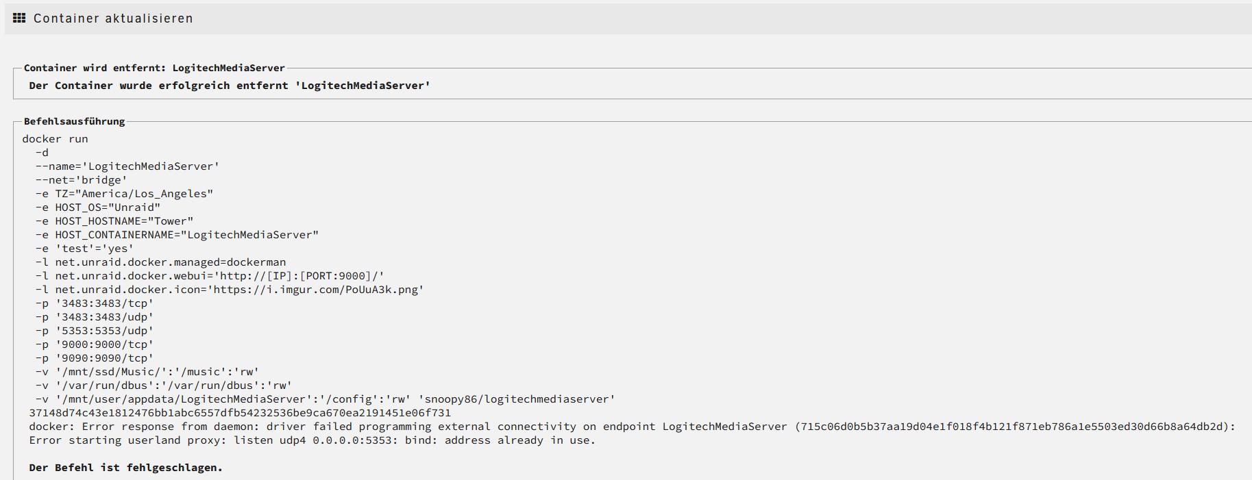

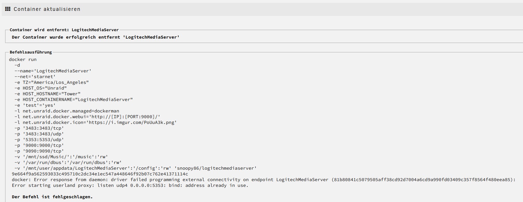

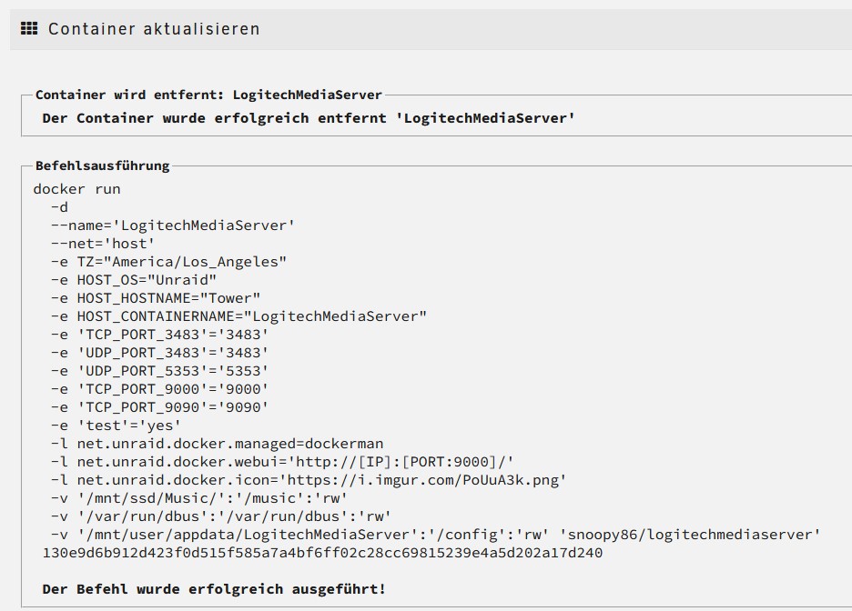

Danke für Deine Antwort Alturismo 👍 Kannst Du mir bitte noch 2 Fragen beantworten, wie muss ich diesen Portkonflikt lösen, kann ich bei den Einstellungen für den LMS-Docker einfach einen beliebigen Port anstatt des 5353 festlegen? ... und warum funktioniert der Port 5353 beim Netzwerktyp "host"? Sorry für die aus Deiner Sicht naiven Fragen, ich bin hier wirklich als absoluter Newbie eingestiegen.
Alle Docker laufen im benutzerdefinierten Netzwerk nur LogitechMediaServer nicht?

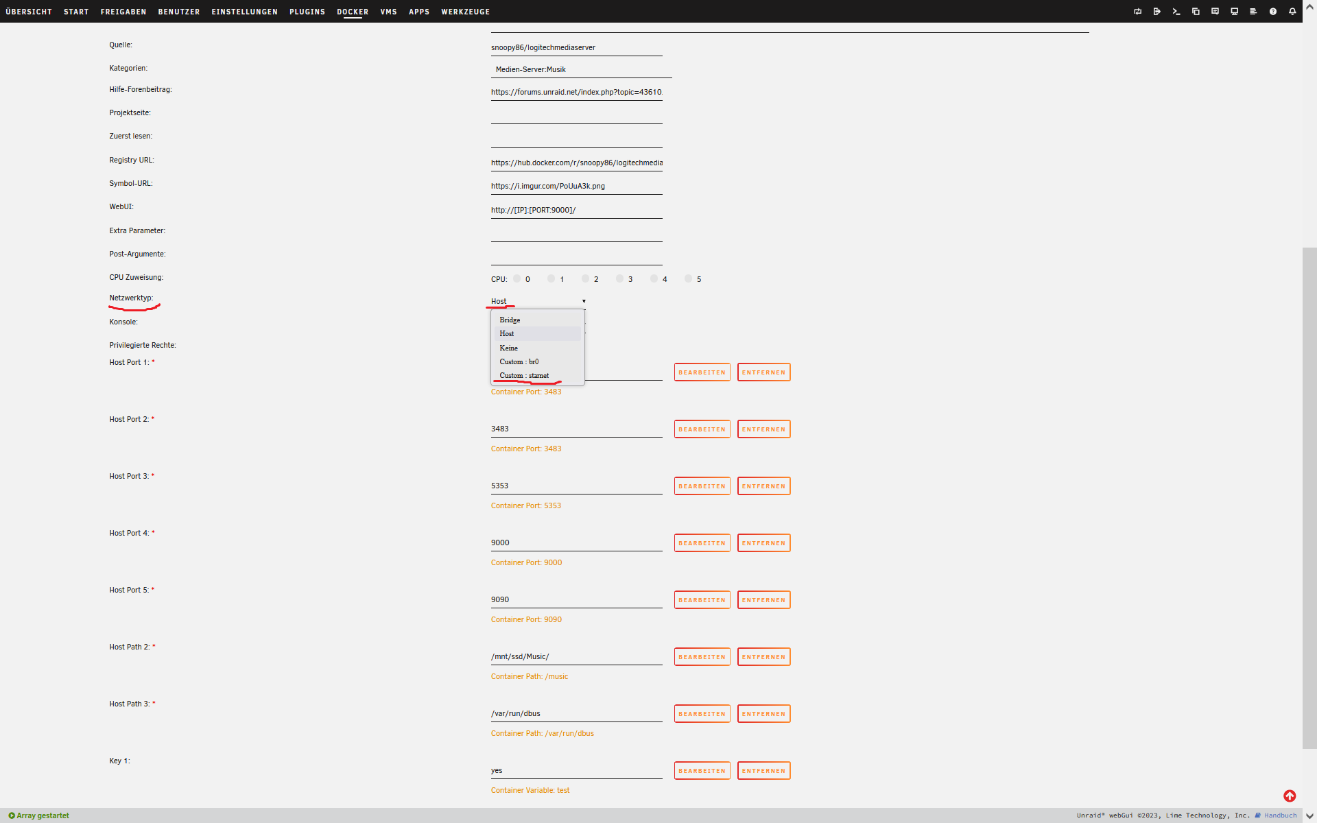

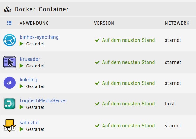

Ich habe jetzt mal 3 Screenshots erstellt. Der erste mit meinem benutzerdefinierten Netzwerk "starnet" den 2. mit "bridge" und zum Schluss der funktionierende Docker mit "host" Irgendwie scheint es Probleme mit dem Port: 5353 zu geben, was mir aber leider überhaupt nichts sagt?

Hello, I have created a user-defined network (starnet) as recommended in which all my dockers run, only the LogitechMediaServer reports "Installation failed" after the corresponding setting under network type and the network type: "Bridge" is not possible, only "Host" is accepted. Can someone please explain this to me or is there a solution? Many thanks!

Hallo, ich habe wie empfohlen ein benutzerdefinierten Netzwerk (starnet) erstellt in dem alle meine Docker laufen, nur der LogitechMediaServer meldet nach der entsprechenden Einstellung unter Netzwerktyp "Installation fehlgeschlagen" auch der Netzwerktyp: "Bridge" ist nicht möglich, lediglich "Host" wird akzeptiert. Kann mir das bitte jemand erklären bzw. gibt es dazu eine Lösung? Besten Dank!
